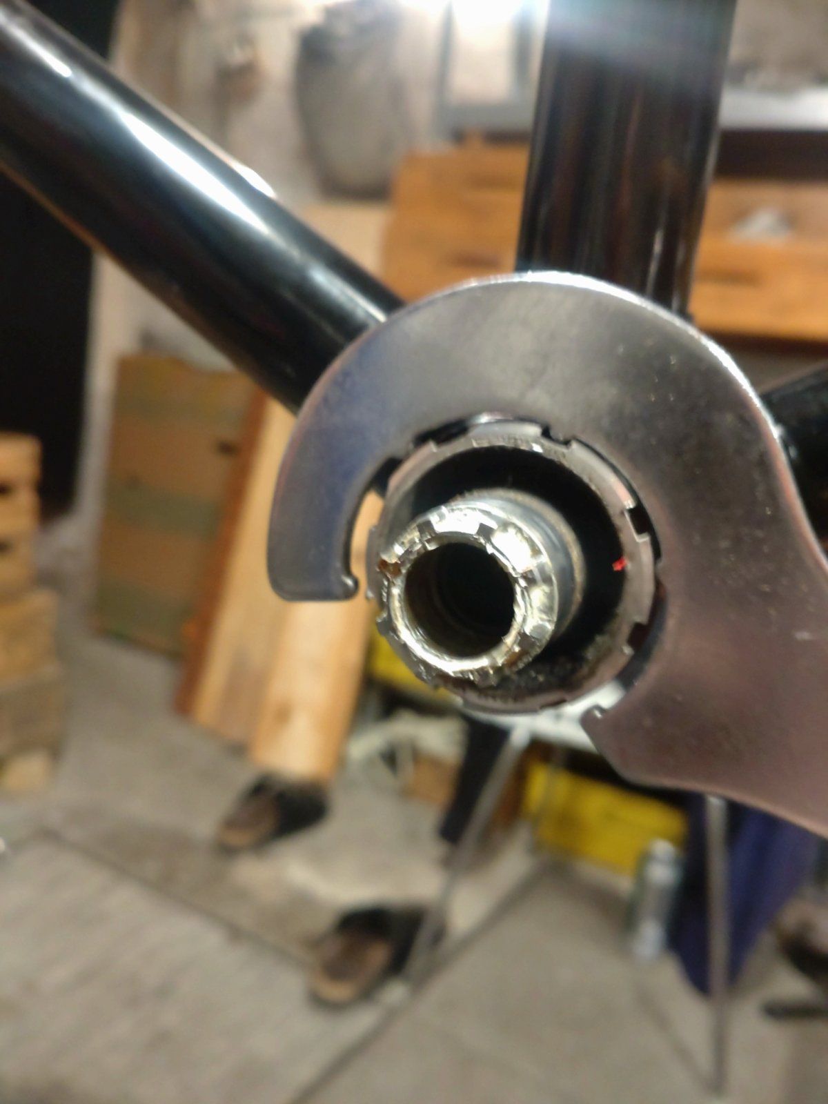

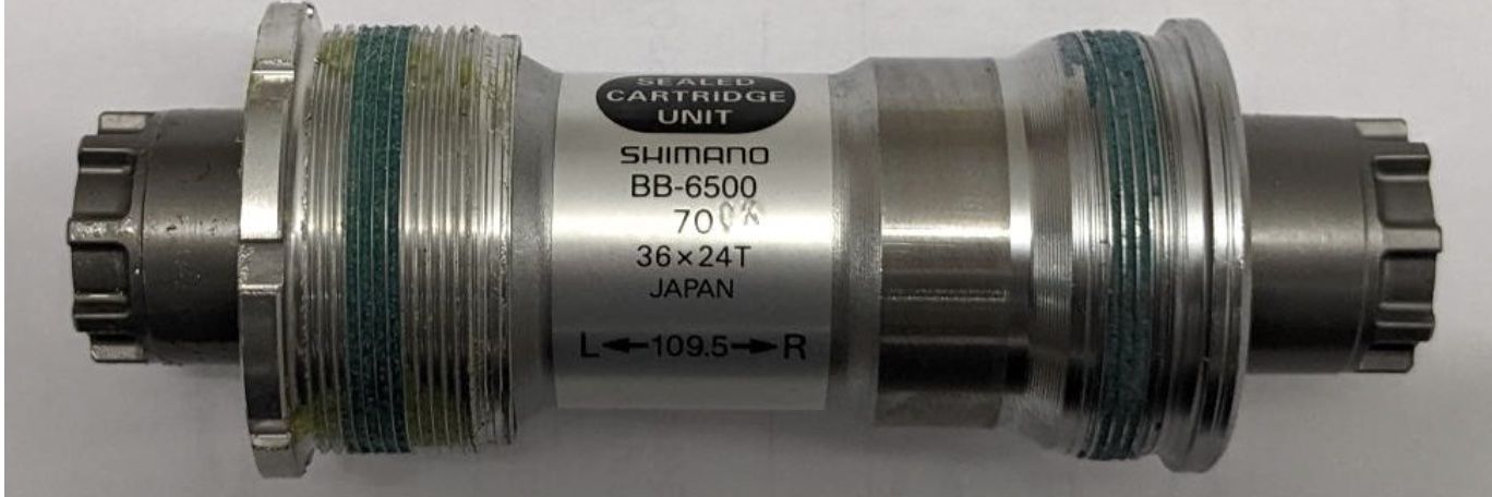

Irgendwer in Hamburg oder Umgebung dieses shimano tl-un96-a zur Demontage der linken Lagerschale von Ultegra Octalink Innenlagerschalen?
Gibt glaube auch nen Werkzeuganfrage-Faden oder?
Find' ich gerade nicht.
Bist du sicher das das Werkzeug für Shimano Octalink ist? Ich benutze für meine Oktalinklager das gleiche Werkzeug wie bei meinen Shimano Vierkantpatronen. Und das sieht ganz anders aus. Für mich sieht das eher nach Hollowtech aus.
also die Schlüssel fürn Lockring bei Konuslagern passen nicht. Interessanterweise beim Dura Ace Octalink passten sie.
