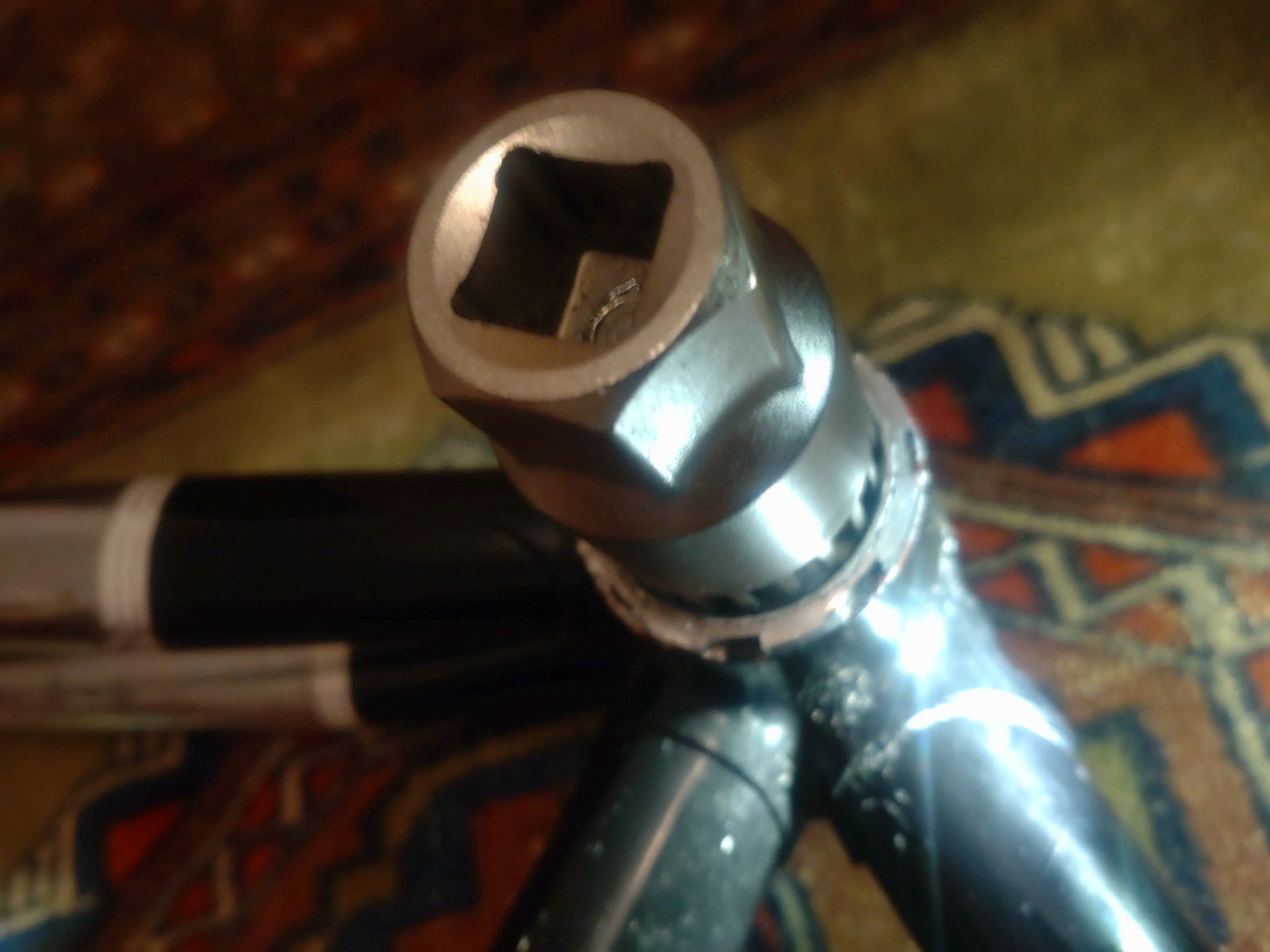

Mein 6500 Lager sieht da etwas anders aus. Gab es da zwei Versionen?also die Schlüssel fürn Lockring bei Konuslagern passen nicht. Interessanterweise beim Dura Ace Octalink passten sie.
nun haben die Dinger auch auf der linken Seite so ne Verzahnung innen, aber da komme ich mit meinem Vielzahn, der rechts gepasst hat, auch nicht rein.

ich komm da nicht ran...greift nicht. Vielleicht mitm Hammer reinschlagen, Hab das Ding aber gerade schon mit Hakenschlüsel schwer maltetiert.Okay, aber die haben trotzdem die Innenverzahnung wie die Vierkantlager. Habe ich schon mehrfach so ausgebaut.
gerade mal nachgezählt...der Vielzahn, den ich sonst für alle Shimano Patronenlager benutze hat auch 20 Zähne...nunja. Ich bin ein bischen schlauer...vielen Dank jedenfalls.und der hier sollte in die Innenverzahnung passen:

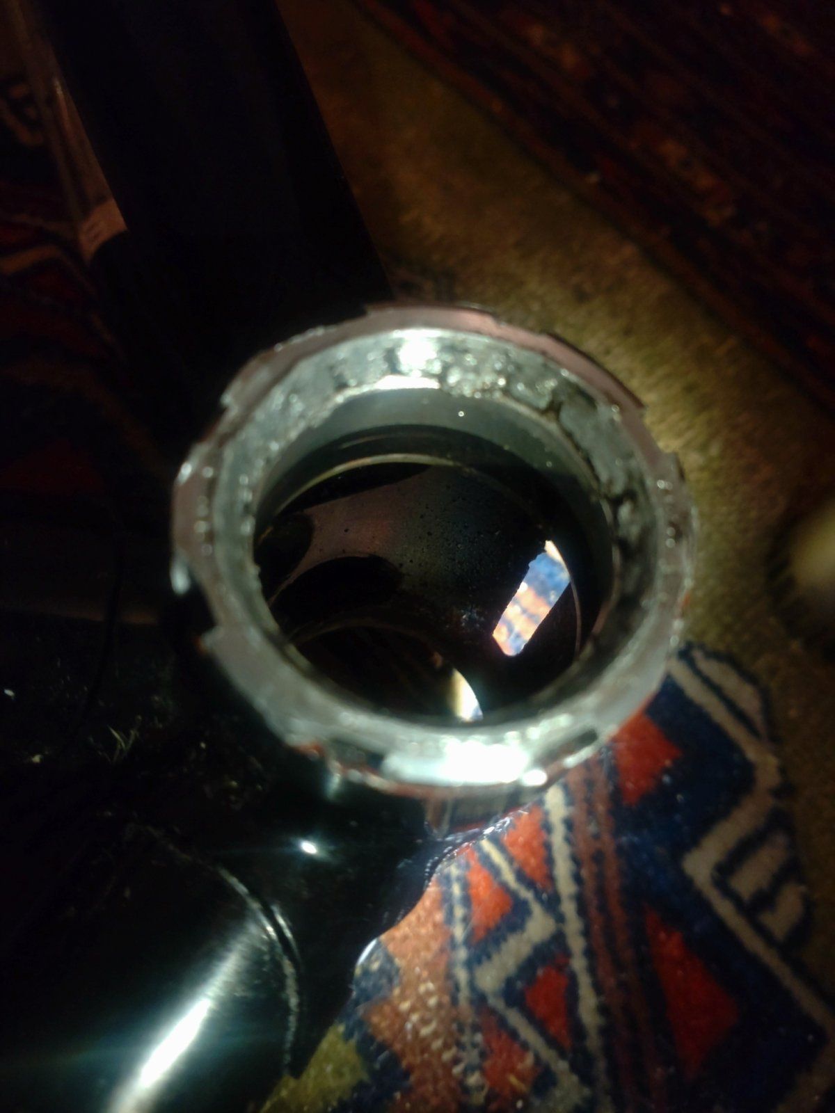

Die Anschaffung des "passenden" Werkzeugs ist hier jetzt aber obsolet, weil das Vielzahnprofil zerstört ist. Auch die äußere Aufnahme für den Hakenschlüssel ist kaputt. Das ist schlecht. Helfen könnte jetzt noch ein Hakenschlüssel mit nur einem einzigen Haken, der allerdings ausreichend "stabil" gebaut sein muß. Soetwas zum Beispiel:ich komm da nicht ran...greift nicht. Vielleicht mitm Hammer reinschlagen, Hab das Ding aber gerade schon mit Hakenschlüsel schwer maltetiert.

Du hast die Lagerpatrone ja schon raus und nur noch die linke Hülse drin. Kann es sein dass sie sich nur gegen die Demontage wehrt weil sie mit Loctite o. ä. gesichert ist?ich komm da nicht ran...greift nicht. Vielleicht mitm Hammer reinschlagen, Hab das Ding aber gerade schon mit Hakenschlüsel schwer maltetiert.

ne, da war nix Loctite...und ich habse jetzt rausgesäbelt...man möge mir verzeihen. Ging super fix und Lager war sowieso hinüber.Du hast die Lagerpatrone ja schon raus und nur noch die linke Hülse drin. Kann es sein dass sie sich nur gegen die Demontage wehrt weil sie mit Loctite o. ä. gesichert ist?
dann versuch es doch einmal mit Wärme, vielleicht lässt sie sich dann mit deinen vorhandenen Mitteln doch noch lösen?

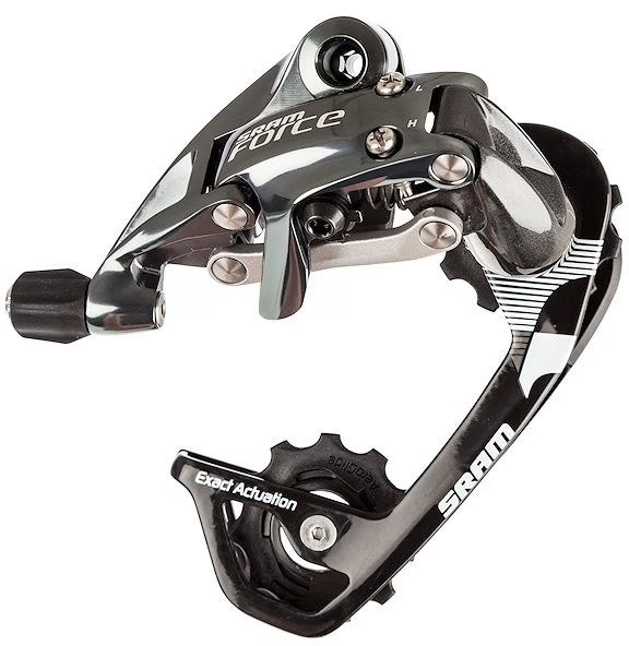

…wäre dann wohl dieses hier; mit knapp 90€ auch gerade noch so okay:
Bildquelle: https://www.bike-components.de/de/SRAM/Force-Schaltwerk-10-fach-p22390/

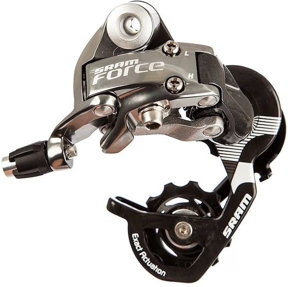

…oder für 30€ mehr eben dieses mit WiFli:
