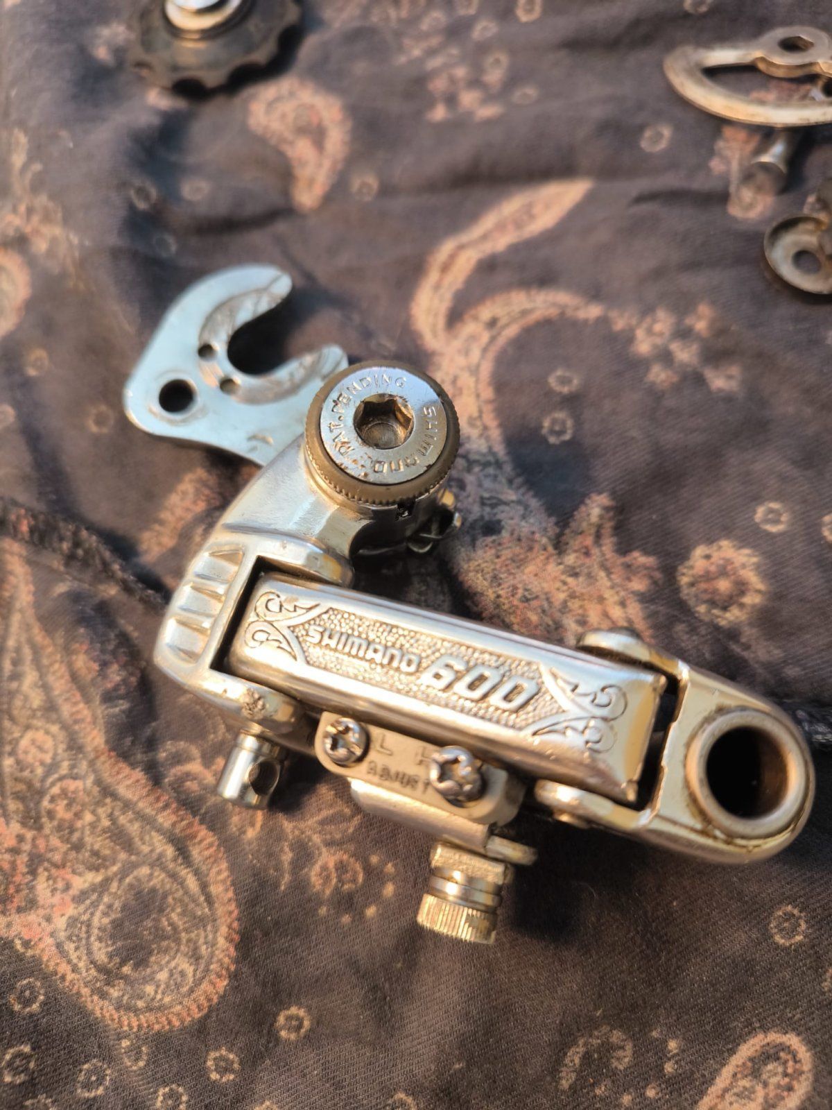

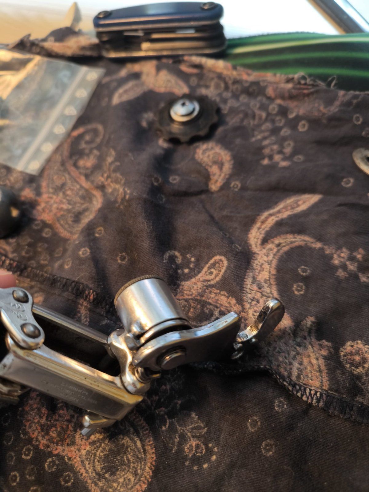

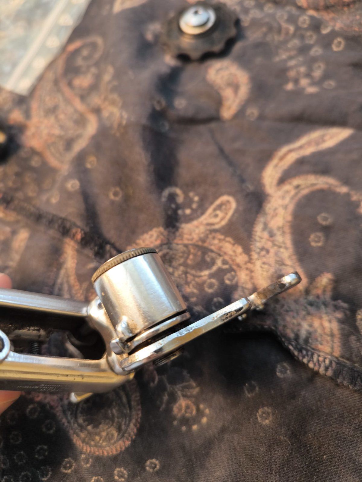

2Fragen. Ist die Seilklemmung richtig? Wie groß ist die Nase die da abgebrochen ist? 10Fach Kranz,9Fach Schaltung. Alles optimal. Der Rest ist Neugierde.
Foto von der Nase wäre gut🫣
