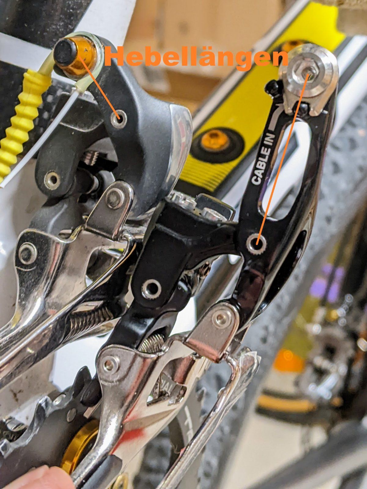

Mit einem Inbusschlüssel herausschrauben.Hallo zusammen, könnte mich jemand erleuchten, wie ich diesen Bolzen gelöst bekomme? Gibts da einen Trick oder ist es wirklich nur rohe Gewalt?
Dann wird es wohl an meinem kurzen Inbusschlüssel und kleinen Akkuschrauber liegenMit einem Inbusschlüssel herausschrauben.
Da ist doch der obere Gelenkbolzen nur in ein Schaltauge gedreht.
Oder meine Äuglein trügen.

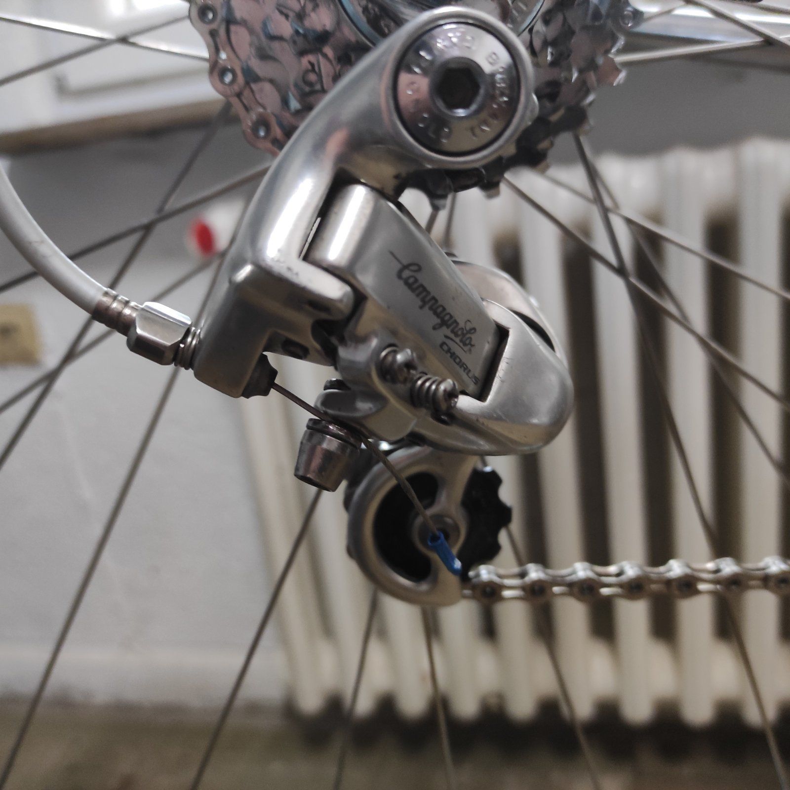

Zeig mal bitte ein Bild von hinten, wo man Ritzelpaket und SW sieht. Bei 11fach ist ein minimal verbogenes Schaltauge schon ausreichend, um kein vernünftiges Schaltverhalten zu bekommen.
