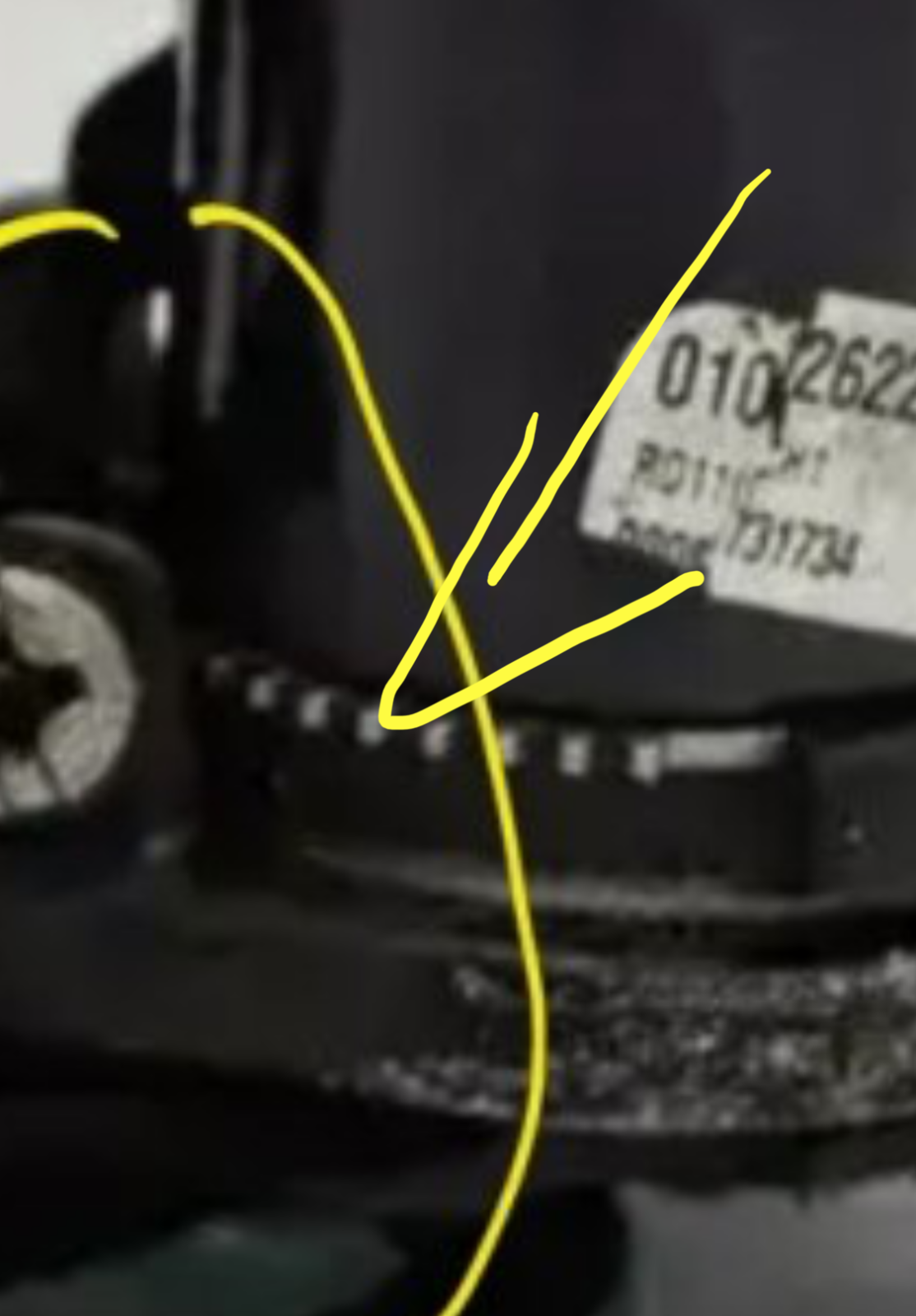

Ich brauche mal Eure Expertise...
Ich versuche gerade ein Campagnolo Chorus Schaltwerk (siehe Foto) gemeinsam mit Campagnolo Retrofriktionsschalthebeln ans Laufen zu bringen.
Was mich wundert ist dass der Schaltweg des rechten Hebels (ohne Spiel im Schaltseil wohlgemerkt...) um das Schaltwerk vom kleinsten bis aufs grösste Ritzel zu befördern ungewöhnlich lang ist und sich über einen Winkelbereich von 180 Grad erstreckt.
Harmonieren die Seilwege von Schaltwerk und Rahmenschalthebeln nicht oder woran sonst mag das liegen ?
Ich kann mir nicht vorstellen dass ein so langer Hebelweg nornal ist

Wohl nicht die Lösung aber mir fällt auf du hast den Zug am Schaltwerk vor der Schraube geklemmt und nicht dahinter. Ob das einen merkbaren Einfluß auf den Seileinholweg hat?
Hatte vorher bereits versucht den Schaltzug hinter der Schraube zu klemmen,hat aber keinen Unterschied gemacht...
Es gibt soweit mir bekannt zwei Versionen des Hebels.
Du hast wohl die mit dem keinen Durchmesser erwischt,
bei dem anderen muss der Hebel nicht so weit nach vorne.
Dann kann ich nur mutmaßen:
Chorus Schaltwerk ist ja schon aus der 8fach Ära, Schalthebel wohl nicht.
Müssen die nicht zwangsläufig dann einen längeren Weg zurücklegen oder fährst du keine 8fach Kassette?

Ja, Kassette ist 8 fach. Ich habe an einem anderen Rad ein Athena Gen 1 Schaltwerk. Da schalten alte "normale" Campa Super Record Friktionshebel 8 fach einwandfrei mit nornalem Schaltweg
Das wusste ich tatsächlich nicht. Wofür sind denn dann die Hebel mit dem kleinen Umfang auf dem das Schaltseil läuft gedacht ?
Ich kann mir nicht vorstellen dass der Gesamtweg sich signifikant unterscheidet zwischen einem 7 fach Schraubkranz und einer 8 fach Kassette ?
Bei einem 6 fach Schraubkranz sieht es natürlich etwas anders aus
