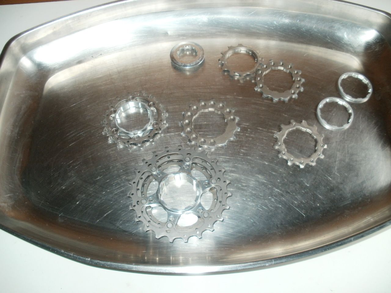

Gibt es eigentlich kaum noch 9 fach Kassetten bzw. Ersatzritzel?
Meist finde ich nur 10-11 oder 12 fach.....
Ich habe hier eine 9 fach Dura ace Kassette, bei dem der hintere
Spider mal erneuert werden müsste.
Im Bild unten der 3 fach Spider....
Kennt sich jemand damit aus und kann mir sagen,
ob da auch Ultegra passen würde?
Ich denke es ist abhängig von diesen Vertiefungen.
Oder würde da evtl. auch was von 10 fach passen?
Ihr seht schon Fragen über Fragen, aber Shimano
ist halt nicht so meins.
