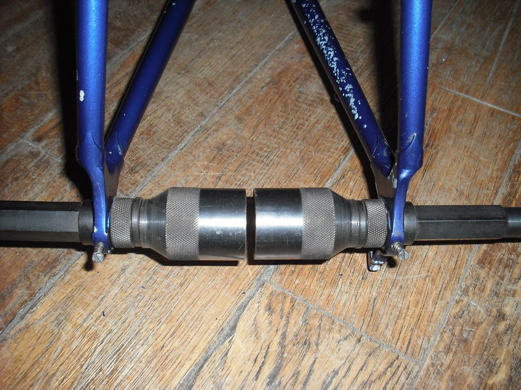

Dabei treten aber nicht solche Kräfte auf, um diesen Schaden zu verursachen, es wird maximal mit solchen Werkzeugen, die Parallelität und Einbaumaß überprüft, und gegebenenfalls korrigiert.
Vielen Dank! Ja, Richtglocken, ich weiß...
Ich kann mir das auch nicht erklären, deswegen habe ich hier gefragt...
Genau das ist ja auch der Grund, warum ich das zu einem Profi gebracht habe.
