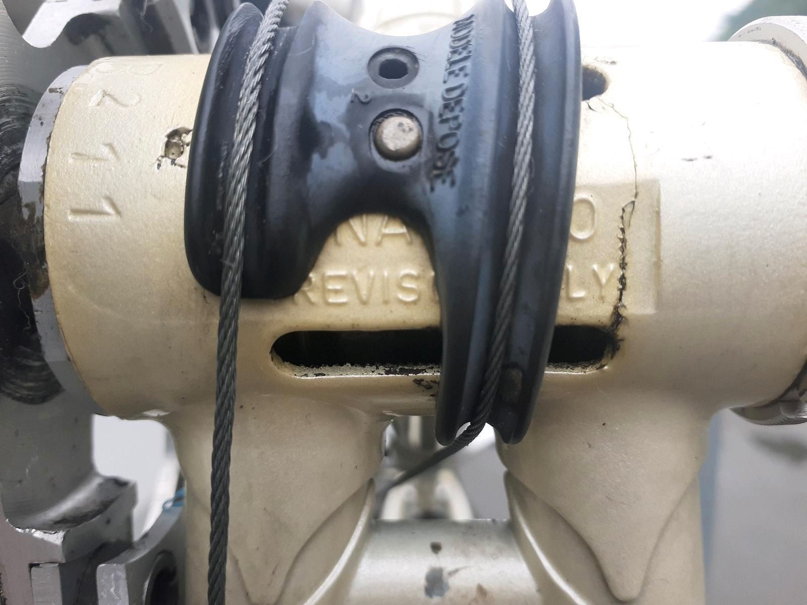

Moin zusammen,
was ist hier mit der Muffe los?
Gerissen und/oder warum hat man die Plastikführung angebracht?
Ist sonst bei Pinarello nicht so.
merci, Uwe
Moin zusammen,
merci, Uwe
Um die Muffe vor dem Stahlseil zu schützen
Es wird ja hier ab und an darauf hingewiesen das die Muffe vom Seil durchtrennt werden könnte
Fakt ist der Riss geht von Durchbruch zu Durchbruch

...bedeutet Muffe hinüber - Rahmen tot?
Naja der Riss kann schon mal nicht mehr weiter gehen.
Ob das für die Stabilität der Muffe schlecht ist, kann ich mir nicht unbedingt vorstellen.
So viel Kraftübertragung findet da m.M.n. nicht statt.
Weiter fahren und beobachten.
