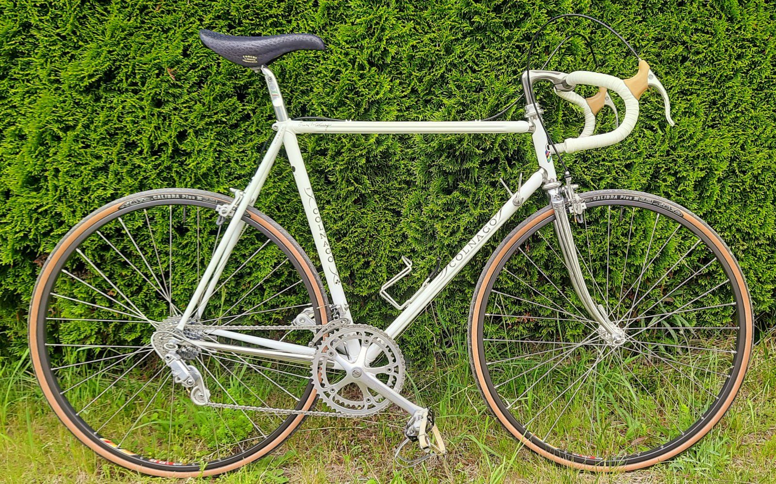

Wenn Nuevo von ca 1967 ist dann passt 42/26. Bin ich gefahren.
Ich habe gerade ein 28-er Schraubkranz 5-fach mit Nuovo Grand Sport Schaltwerk , welches vergleichbar ist, verbaut , mit vorn 50/34 .
Man muss ein bißchen mit der Kettenlänge rumprobieren . Kette zu kurz - groß/groß klemmt dann , Kette zu lang - klein/klein Kette hängt durch. Es gilt einen Kompromiss zu finden , dann funktioniert es.
