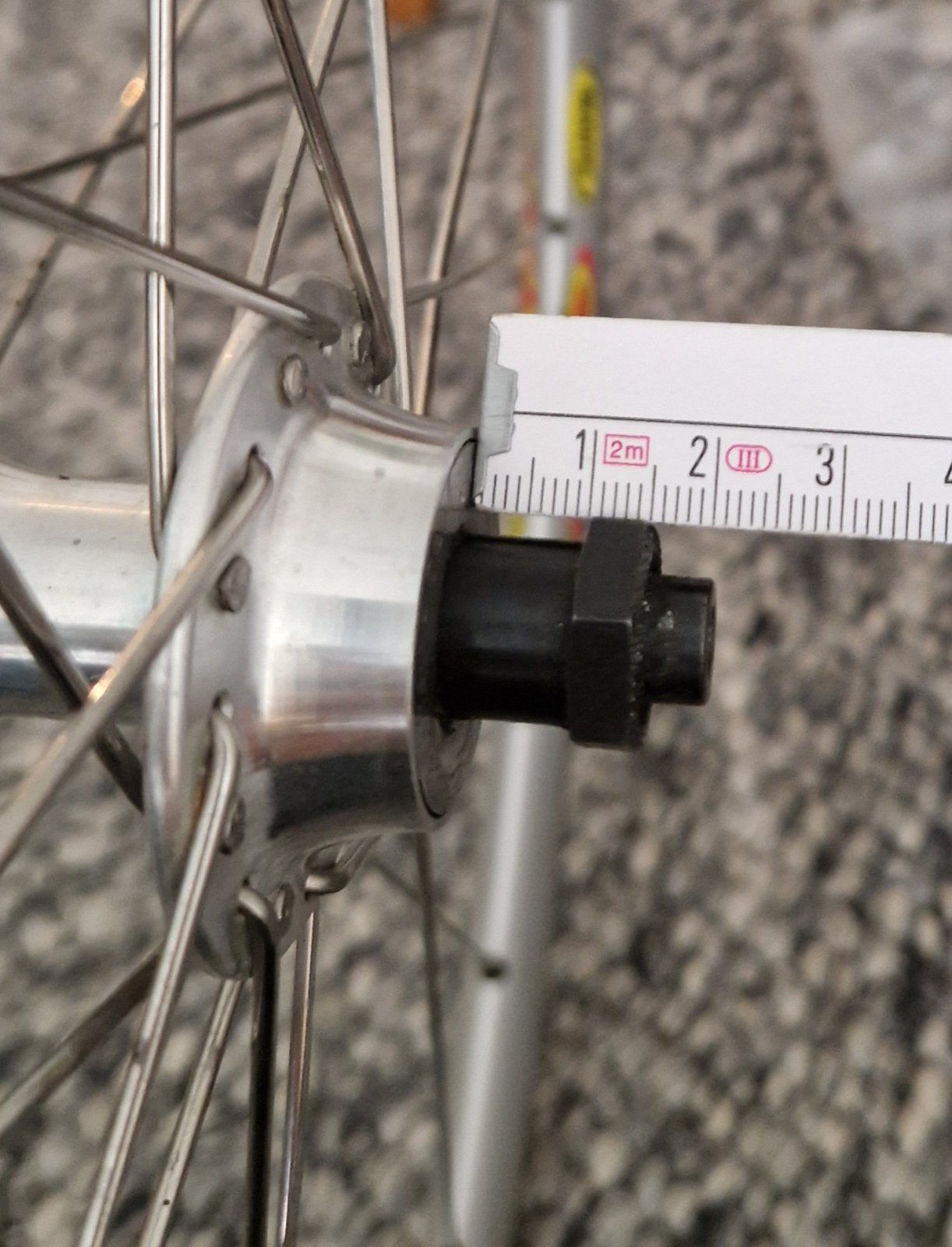

Für die Übergangszeit bis zum neuen LRS habe ich heute einen 9fach Campa Mirage mit CXP33 Laufradsatz gekauft.
Probeweise mal in den Rahmen gesteckt und festgestellt, dass der LRS wohl asymmetrisch zentriert ist. Gegenprobe mit normalen Shimano-LRS funktionierte tadellos im selben Rahmen.
Der LRS stammt aus einem Orbea. Gibt es im RR-Bereich häufiger asymmetrische Hinterbauten? Wie aufwändig ist das Umspeichen, sind dabei neue Speichen notwendig?
Neue Speichen wirst du wahrscheinlich nicht brauchen. Eine Speichenseite eine volle Umdrehung lösen, die andere Seite eine volle Umdrehung anziehen bringt das Laufrad schon gut 3 mm in die entsprechende Richtung (mein Erfahrungswert bei klassischen Felgen und 3fach gekreuzten Speichen)
... einen 9fach Campa Mirage mit CXP33 Laufradsatz gekauft.
... dass der LRS wohl asymmetrisch zentriert ist. Gegenprobe mit normalen Shimano-LRS funktionierte tadellos im selben Rahmen.

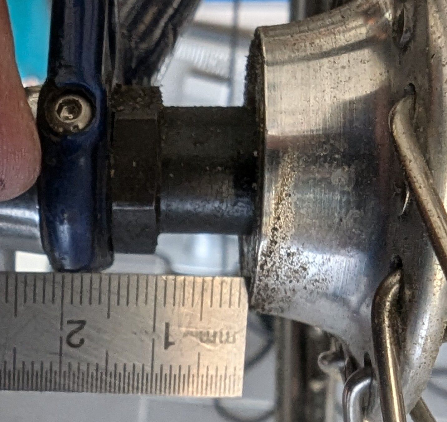

Der hat hinten doch die Industrie Lager? Die werden mit Stahlhülsen geklemmt. Wenn da was beim Zusammenbau vertauscht wurde, läuft der nicht mehr mittig. Ist mir schon mal so passiert.
Bei Campa mal nach Zeichnung suchen und vergleichen.
Edit: Hier ein Bild von meiner, da kann man es messen.

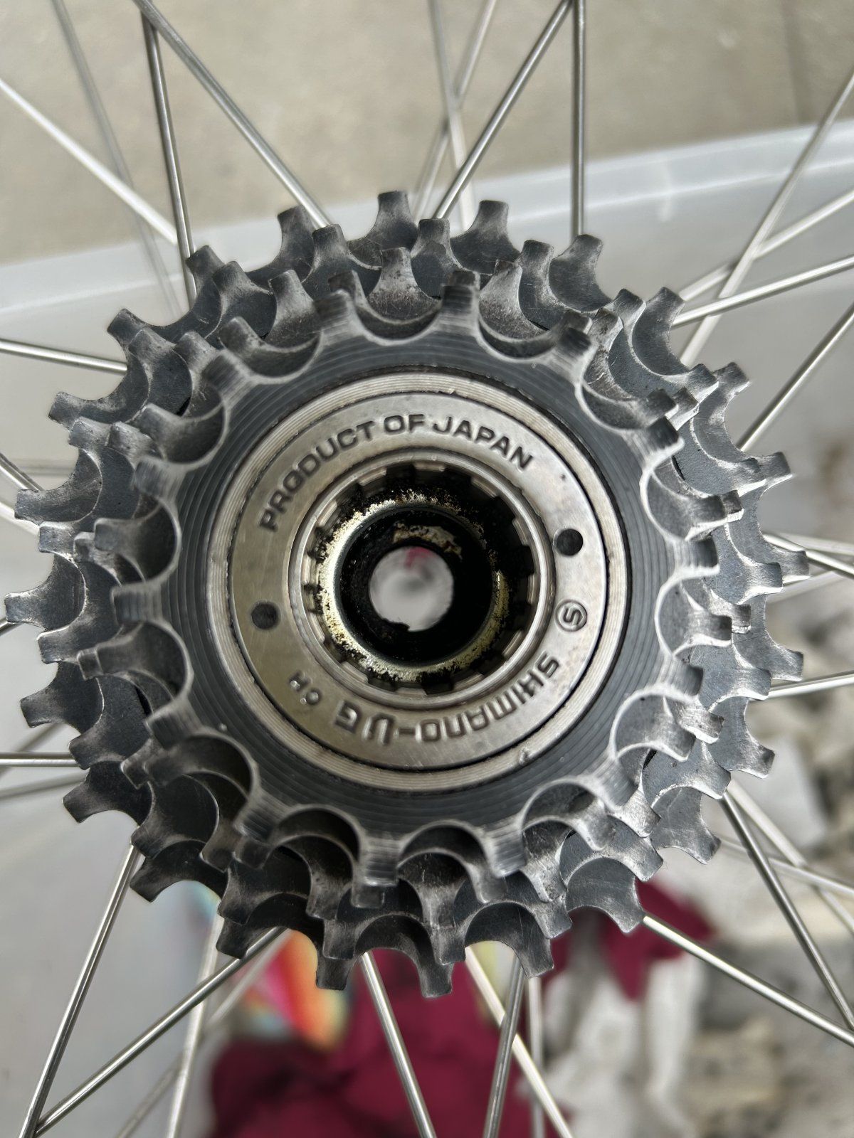

Wie bekomme ich diesen Kranz / Kassette ab ? Gegenläufiges Drehen des ersten Ritzels ?
Nachdem ich die gebrochene Hohlachse ersetzt habe, habe ich auch die verschlissene Kette ersetzt und eine HG40 aufgezogen. Nun rutscht die Kette beim Anfahren manchmal durch. Meint ihr das nudelt sich wieder ein nach ein paar Dutzend KM oder muss der Kranz auch ersetzt werden ?
.... Meint ihr das nudelt sich wieder ein nach ein paar Dutzend KM oder muss der Kranz auch ersetzt werden ?

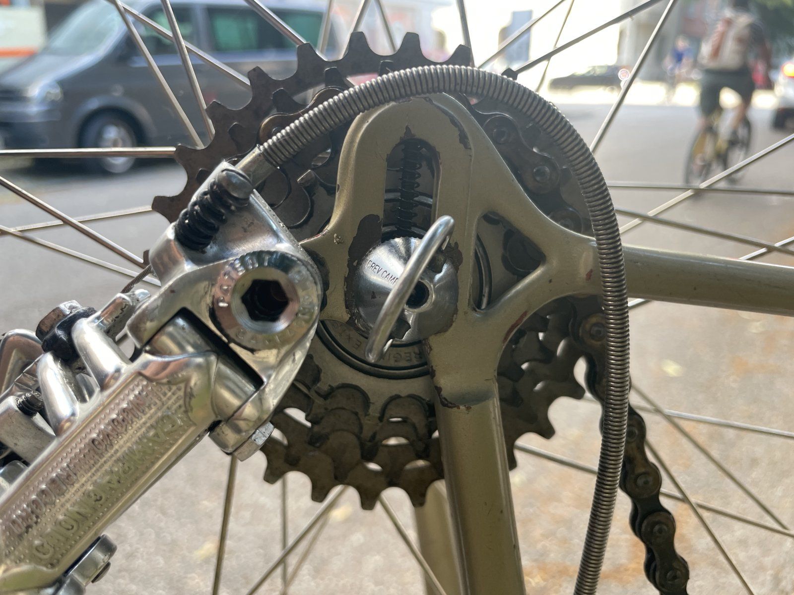

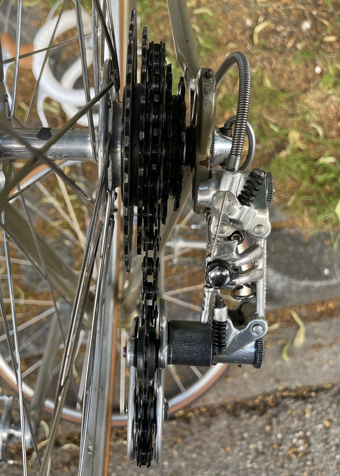

Kann es sein, dass die Abstände zwischen den Ritzel unterschiedlich bei Regina Extra und Regina Oro sind? Schaffe es nicht meine Schaltung hinten ohne Hakeln einzustellen. Kette zu fett?
Anhang anzeigen 1458845Anhang anzeigen 1458846Anhang anzeigen 1458847
Ich hatte einmal Probleme mit einer Regina Oro und einer Connex Kette, die breiter als spezifiziert war.
(War aber 6-fach)
Ließ sich ganz leicht mit der Micrometerschraube nachmessen. Jeder zweite oder dritte Bolzen war zu lang.
Nachdem ich die gebrochene Hohlachse ersetzt habe, habe ich auch die verschlissene Kette ersetzt und eine HG40 aufgezogen. Nun rutscht die Kette beim Anfahren manchmal durch. Meint ihr das nudelt sich wieder ein nach ein paar Dutzend KM oder muss der Kranz auch ersetzt werden ?Anhang anzeigen 1458739
Vielleicht mit einem passenden Abzieher für Shimano UG-Schraubkränze?
Welcher genau das ist, können Dir hier sicher die Shimano-Freunde sagen. :D

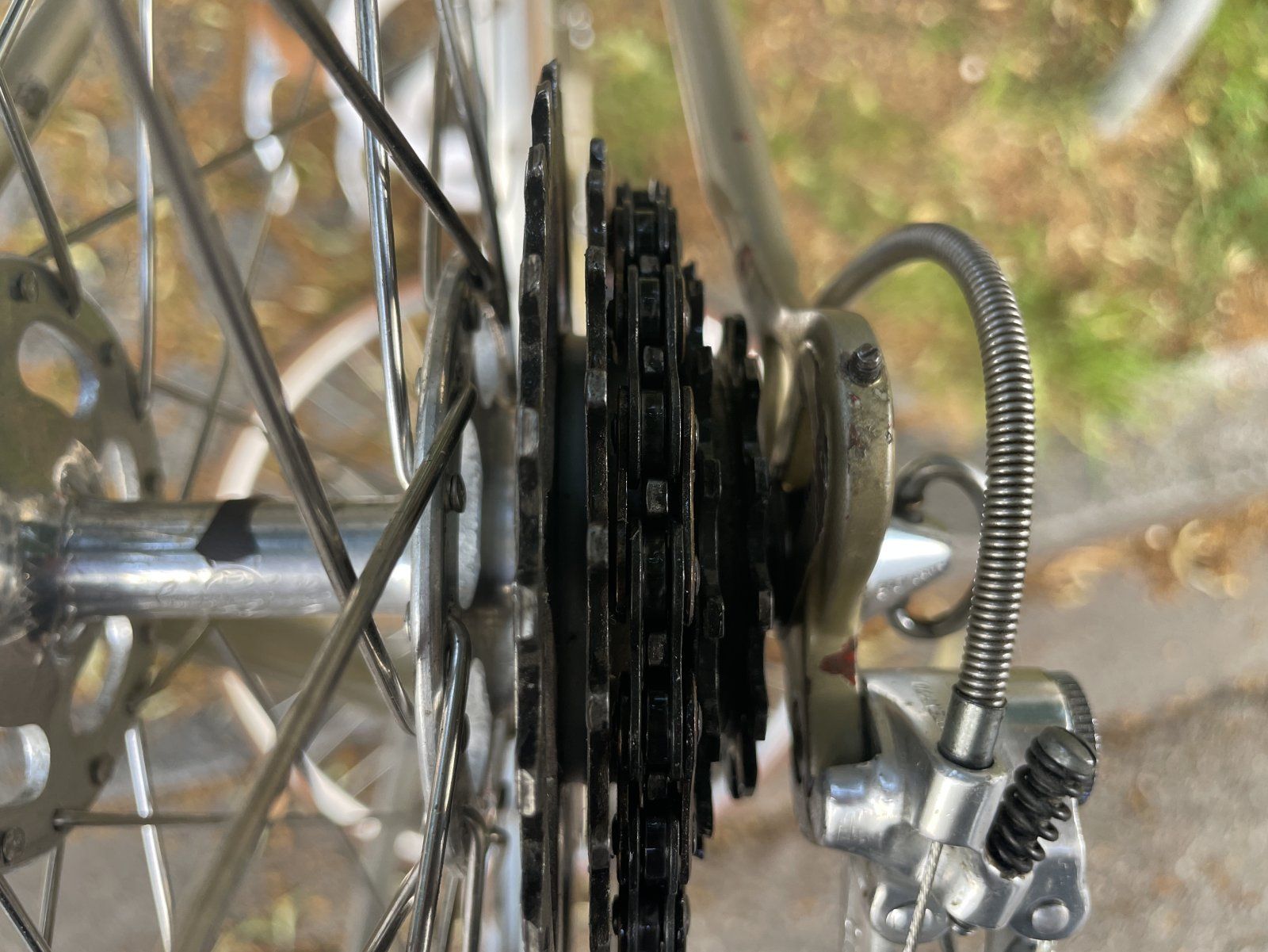

Dreck wäre eher gut, der würde ja das gleiten verhindern. Fett wäre schlecht. Ansonsten, Schraube fester anziehen. Vielleicht ist er auch falsch zusammengebaut? Welche Schalthebel hast du? Die bist 83 oder die ab 83?
Reinigen/entfetten und auch fester anziehen helfen nicht.
Zwischen dem Hebel und der Schraube ist eine Scheibe, die formschlüssig fixiert ist und sich nicht drehen kann, somit keine Reibung auf die Schraube übertragen kann und weshalb das lockern nicht vom Schalten/vom Hebel kommen dürfte.
Vermute, dass das Gewinde (von der Schraube oder von der Bohrung im Rahmen) ausgeleiert ist.
Es sieht nicht so aus, als wenn ein Teil in der Baugruppe fehlen könnte. Ich weiß es aber nicht wirklich. Hier ist ein Foto. Weißt du ob das der Hebel bis 83 ist und ob da ein Teil fehlen könnte?
