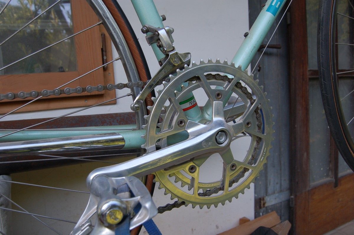

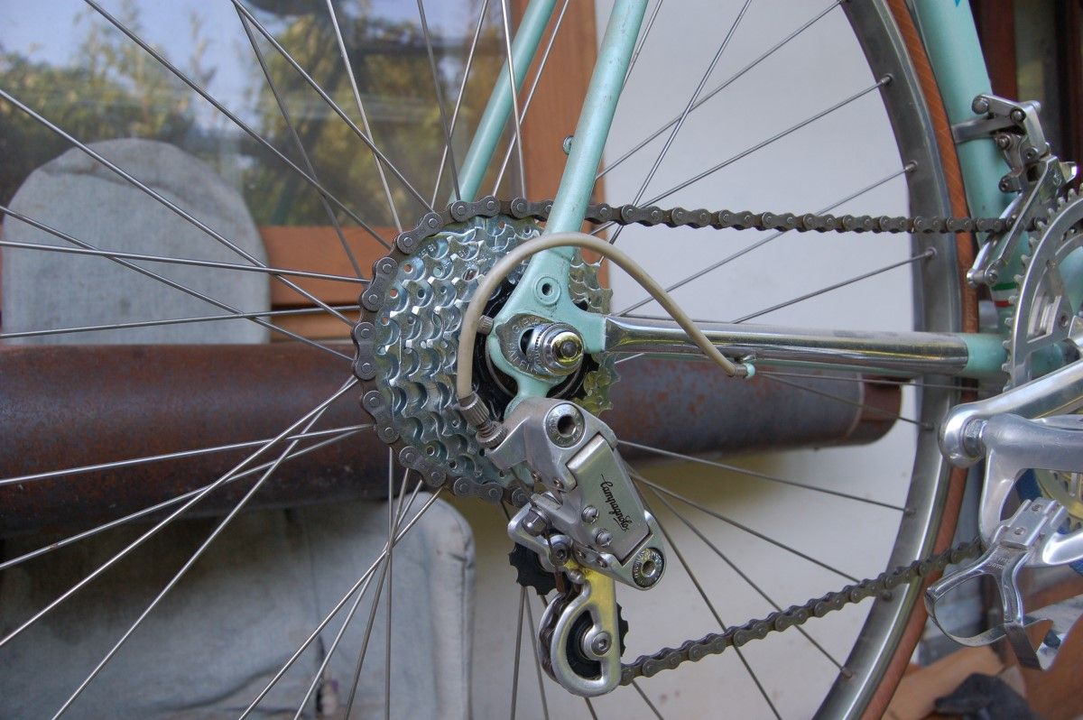

Grüßt Euch, k.A. ob es einen passenderen Bereich hier im Forum gibt - dann gerne einen Querverweis - Danke.
Dieses Bianchi Rekord 920 aus 1988 will ich bergtauglicher machen:
Anhang anzeigen 1459310Anhang anzeigen 1459311
Aktuell Vorne: 53 - 42/LK 116 - nach Recherche kleinst möglich 35.
Frage: Schafft das dieser Umwerfer?
Aktuell Hinten: Sunrace 6-fach 14-28 - nach Recherche gäbe es auch 14-34
Frage: Schafft das das hintere Schaltwerk?
Und in Kombination vorne und hinten: mach- und noch schaltbar?
Wie genau diese Campa-Komponenten mit "Vornamen" heißen weiß ich nicht, auch nicht ob das eine zusammen gehörige Gruppe und original ist - funktionieren tut es.
Dank und Gruß aus dem Wein/4, André. VW
Das ist eine Victory Gruppe.
Also die Kurbel gibt's mit Vornamen Victory und Triomphe. Schraub doch erstmal vorne das 35 oder 36er auf, das macht aus Erfahrung schon nen erheblichen Unterschied zu 42 Zähnchen.
Vermutlich schafft das Schaltwerk keine so großen Ritzel.
Ich hatte an einem Rad eineVictory-Kurbel mit 36 oder 37Z als kleinem Blatt. Hinten war ein 14-28Z Kranz drauf. Geschaltet von einer normalen Superrecord, ohne spezielle Anpassungen. Wenn die das kann, dann kann das die Victory auch.
