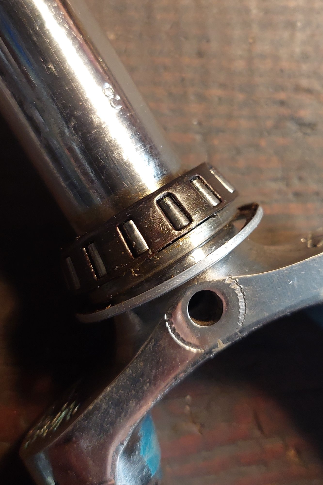

Nicht ganz , Kegelrollenlager ist korrekt.
Und das sitzt mit Presssitz auf dem Sitz vom Schaftrohr .
Die Blechabdeckung unten sollte nicht verbogen werden , die ist nicht Teil des Lagers .
In der Theorie hast du recht, in diesem Lagerwinkel sollten es Kegelrollen sein. Aber schau halt hin, das sind Zylinderrollen. Kegelrollen hätten etwas weniger Reibung, aber who cares. Der Laie würde sagen, das sind hier einfache Nadellager in gross.

So, kleiner Fortschritt bzgl. meines Gabelkonus-Problems;
Habe dieses sehr weiche Blech nach unten abdrücken können;
Um den Kauf eines Gabelkonusabziehers komme ich wohl dieses Mal nicht mehr herum.

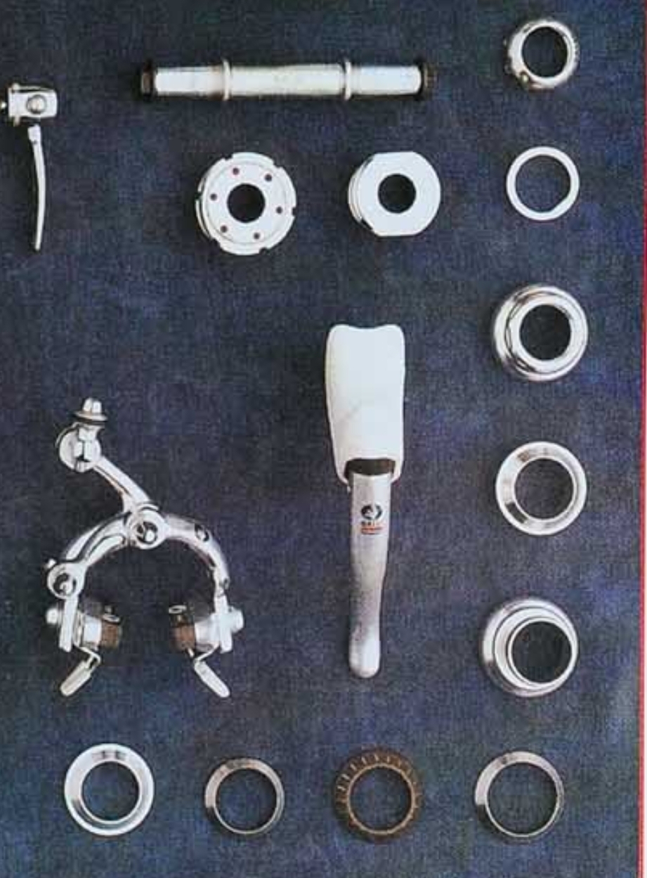

Eine Explosionszeichnung habe ich nicht finden können, aber dieses Bild aus einem Katalog;
Wie ich nun aber das Nadellager vorher von der Gabel gelöst bekomme weiß ich immernoch nicht.
Zieh ich das alles zusammen ab?
Ja , das geht nur kpl. runter , der Blechkörper mit den Rollen drin ist um das Lagerunterteil rumgebördelt und nicht abnehmbar so wie das auf dem Gruppenbild darunter ausschaut , das ist nicht das Lager das du da hast !
Ich würde mich von dem Steuersatz verabschieden und einen neuen verbauen .
Tatsächlich , meine Brille war wohl beschlagen , ist aber m.E. nicht das gelbe vom Ei diese Bauart .
