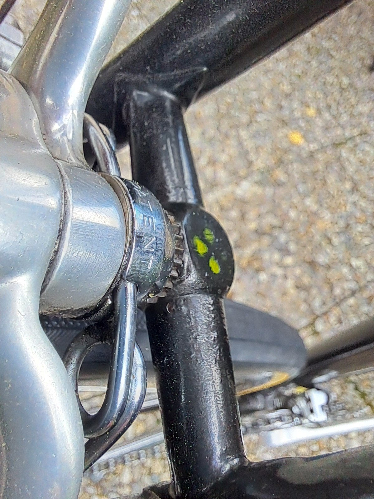

Mal eine Frage an die "Kurbel-Polierer" unter euch : welche Poliermittel verwendet ihr da eigentlich und macht ihr das per Hand mit einem Tuch/Schwamm oder benutzt ihr irgendwelche Aufsätze z.B. für eine Handbohrmaschine ?
Würde man eine solche Kurbel vom Oberflächenfinish wieder etwas besser in Schuss bekommen oder ist das aussichtslos ? Vielen Dank.
Das gibt es mMn einen hier der es 100%ig weiß....... @Profiamateur :daumen:
Greift da der Abzieher noch ordentlich?
Ich meine nur..., bevor Du Dir die Arbeit machst...

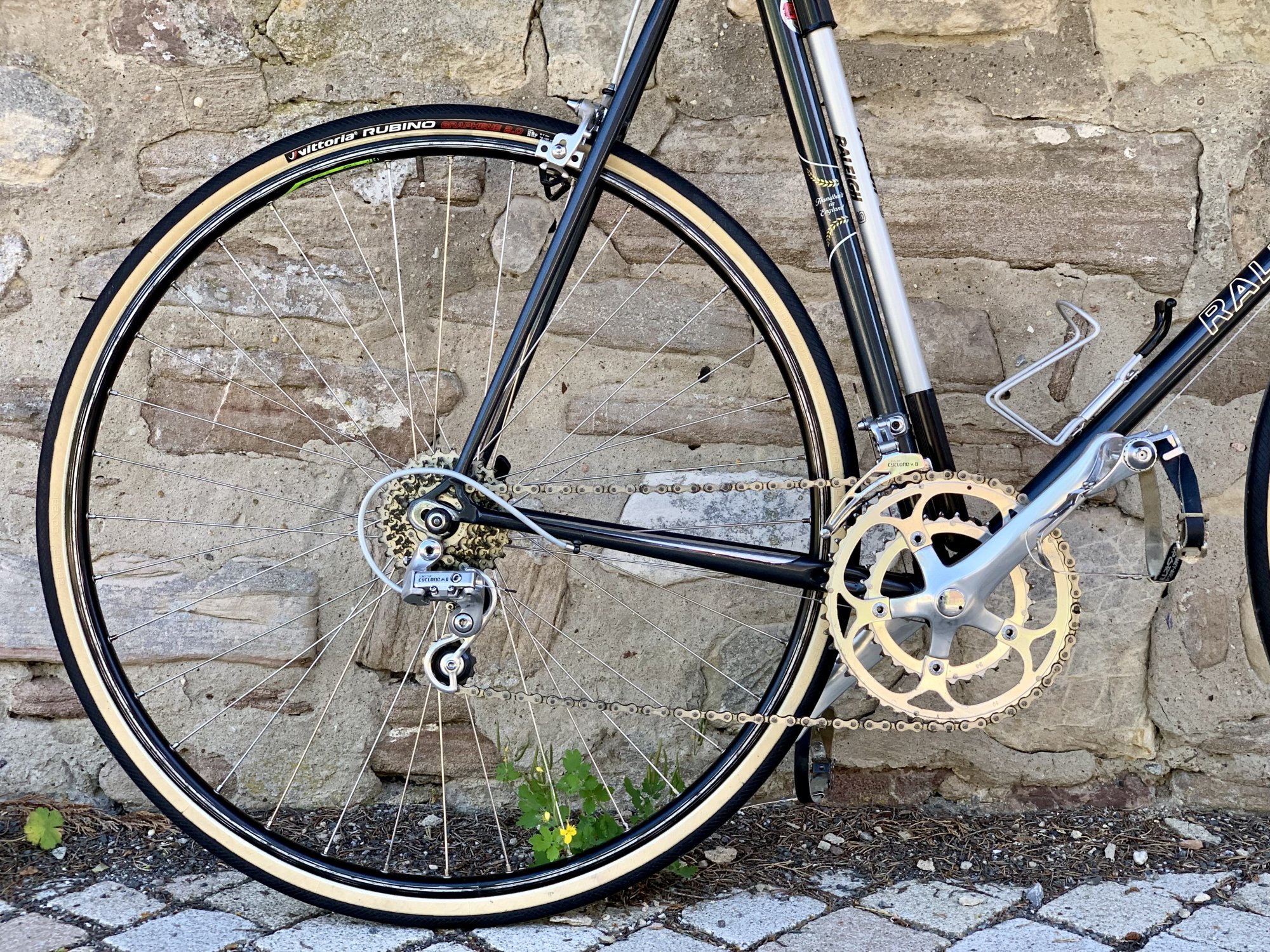

Moin!
Ich habe diese Kurbel und ein Lager neu für mein Schmuddelrad besorgt:
Das Kettenblatt war dabei, zum runterfahren reicht es. Nun passt die alte Kette da aber nicht rauf. Ok, vielleicht mehr gelängt als gedacht, packst ne neue Kette drauf. Passt ebenfalls nicht zur Bezahnung des KB.
Hmm, das hatte ich so auch noch nicht. Gibt es da verschiedene Maße bei den Zähnen oder hat der Zerspanungsmechaniker einen Zahlendreher in der Programmierung gehabt?
Ein neues Kettenblatt ist auf dem Weg, von daher kein Drama. Aus Interesse Frage werfe ich die Frage aber mal in die Runde, man lernt ja immer gerne dazu.
Dank und Gruß, Micha
Sowas hatte ich auch mal. Ich habs dann so gelöst, dass ich ein anderes Blatt montiert habe. Keine Endlösung zwar, aber der Aufschub hält schon ein paar Jahre an.
Eine neue 1/2 ×1/8 sollte passen, die 808 ist zu schmal für das KB.
Nee, das passt eben nicht. Lege ich die Kette um das Kettenblatt passen nach ca. 1/3 des Umfangs die Glieder nicht mehr zwischen die Zähne. Da passt ein Abstand irgendwie nicht. Bei einem Vergleichsblatt aus dem Fundus ist das kein Problem. Vielleicht ein Montagsblatt, wer weiß 🙂

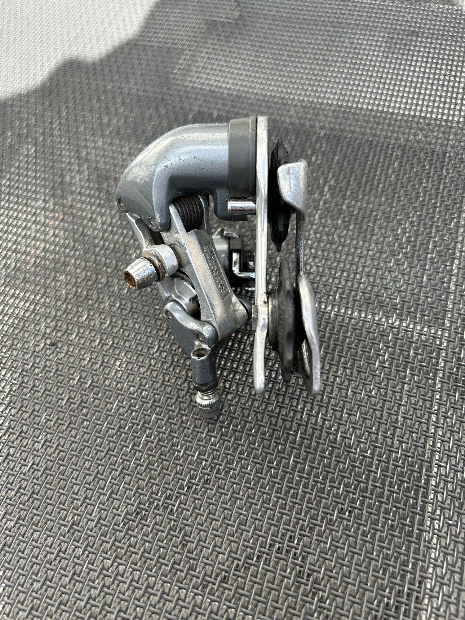

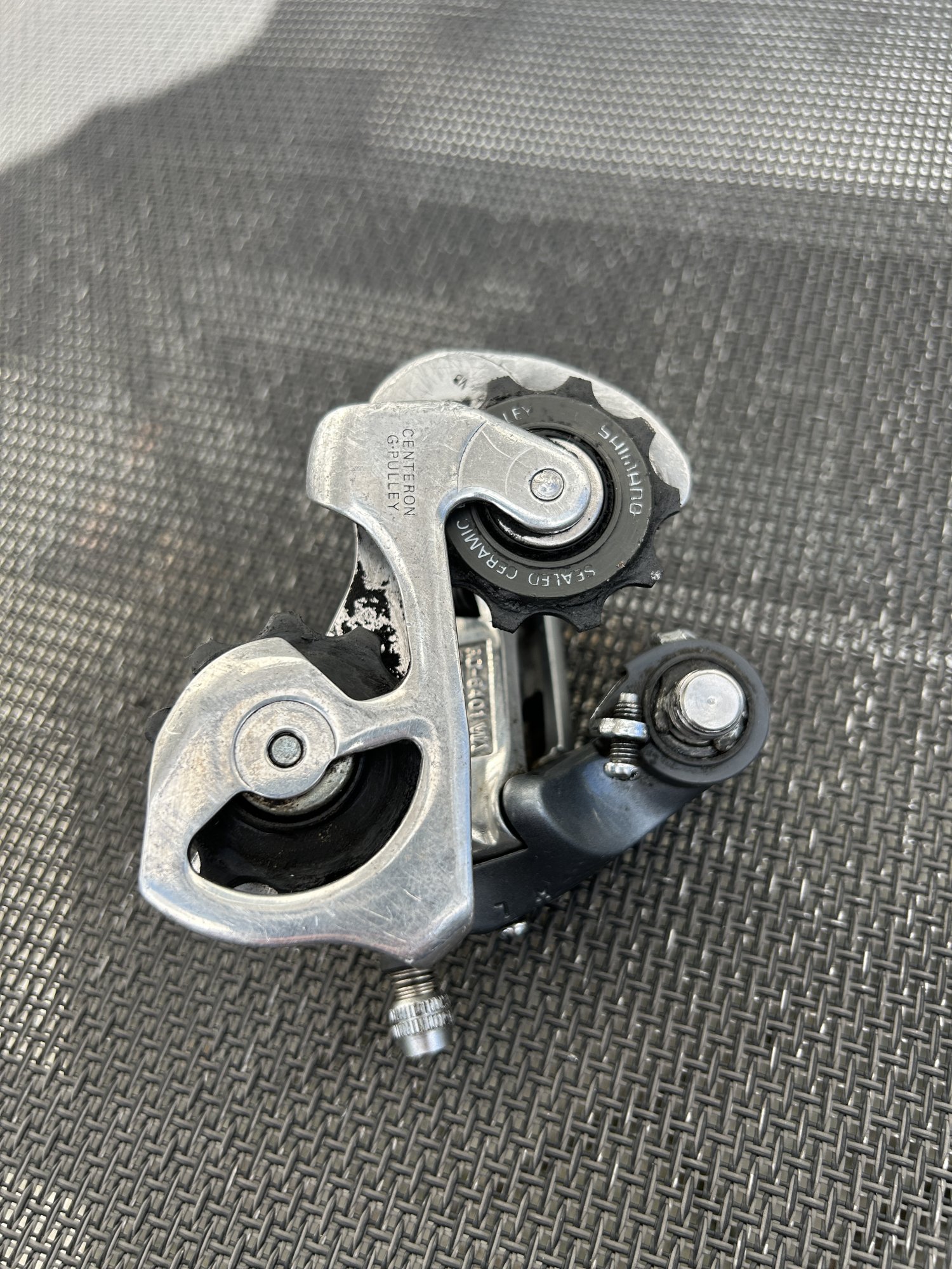

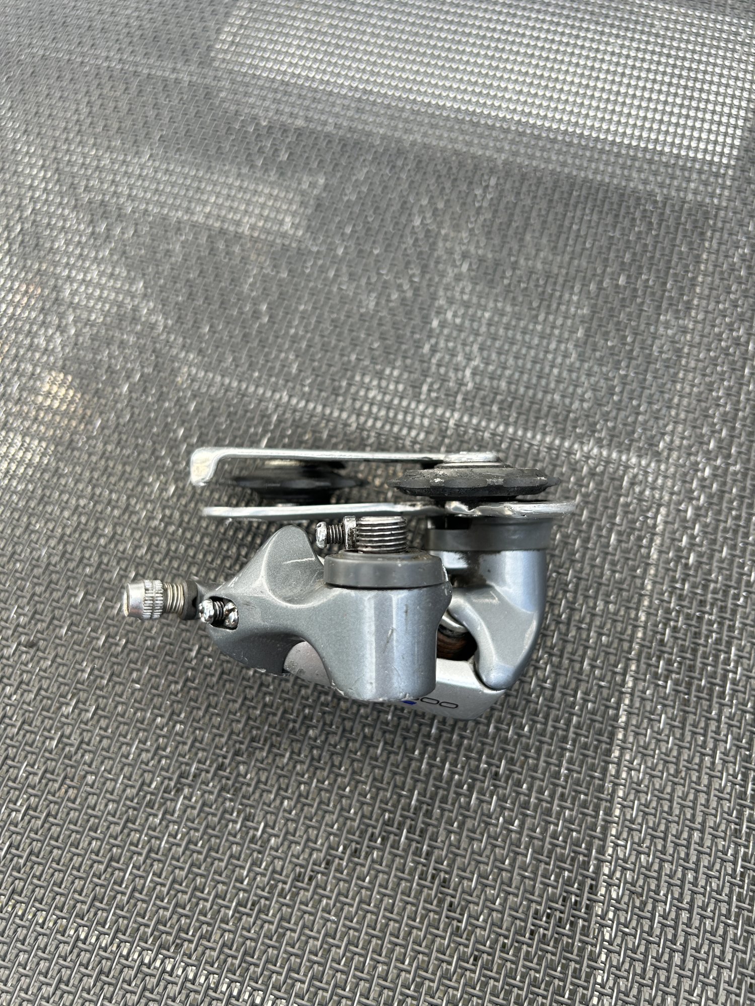

Hallo zusammen.
Mir ist ein Schaltwerk Shimano 600 Tricolor zugeflogen, das 2 verschieden dicke Schaltröllchen hat.
Das eine ist "sealed ceramic" und relativ schmal, das andere althergebracht und dicker. Deshalb sind die beiden Bleche auch nicht parallel.
Das gehört nicht so, oder? Kann man damit leben, oder ist es besser wieder gleiche Röllchen zu nehmen?
Hallo zusammen.
Das gehört nicht so, oder? Kann man damit leben, oder ist es besser wieder gleiche Röllchen zu nehmen?Anhang anzeigen 1503262Anhang anzeigen 1503263Anhang anzeigen 1503264
Da wurde wohl mal eines ausgetauscht, und jetzt passen die beiden nicht mehr zusammen
Hallo zusammen.
Ich hätte Sorge, dass die Kette an der Verengung schleifen würde.
Würde beide ersetzen.
Wenn man eh schon dabei ist 🙂

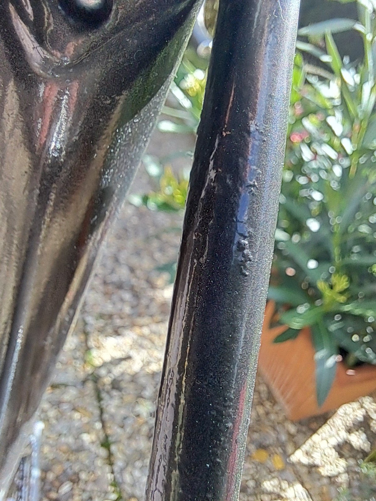

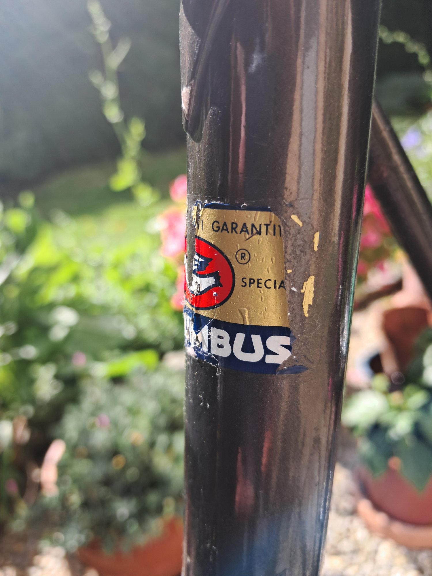

Der Rahmen ist insgesamt in gutem Zustand, aber an einigen Stellen sieht's so aus.
Wenn ich das abschleife, kann ich den Rahmen gleich neu lackieren lassen, denn das sind mehrere nicht wirklich kleine Stellen. Aber vielleicht gibt es ja eine weniger radikale Lösung.
Und der Rohrsatzaufkleber blättert so stark ab, dass er vermutlich weg ist, sobald ich das Rad mal wieder fahre und danach mit Wasser dran vorbeigehe. Kann man das was machen?
Danke.
Hallo zusammen.
Da gehören auch unterschiedliche Röllchen rein. Das obere ist echt, das untere, naja. Vllt. ist auch einfach die Buxe zu breit. Mach doch mal auf und probiere es aus.

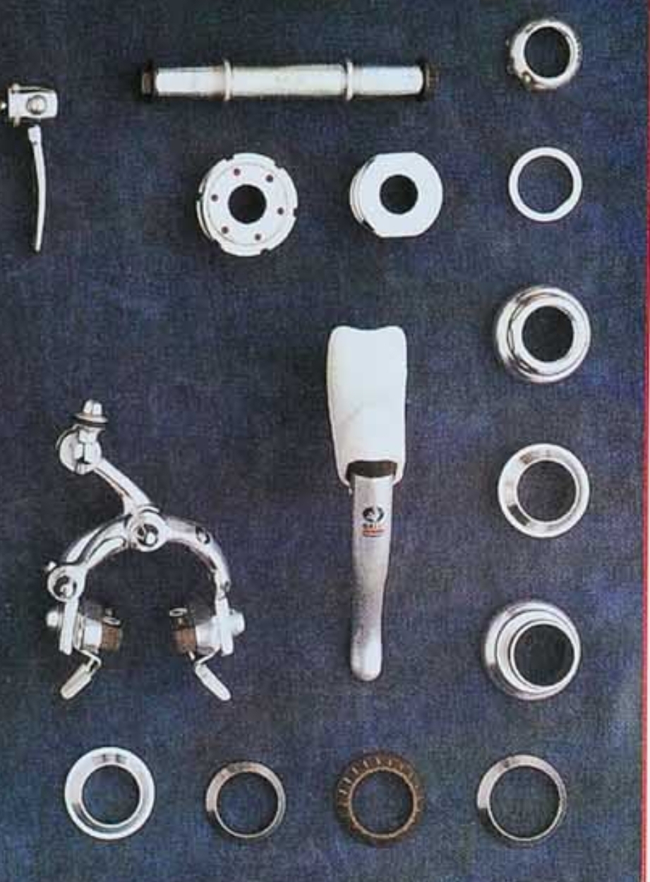

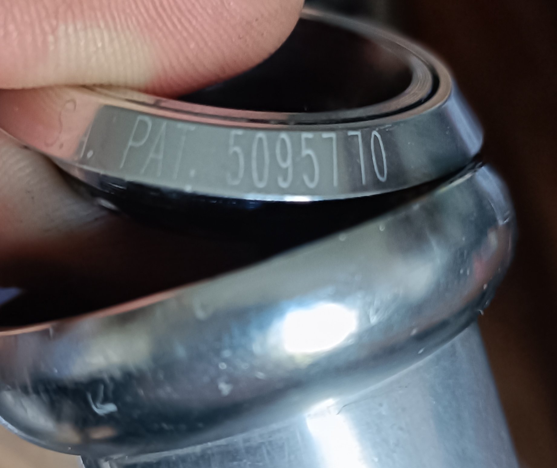

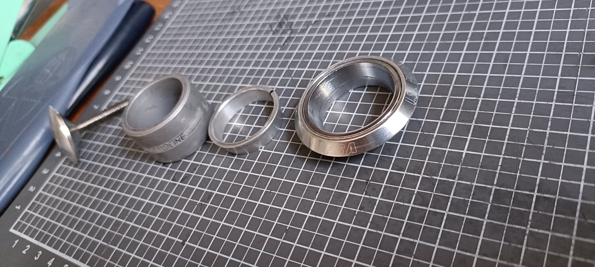

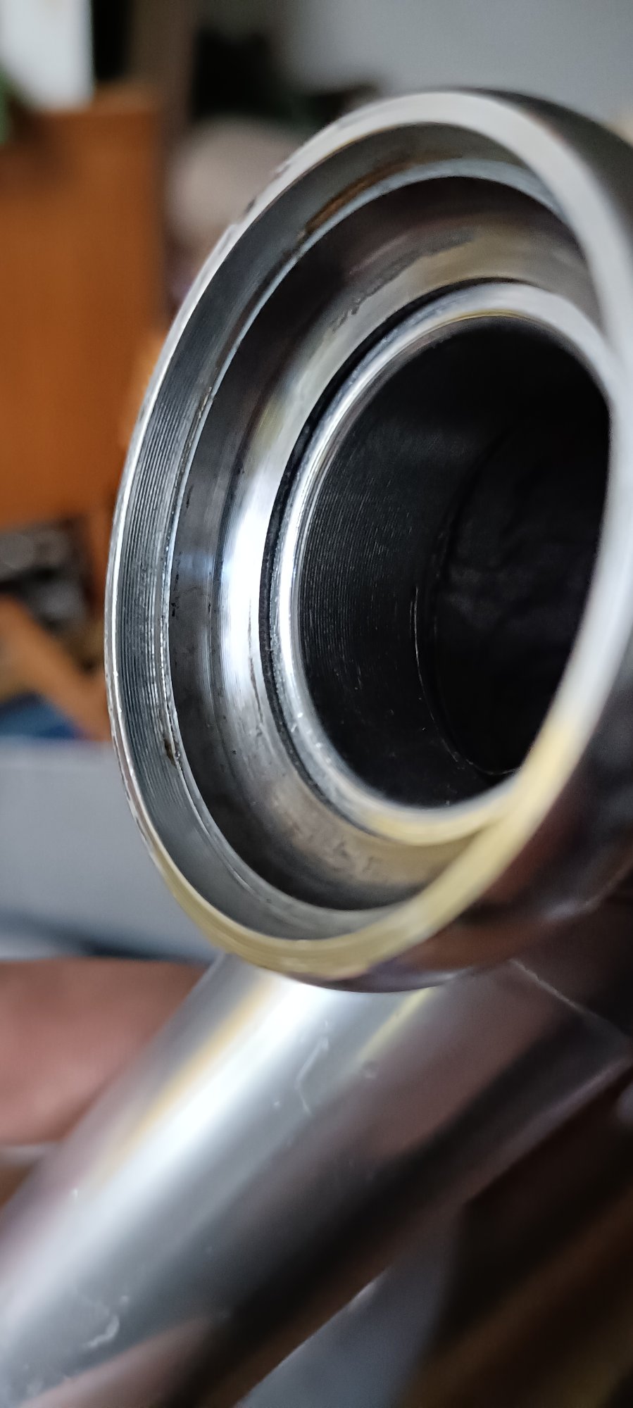

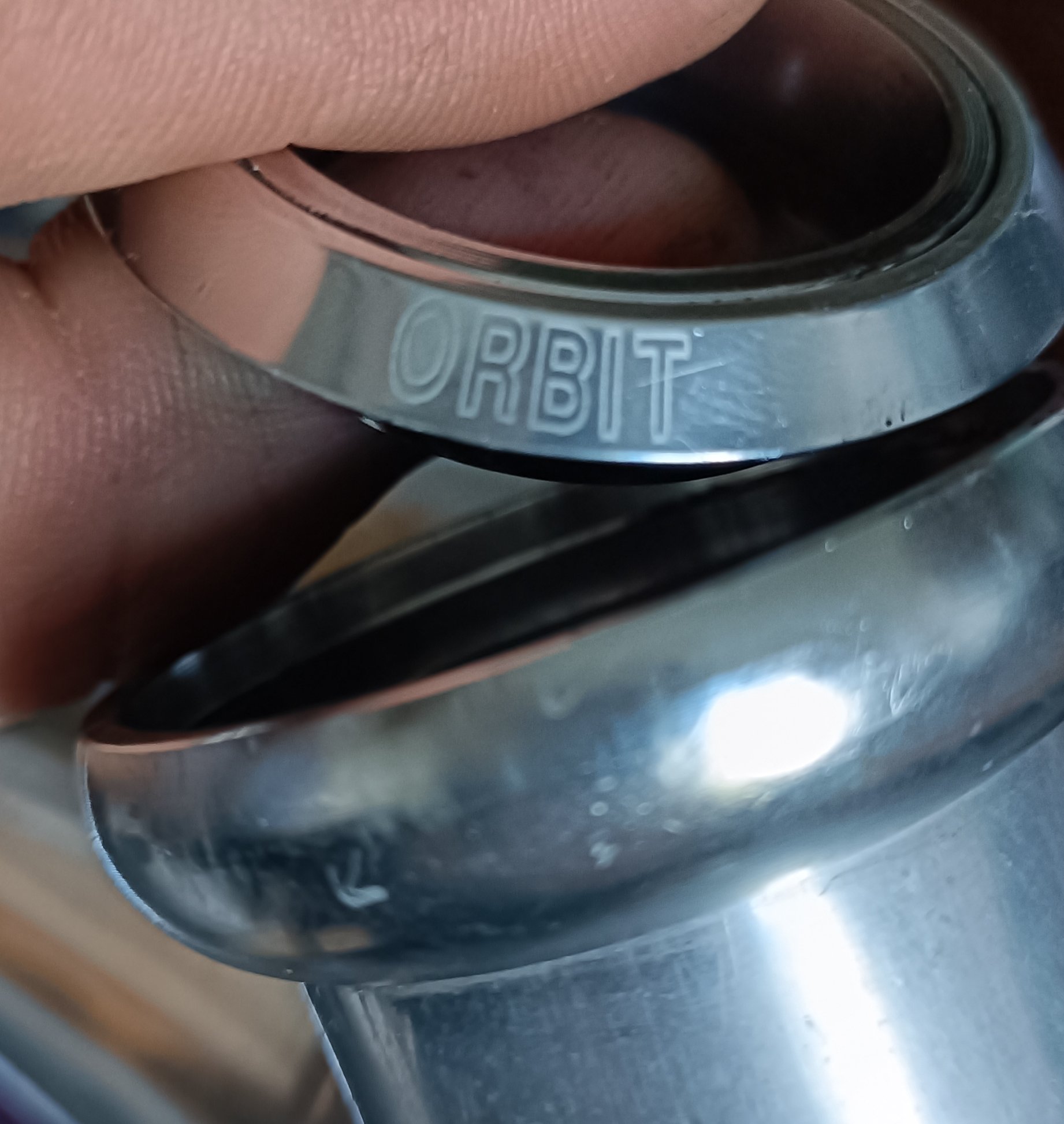

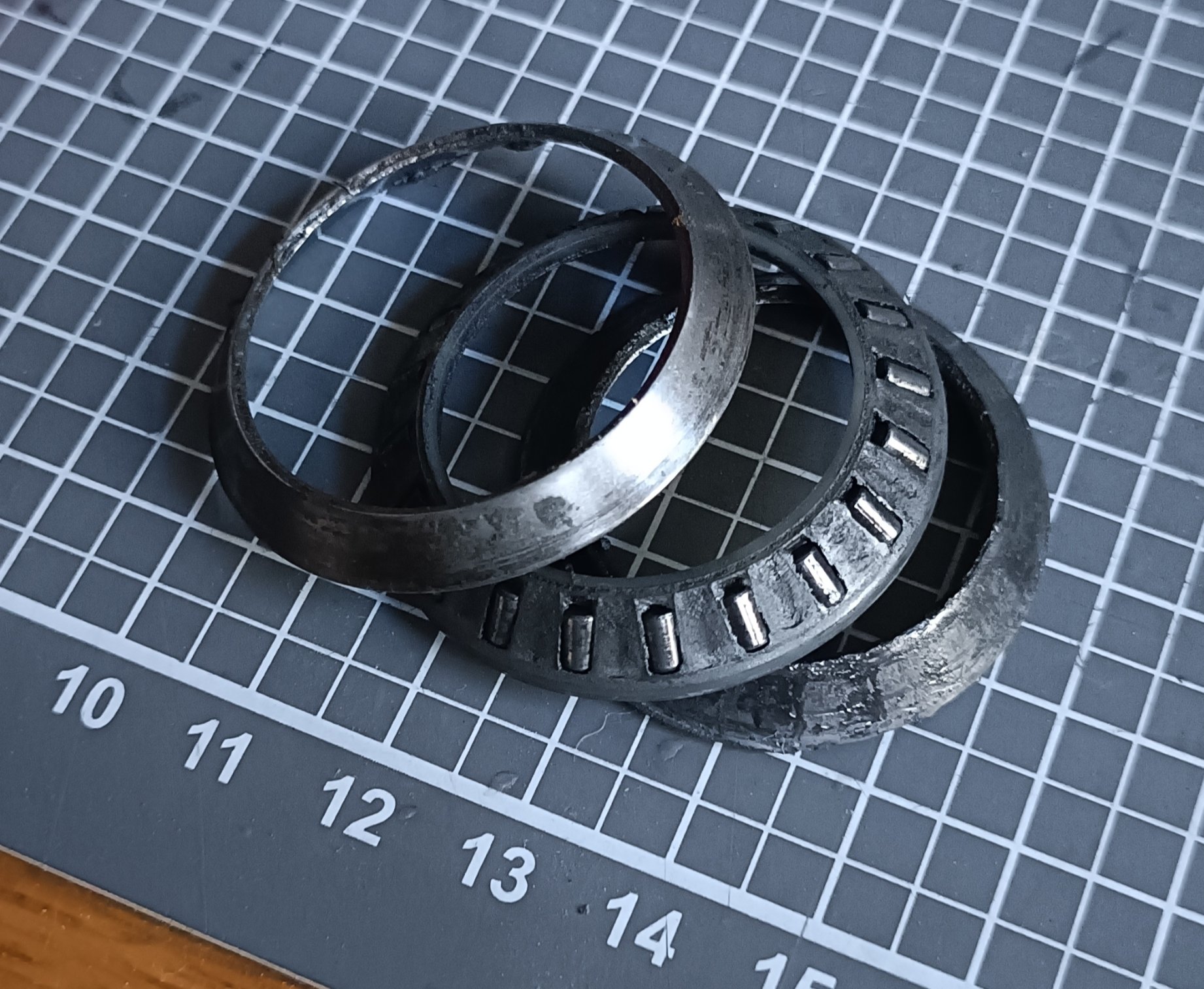

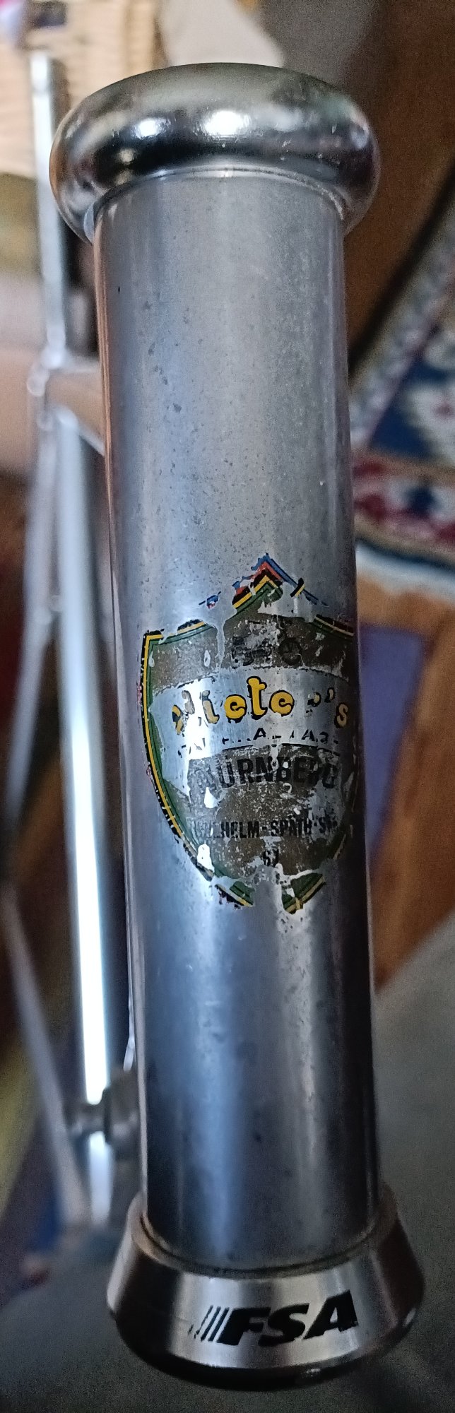

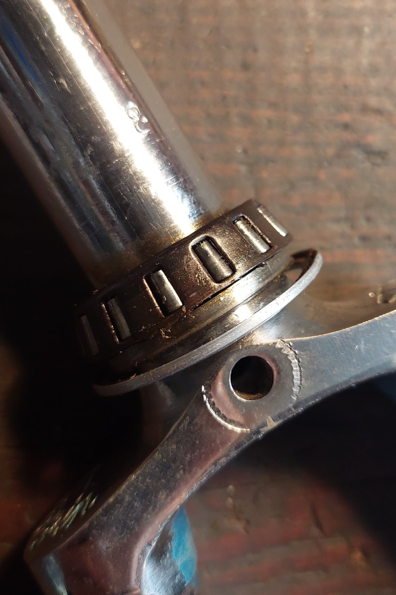

Ich habe hier einen Vitus 979 Rahmen (Gen1?) mit einer späteren Gabel. Alles scheint so weit erstmal zu passen, nur leider fehlt mir das Kugellager für den oberen Steuersatz.
Es handelt sich wohl um einen FSA Orbit, unten ist ein Nadellager (heißt das so?) verbaut, aber oben habe ich gar kein drinnen.
Leider reicht mein google-fu nicht aus das passende Kugellager, geschweige denn genau diesen Steuersatz zu finden. Kann mir jm weiterhelfen?
