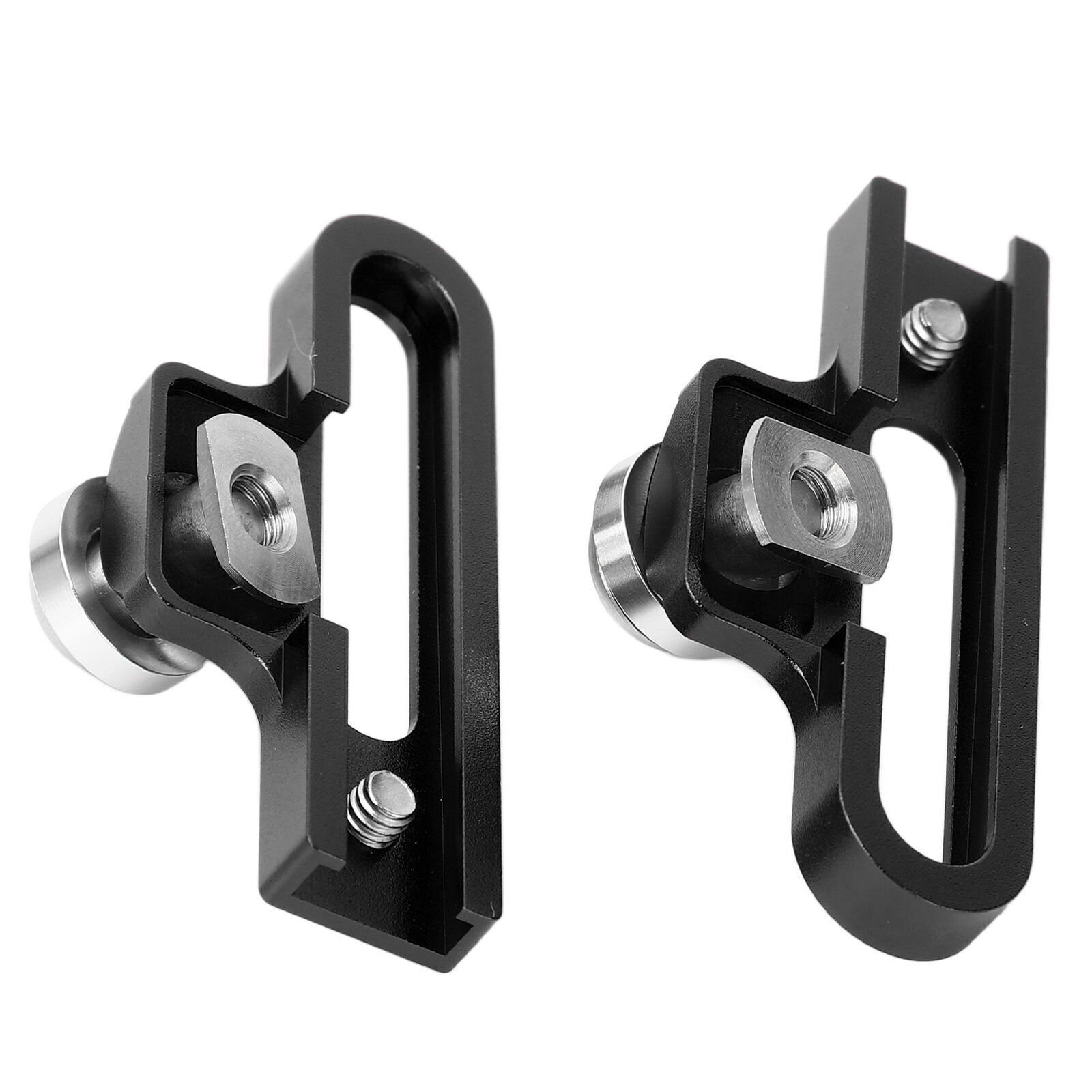

Wenn du an den Bremsen nicht feilen willst, sind verlängerte Bremsschulhalter evtl. was für dich? Beispiellink, da gibt es auch zig andere Anbieter auf anderen Versandplattformen ...
