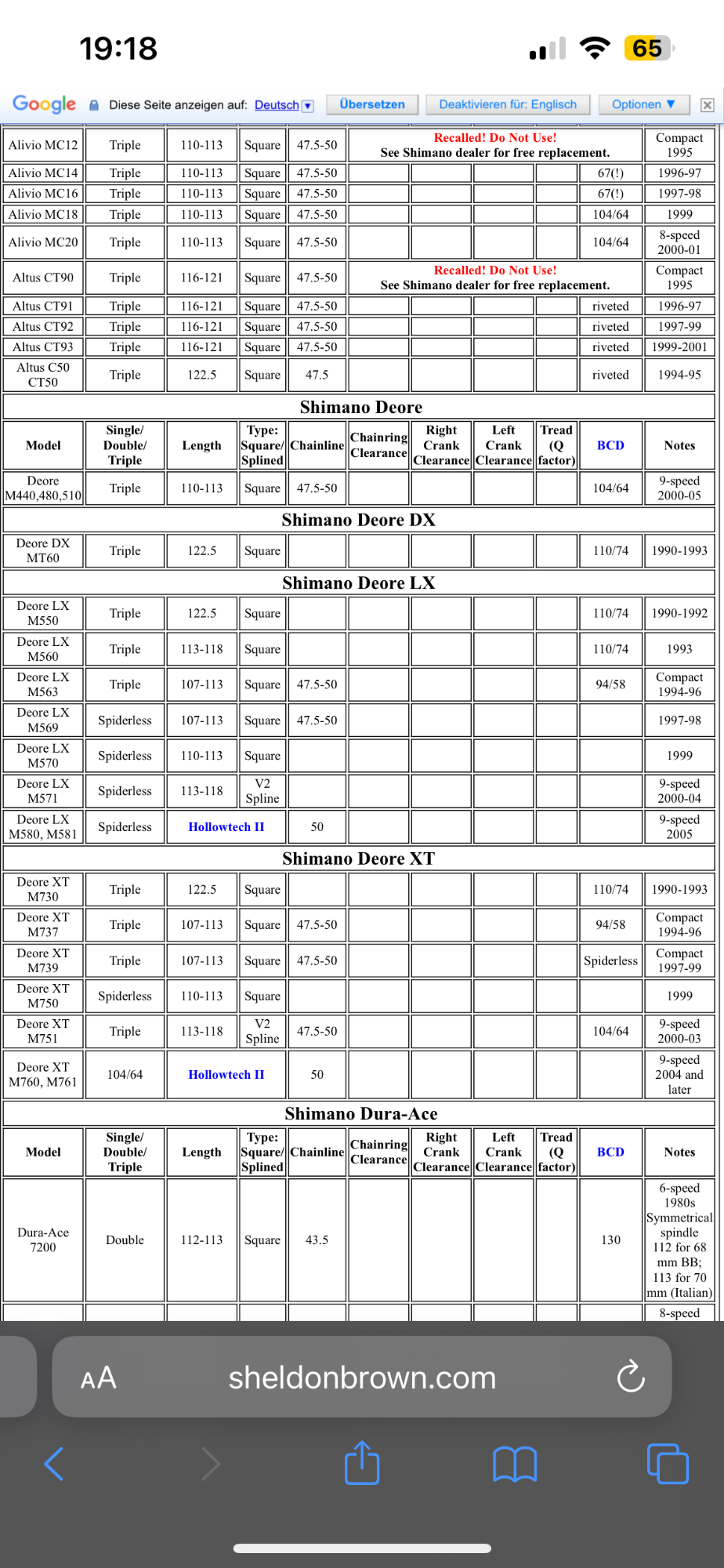

Moin!
An meinem Rad ist eine Deore MT60 3-fach Kurbel montiert. Vorher war eine Welle mit 119mm Länge verbaut, gemäß Sheldon Brown bräuchte es eigentlich 122mm. Dementsprechend sollte ich zu einer 122mm Welle greifen, richtig?
du darfst, du kannst, vielleicht solltest du sogar, aber du mußt nicht. wenn die kurbelarme nicht an den kettenstreben schrappen, oder das kleine blatt mit seinen schrauben am tretlagergehäuse, machen die 3 mm nichts, womöglich sogar nur 1,5, je nachdem, wo die welle kürzer ist.
ich fahre gerne möglichst kurze wellen, wegen weniger q faktor, und deine kurbel baut ja schon relativ breit...
