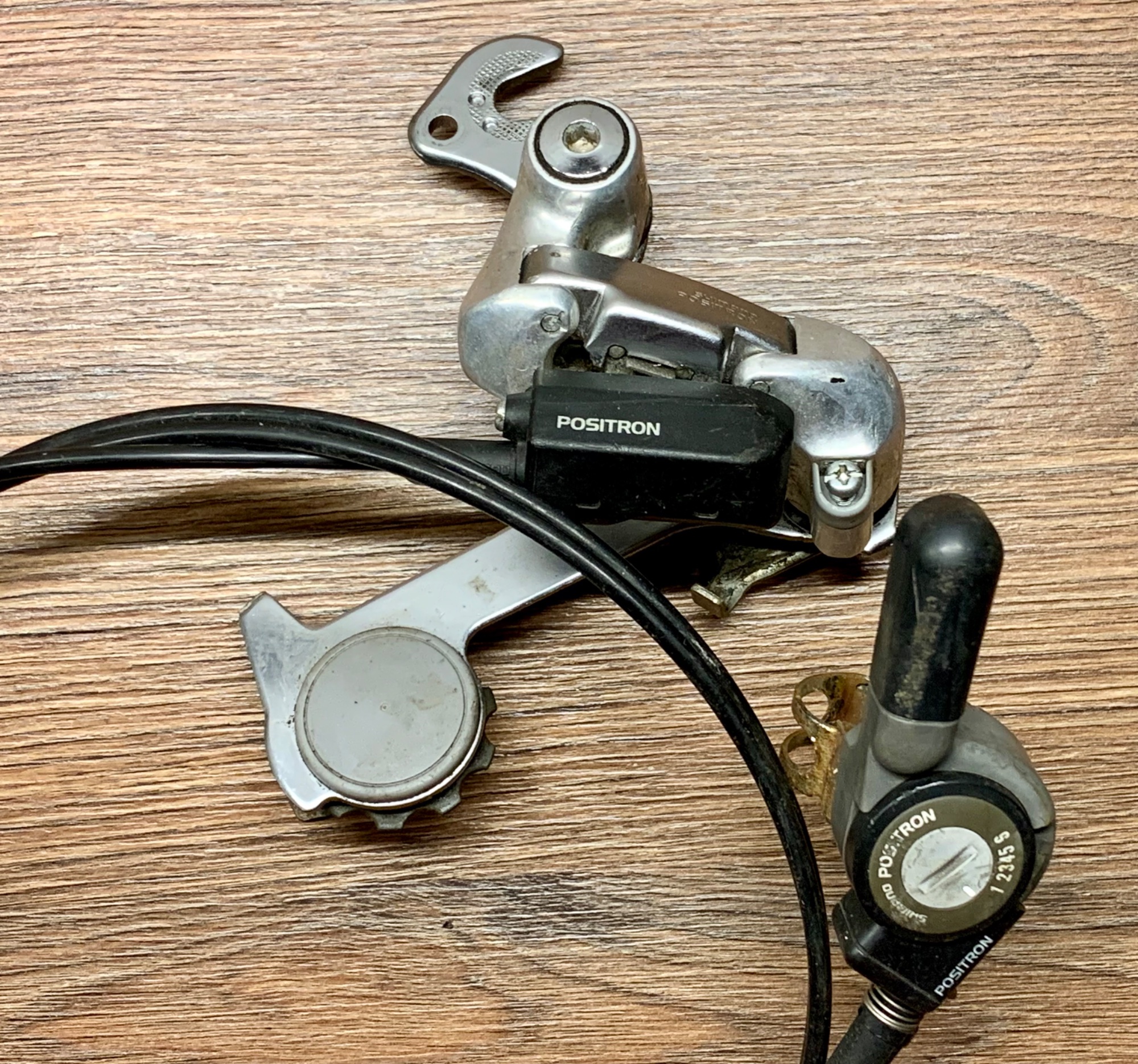

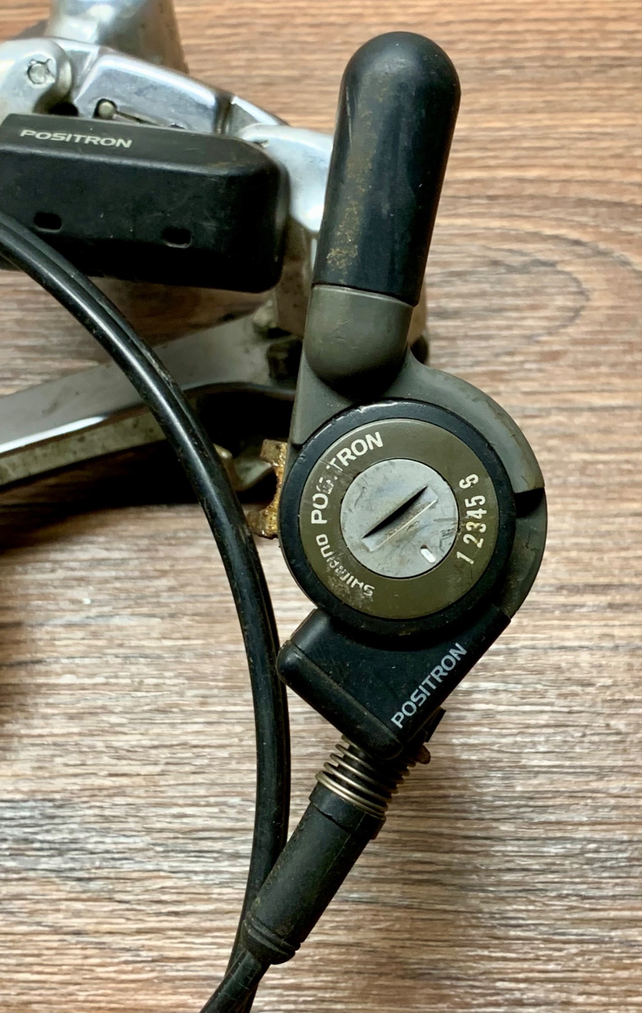

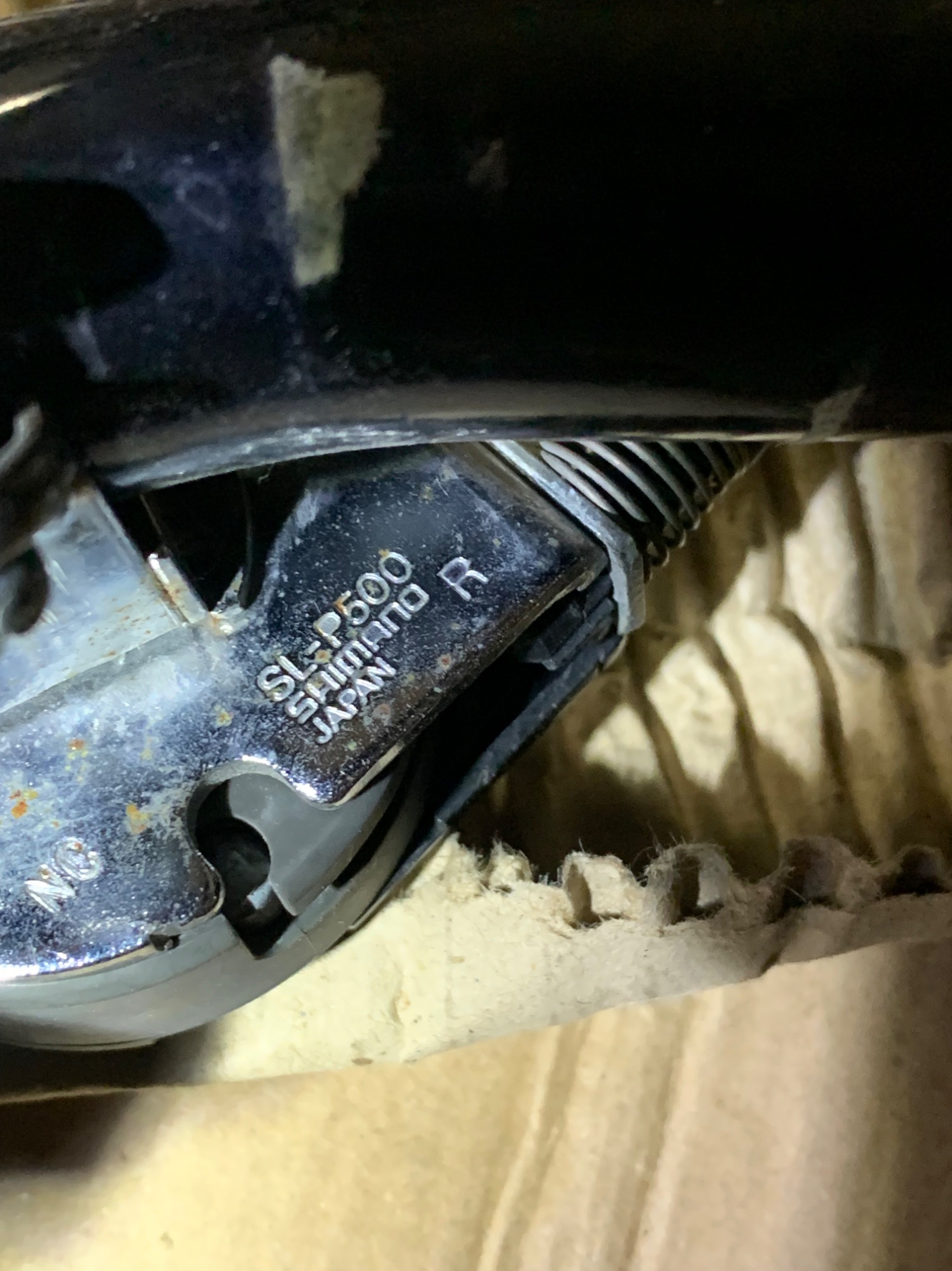

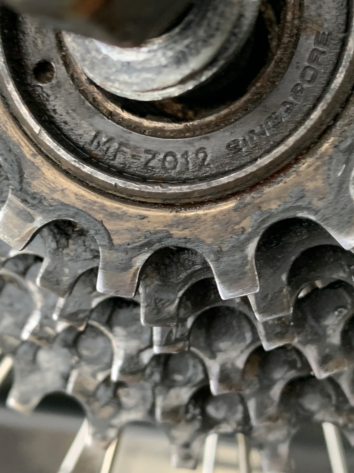

Hallo Forum.
Leider hat die Suchfunktion nichts ergeben. Ich habe hier einen Patienten mit defektem Schalthebel (rechts). Verbaut ist ein SHIMANO SL-P500 mit SHIMANO Positron Schaltwerk und SHIMANO MF-Z012 6fach Schraubkranz.
Gibt es für den SL-P500R einen passenden Ersatz (SIS) oder hat jemand noch einen funktionierenden Schalter rumliegen?
Vielen Dank im Voraus :)

Hallo Forum.
Das wird teuer 😱
Im Ernst, ich guck mal nach 😉

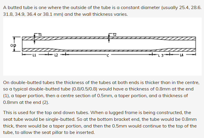

Edit: Ich schaue mir gerade noch mal Dein Rad an. Hey, das ist Columbus SL Rohr - mit 0.9mm/0.6mm Wandstärke daher auch nichts, das genug Fleisch für Experimente hat... (geht natürlich noch schlimmer...)
Eine Positron zu entsorgen wird mit 100 Bonuspunkten hier im Forum belohnt.
Sicher dass der Daumenschalthebel und nicht der Zug (=Starrdraht !) irgendwo geknickt/kaput' ist ?

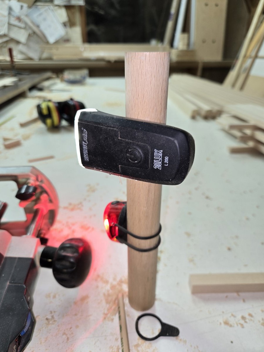

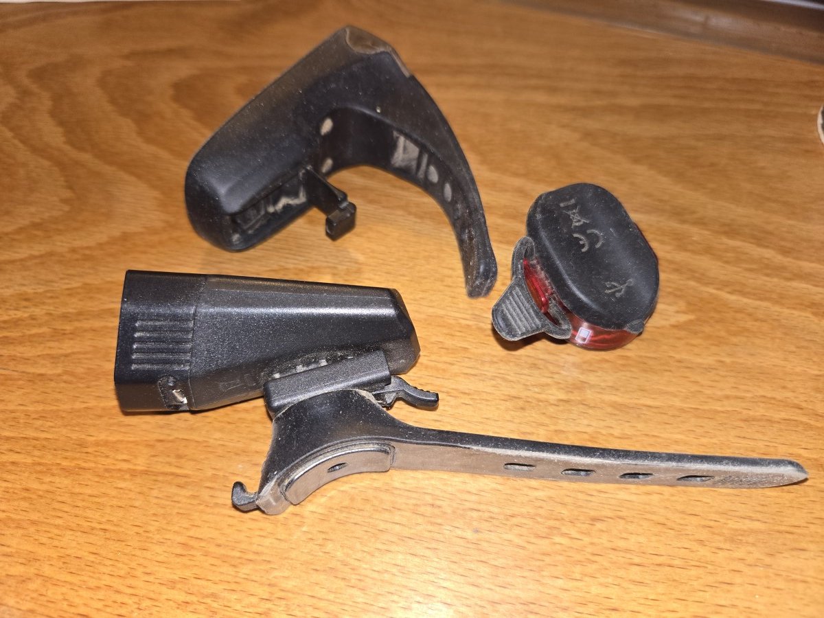

Brauch mal ne Idee wie man Akku Beleuchtung an einen rollator baut. Jemand schonmal gemacht ?
Bei Rundrohren kannste da doch fast alles befestigen, z.B. so ALDI LED-Leuchtensets ?
https://rollator-laden.de/Zubehoer/Beleuchtung
Sind ovale Rohre. Deshalb das Problem. Gummistrapse von klemmlampen zu kurz
Was ist denn das für ein Rohrdurchmesser?
An ein 30 mm Hölzl bekomme ich ein Frontlicht ohne Anstrengung dran - und für's Rücklicht hätte ich noch extra lange Strapse.
Oval sollte eher kein Problem sein, oder?
