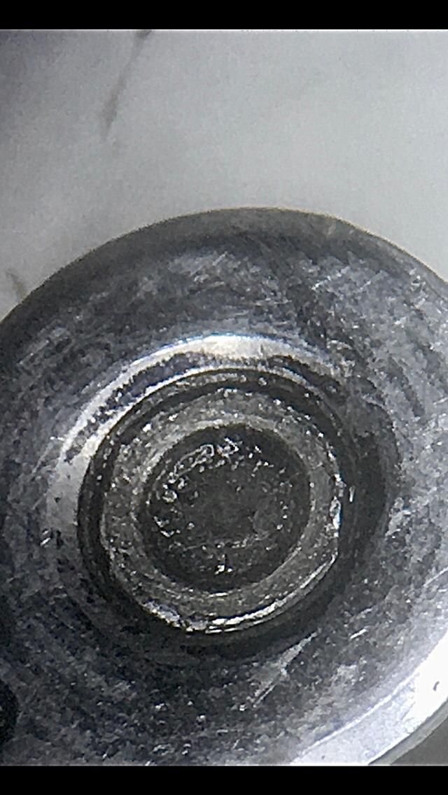

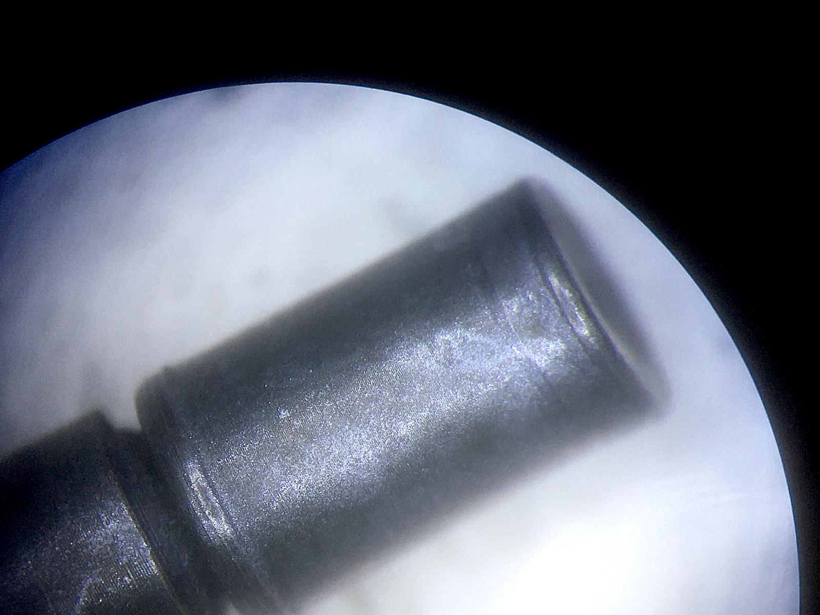

Wir hatten vor einiger Zeit mal die Diskussion, ob man Ketten kürzen und den Orginalniet wiederverwenden kann. Mir ist meine 2x10 CN-6701 Bastelkette aufgegangen (hatte ich riskiert --> selbst Schuld) und ich habe mir das einmal genauer unter dem Mikroskop angeschaut.
Das Bild ganz rechts ist der Originalniet. Man kann schön den intakten "Kragen" erkennen, der den Stift in Position hält. Das zweite Bild von Rechts zeigt den eingesteckten Verschlußnietstift - dort, wo er abgebrochen wurde. Ganz links ist der wiederverwendete Niet zu sehen. Man kann schön erkennen, daß der Kragen fehlt und nur offenbar noch die Reibung auf der gegenüberliegenden Seite den Stift in Position hält. Es ist recht klar, daß dieser Stift irgendwann rausrutschen muß. Das zweite Bild von links zeigt den Verschlußnietstift. Gut zu erkennen sind die Verdickungen rechts und links, die ihn in Position halten werden.
Lange Rede, kurzer Sinn: Wiederverwendete "normale" Niete können nicht sicher halten, auch wenn man das auf den ersten Blick nicht sehen kann und die Kette damit ganz normal läuft.
Wenn man einen alten Niet verwenden möchte - anstelle einer eleganten Lösung wie Kettenschloss * - sollte man m.E. unbedingt gegennieten, wie es z.B.
bei Campa 11f zwingend vorgesehen ist. Dabei wird der Niet an der Bruchstelle etwas aufgeweitet. Ja, ein Campa 11f Nietdrücker (heist CN300 oder so) ist etwas teuer, aber ich denke, da gibt es andere günstigere Alternativen
