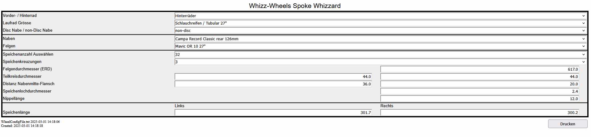

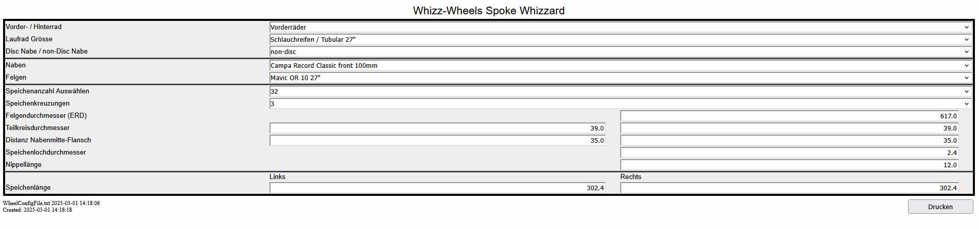

Es ist 11 Jahre her, dass ich das letzte Mal einen LRS aus alten Teilen neu aufspeichen lassen hab. Leider habe ich die Speichenlängen nicht mehr perfekt notiert.
Ich möchte 32 Loch Record Naben mit OR 10 Felgen verbinden. 3fach gekreuzt. Damals habe ich DT Revolution (1,5 in der Mitte) genommen, nur hinten rechts Competition (1,8 in der Mitte).
Ein Speichenrechner hatte 298 für vorn und hinten links ergeben, hinten rechts sollten es 296 sein. Später schrieb ich aber, ich hätte irgendwo noch 302mm bestellen müssen. Die Felgen waren damals zwar Montlery legere, aber da ist der Rohling ja der gleiche, nur die OR sind halt goldig eloxiert.
Kann mir da jemand helfen? Zu lange Speichen sind ja auch doof. Hängt ja auch von den Nippeln ab. Wie lang ist da der Standard? Und gibts diese Speichen überhaupt noch? Wenn nein, welche sind empfehlenswert und wo kauft man die heutzutage?

Für Record Felgen und Mavic Schlauchreifenfelgen habe ich eigentlich immer 298/300 oder 300/302 gebraucht. 296 eigentlich nie...

zu den Speichenlängen kann ich nichts beitragen, das misst mein Laufradguru IMMER am Objekt aus weil es bei Felgen und Naben durchaus Toleranzen zu den theoretischen Angaben gibt (sagt er!). Er bestellt dann passende Speichen und Nippel von SAPIM.
Die produzieren nach wie vor klassische silberne Speichen in allen Längen und Formaten und sind qualitativ außerordentlich hochwertig.
https://www.sapim.be/
https://www.sapim.be/speichenrechner
Eine Sache ist, was der Hersteller im Angebot hat und eine andre, was die Läden feilbieten.
Die Sapim-Superspeiche bspw. hat Sapim in schwarz und silber im Programm. Aber zu kaufen gibts nur schwarz.
Edit - gerade mal nachgeschaut: bei Sapim gibts die Speiche gar nicht mehr. Es gab wohl zu wenig Händler, die ihr schwarzes Angebot angenommen haben, weil deren Kunden lieber silberne Speichen wollten.
