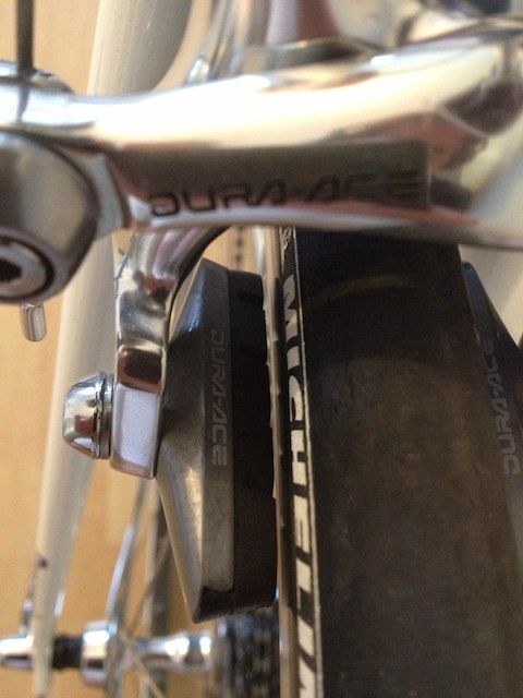

Nach einigem Ein- und Ausbau des Hinterrads schaut es nun schon etwas besser aus auf der linken Seite. Rechts macht der Bremsschuh seltsamer Weise dennoch einen Bogen. Wie geht denn das? Beide Bremsklötze sind ja fast neu. Wenn, müssen die doch parallel verschoben sein?
Was ich für am wahrscheinlichsten halte ist ein schiefer Bremssteg, bzw. eine schiefe Bohrung darin. Also grade aufbohren, Hülse rein, fertig. Mit den Details musst Du allerdings selbst fertig werden.
Das ist natürlich eine ziemlich clevere Idee, die kein weiteres Element benötigt. Elegante Lösung! :)
Weil an eine Dura Ace Bremse eben auch Dura Ace Bremsschuhe gehören. Das ist halt so.
Dann nimm halt die hier.
Ich hatte es zugegebenermaßen besser, an meinen Dura-Ace Bremsen waren 6403 Bremsschuhe montiert. Da fällt es nicht so schwer, statt dessen Ultegra zu montieren. Du musst dann eben den doppelten Preis uahlen. :p
