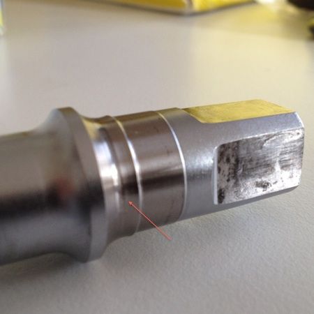

Ich glaube Du hast recht, dass es zu stramm eingestellt war. An der Welle und der linken Lagerschale kann man bereits eine Abnutzung erkennen. Sieht aber wohl schlimmer aus, als es ist, da man beim überfahren der Stellen mit einem Kugelschreiber nichts spüren kann.

So wie die Laufspuren liegen, tippe ich zunächst auf zu große Kugeln. Hast Du die mal nachgemessen? Sicher weiß jemand, was da reingehört. Die Abnutzung ist schon deutlich, soweit man das nach den Bildern beurteilen kann.
Man kann mit dem "Kugelschreibertest" nichts spüren. Ich werde aber mal zusehen, dass ich ein neues Innenlager auftreibe. Sollte aber doch noch fahrbar sein ohne Probleme? :confused:
~6,3mm haben die 11 Kugeln, die damals dabei waren.
Laut Shimano müssen es 1/4" x 11 Kugeln sein. 1/4" = 6,3mm. Kugeln stimmen somit.

Inzwischen habe ich das Lager gereinigt, neu gefettet und wieder eingebaut. Zuerst hat es ein wenig Spiel gehabt, dann nochmals etwas fester angezogen und nun hat es wie zuvor kein Spiel mehr. Der Punkt ist aber sehr schwer zu erkennen. An den Naben finde ich das einfacher.
Problem ist nur, dass nun auch das Durchfallen wieder da ist. :mad:
Einen Minikratzer habe ich beim Kontern dann auch noch in den Rahmen bekommen. War ja klar.
Woran liegt das denn? Vielleicht doch die Kurbel selbst? Ausgelutschte Aufnahmen? Oder ausgelutschte Aufnahme an der Welle? Dann müsste der Effekt aber auch auftreten, wenn ich die Kurbelarme festhalte und versuche einen davon in Fahrtrichtung zu bewegen. Da rührt sicher aber nichts.
Da die Kurbel eine feste Verbindung mit der Welle eingeht ( sollte zumindest so sein ! ) , kann es eher nicht an den Lagerkugeln , bzw. den Lagerschalen liegen.
Ich denke eher, daß deine Kurbel auf der Auflagefläche der Welle ,Spiel hat.
Man denke einfach mal an eine Keilkurbel mit nicht exakt angepasstem Kurbelkeil.Das verursacht ganz genau das , was du Spiel beschreibst...
