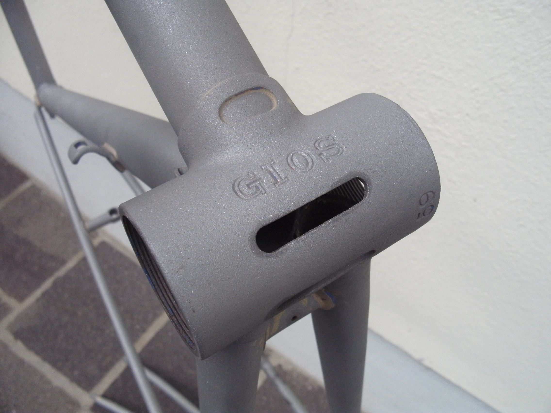

Silberlot sieht weisslich aus , Messinglot halt wie Messing , frisch geputzt .
Aber ohne Musterteile ( so und so gelötet ) ist das echt schwer .
Vielleicht fällt einem Chemiker eine Tüpfelprobe mit Säure dazu ein....:idee:
Jedenfalls werden nur Spitzenrohre per Hand mit Silberlot gemacht , deine Frage ob Panasonic dann und dann seine Rahmen pauschal :eek: mit Silberlot gemacht hat.....
Bei dem Silberpreis wäre die wohl pleite
Für bestimmte rohre - z.B. 753 - war silberlot vom rohr-hersteller vorgegeben..
Oh Fu.., dann ist der Rahmen ja nur Wasserrohr:cool: Gut, dass da schon wieder Lack drauf ist und es keiner merkt.
Bianchi hat das SL und SLX auch mit Messinglot gemacht, wie eigentlich fast alle Hersteller und fast alle Rohrsorten. Silberlot war die Ausnahme bei besonders dünnwandigen und empfindlichen Rohren. sehr sauber ausgeführt ist das Löten bei dir in der Tat.
