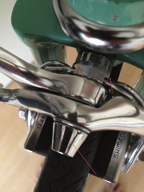

oliverhh: In der Mitte der Bremse befindet sich doch diese Schraube, die auf dem Bolzen montiert ist, mit welcher die Bremse am Rahmen befestigt wird. Diese Schraube einfach lockern, dann sollte sich der Arm wieder zurückbewegen. Auf der Innenseite, also am Rahmen, ist eine eher Runde Schraube, die aber zwei abgeflachte Kanten für einen Schraubenschlüssel hat, damit Du dort gegenhalten kannst.
Müsste doch in etwa so aussehen?
Die Hutmutter ganz unten im Bild ist für das Spiel der Arme verantwortlich. Das Ding, in dem die Feder steckt, hat links und rechts plane Flächen für einen Schraubenschlüssel zum Gegenhalten und Ausrichten der Bremse.
Hab den Eindruck, daß es bei der Bremse auf diesem Bild nicht so ist.
Wenn das vorne eine Hutmutter wäre, müßte die mit einer sehr schmalen Sechskantmutter gekontert sein. Und die müßte sich lösen, wenn man versucht, mit dem Inbus daran zu drehen.
Alte Shimano-Bremsen hatten vielfach einen durchgehenden Bolzen, auf den das Stück, welches die Feder hält, aufgeschraubt wurde und mit einer weiteren Mutter gekontert war. Oder aber das Teil, welches die Feder hält, wurde mit einer Madenschraube gegen Verdrehen gesichert.
Das sieht dann so aus:
grün: Innensechskant
rot hinten: Gewinde für die Hülsenmutter
rot Mitte: Gewinde, auf der das Teil mit der Feder sitzt (ich nenn´s mal Federhalter)
blau: Federhalter
violett: Madenschraube
Montiere die Bremse einmal ganz vom Rad,
spanne einen Inbusschlüssel senkrecht in den Schraubstock,
setze die Bremse mit dem Innensechskant auf den Inbusschlüssel,
nimm die Feder aus beiden Bremsarmen, so daß sie entspannt ist.
Löse die Madenschraube, stelle das Spiel ein und drehe die Madenschraube wieder fest.
Federn in die Arme einhängen - fertig.
Hinter dem "Federhalter" ist eine Sechskantmutter erkennbar, die mit dem Federhalter gekontert ist.
Statt eines Innensechskantes ist vorne ein Sechskant in spitzer Ausführung.
Dürfte also so sein, wie ich´s beschrieben hab.
Statt eines Inbusschlüssels kannst Du eine Stecknuß in den Schraubstock setzen und die Bremse aufsetzen.
(Hast Du einen Schraubstock...?)
