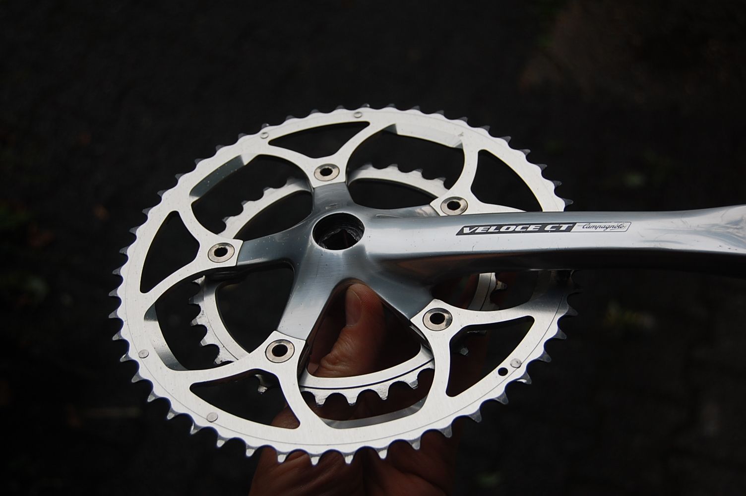

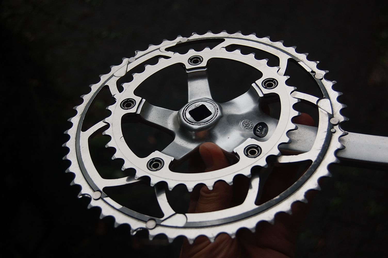

Ich meinte explizit die kompakte Variante, die Frage nochmal genauer: Kann ich da standard LK110 Blätter montieren, oder brauch ich die speziellen Campa-Kompaktblätter mit einem offset Befestigungsauge?

Ich nutze an meiner Veloce CT Kurbel 110-er Standard - Blätter.
Das kleine von Sugino (34 Z) oder Stronglight (38 Z); das große (50 Z) von Miche.

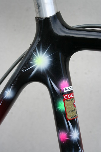

Noch 'ne frage: es gibt/gab einen Rahmenbauer, der so auffällige Lackierungen hatte. Airbrush teilweise, mit so "Sternen" drauf und ganz bunt und glaube gelötet und gespachtelte Verbindungen. Gelano, Getano, Geltano? irgendwie so? :confused:

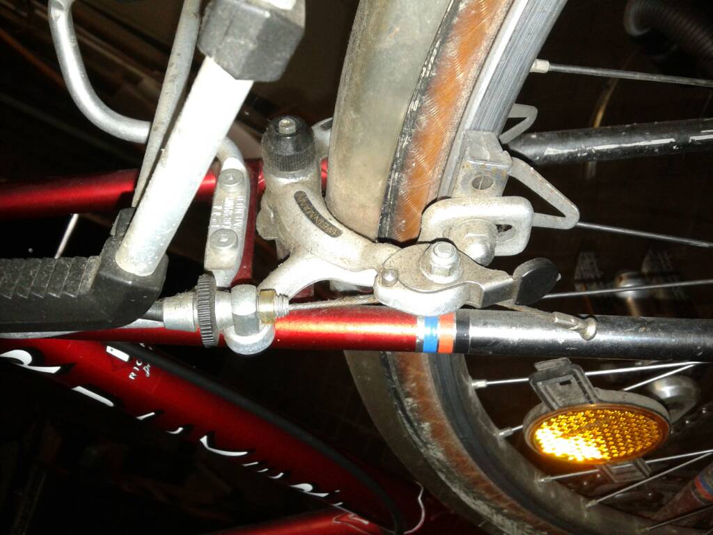

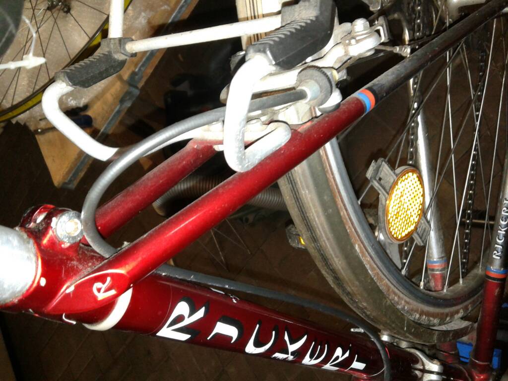

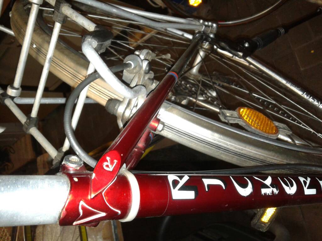

Tag,
muss ich bei dieser Weimann 605 Bremse etwas umbauen um von unten den Bremszug einfädeln zu können? Hätte jemand ein Detail Bild für mich wie der Bremszug von unten in die Halterung geht?
uploadfromtaptalk1379169252550.jpguploadfromtaptalk1379169288667.jpguploadfromtaptalk1379169332081.jpg
Tschuldigung für die schiefen Fotos. Poste aus der Scheune mit dem Telefon :D
Geliano?
