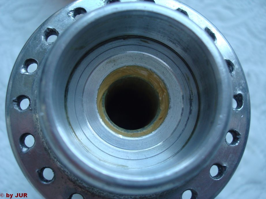

Die Naben sind tatsächlich Industriegelagert (einseitig gedichtet). Ist von innen nachschmieren sinvoll oder besser neue Lager? Wenn ja, welche?
Ein Staubdeckel ist bereits stark vermackt. Weglassen oder geradeklopfen?

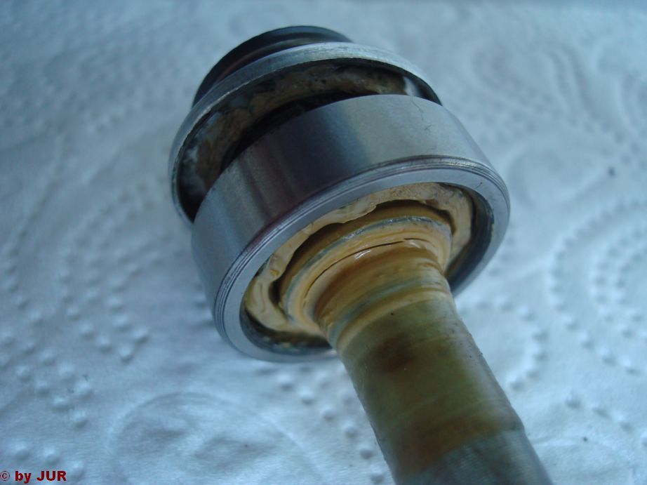

Versuche, um die Schrift herumzupolieren. Da die Naben nicht oberflächenbehandelt sind, sind sie mit rel. wenig Arbeit glänzend zu bekommen. Aber ich würde den Versuch unternehmen, die Schrift zu retten. Hat bei mir auch geklappt.
Bei den Lagern kommts drauf an, wie sie laufen. Wenn sie klappern oder rau laufen, dann mach neue rein, die Deckel würde ich aber versuchen zu erhalten.

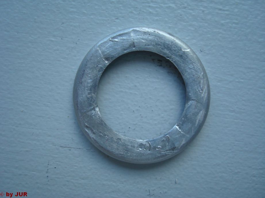

Mach ich. Der Staubdeckel ist wieder einigermaßen gerade (17er Nuß sei Dank)...
...der kommt jetzt auf die Schraubkranzseite und ist dann nicht mehr zu sehen.:)
Die Lager laufen noch sehr gut, nur ist das Fett schon arg verharzt.
