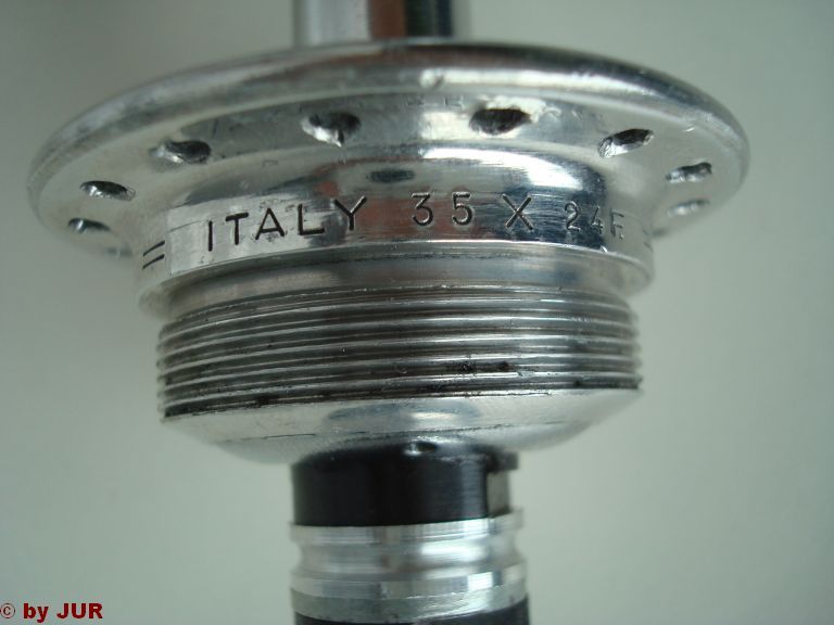

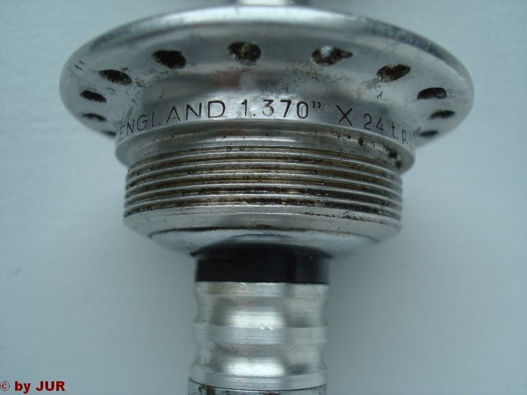

All recent freewheels and threaded hubs, regardless of where made, use ISO threading. The older British and Italian standards use the same thread pitch but a very slightly different thread diameter, and are generally interchangeable. However, for strong riders and on tandems, it is best not to mix and match -- freewheels sometimes do strip the threads of aluminium hubs.
Bei wikipedalia findet man folgende, sehr viel eindeutigere Formulierung:
Französische und Metrische (BMX) Freiläufe sind mit keinem anderen System austauschbar. ISO, Britische und Italienische Systeme sind quasi-austauschbar. Du solltest allerdings auf ein und derselben Nabe nicht ständig zwischen den verschiedenen Freilauftypen hin- und herwechseln.
(http://wikipedalia.com/index.php?title=Gewindemaße_für_Freiläufe_(Tabelle))
Wenn das richtig ist, sollte ich mit einem ISO-Gewinde bei italienischen und britischen Nabengewinden ja keine Probleme haben.
Also ich hatte schon mal einen ISO Kranz, der nicht auf eine ITA Nabe ging (hat nach 2-3 Umdrehnungen geklemmt), der nächste hat dann gepaßt. Da scheints also auch Fertigungstoleranzen zu geben.

Nein, keine Probleme.
ISO ist der spätere Standard und hat im Zuge einer Vereinheitlichung den meistverbreiteten Standard BSA
bzw. ITA übernommen und versucht zu vereinen. ISO ist 1,375 x 24 TPI und errechnet sich aus
1 3/8" (inch=2,54cm) also 1,375". 1,375x2,54=34,9mm also ungefähr 35mm.
35x24F einer ITA-Schraubkranzaufnahme unterscheidet sich daher faktisch nur in der Gewindehöhe.
Bei Campagnolo Recordnaben ist das teilweise eingeprägt.
