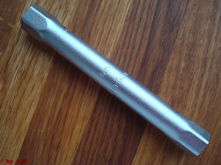

Geh nochmal in den Baumarkt und kauf so was:
Steckschlüssel nennt sich das.
Da ist im Idealfall 14 und 15 dran und kostet nur ein paar €
