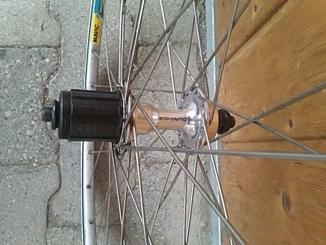

Hallo zusammen
Ich würde gerne einen DA Rotor IMG1198.jpg gegen einen HG Rotor Tauschen
hab schon gelesen das das nicht so einfach ist und nicht jeder Rotor passt
hat jemand eine Anleitung für jemanden mit Minderbemittelten Schrauberkenntnissen ?
und eine Quelle für den passenden Rotor
bin für alle Infos dankbar
Gruß
Uwe
Ich würde gerne einen DA Rotor Anhang anzeigen 108584 gegen einen HG Rotor Tauschen
Kannst Du ohne Probleme tauschen, wenn Du einen TL-FH 10 hast. Dura Ace 74xx ist kompatibel untereinander. Du kannst einen 7fach gegen einen der beiden 8fach tauschen und umgekehrt. Die Gewinde sind die gleichen.
Ja, das TL-FH10 ist leider etwas selten geworden. Eine andere Lösung kenne ich zumindest nicht.
Wenn Du in München wohnst, kann ich Dir weiterhelfen.
Ja fein. Ich arbeite auch im Münchner Norden, Höhe Borstei / Olympiapark. Schick mir mal eine PN, das bekommen wir schon hin.
