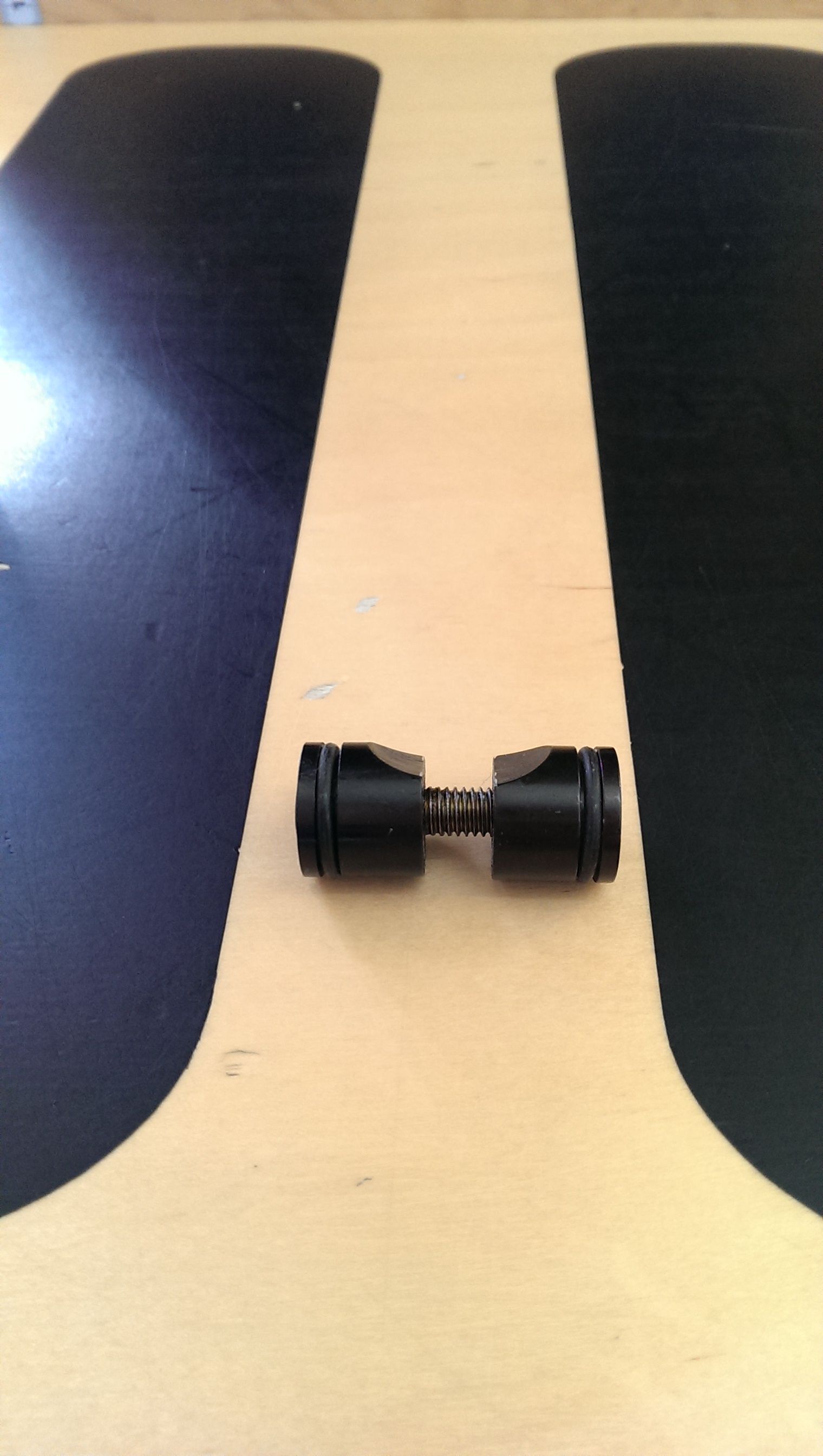

Kleines Update bezüglich meiner Suche nach einem passenden Sattelklemmbolzen, hab ein Bild bei einem Händler hier in Köln machen können, die Schraube gehört zum exakt gleichen Rahmen.
Jemand ne Ahnung wo ich sowas noch herbekommen könnte?
