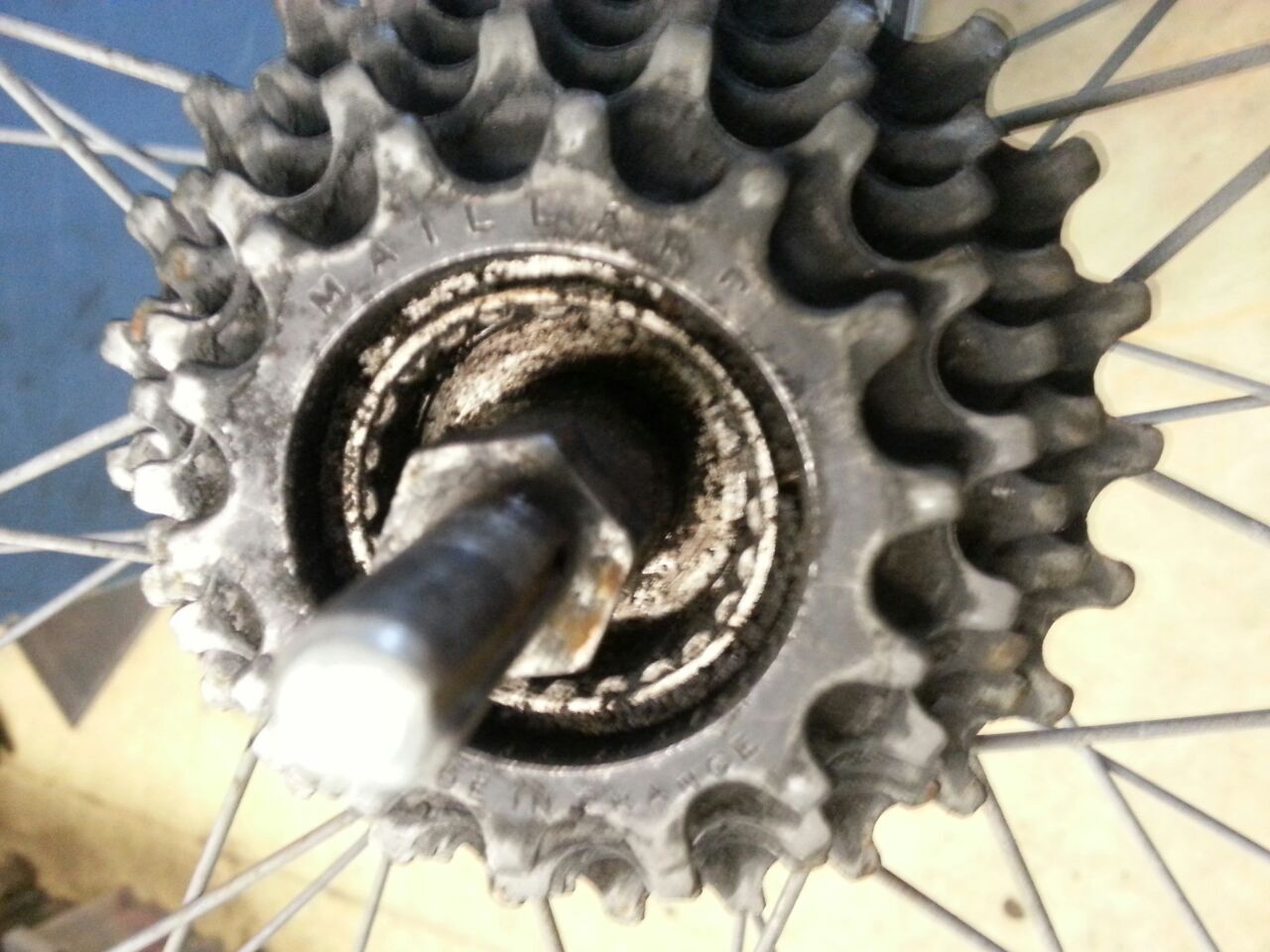

habe nen maillard-schraubkranz mit 30mm innenvielzahn - was waere ein passender abzieher bzw. wie koennte man alternativ den kranz abmachen?​
Will einen Regina Oro Kranz von der Nabe schrauben, leider hat irgendein Honk vor mir die 2 Nuten schon malletriert.
Obwohl ich den Abzieher mittels Schnellspanner gegen das Abrutschen gesichert habe, festgeschraubt bis zum Anschlag,
rutscht das Scheixxding immer aus der Nut.
Natürlich in Schraubstock eingespannt.:)
Was gibt es sonst noch für Möglichkeiten? Der muss runter weil der Kranz unter Last durchrutscht.
Denn Freilaif öffnen, zerstören, aufmeisseln und den Rest dann mit Schraubstock, ist aber ein Risiko für die Nabe, wenn man da nicht aufpasst.
Vorausgesetzt, dir ist es egal, daß der Kranz danach hinüber ist.

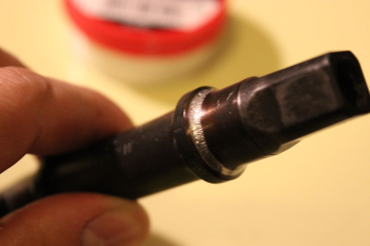

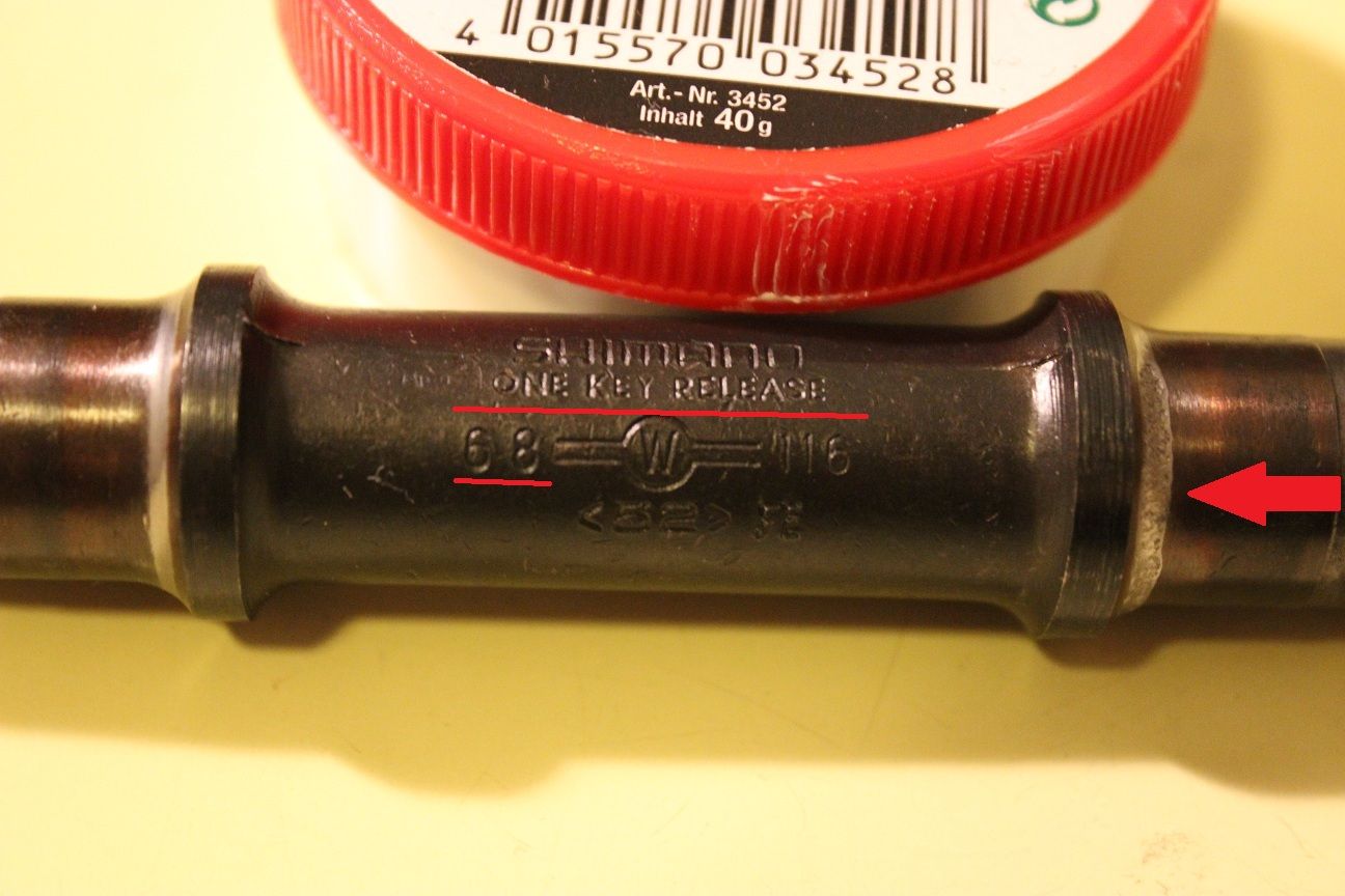

Hallo ich habe das Problem, dass mein Innenlager rauh läuft. Habe nun herausbekommen woran es liegt. Die Lagerfläche der Achse ist auf einer Seite beschädigt.
Nun muss ich die Achse austauschen. Es ist eine Achse für ein Rahmen mit dem Innenlagermaß von 68mm. Die Lagerschalen sind mit Französische, kann ich hierfür jede Achse (egal ob aus Franz., BSA, ITA) in 68mm verwenden? Und auf der Achse steht Shimano - one key release, was hat das zu bedeuten?
Die Zahlen bedeuten einmal die Buxenbreite und einmal die Länge der Welle. Eine einzelne Welle auszutauschen, kann daneben gehen, wenn der Abstand der Konen unterschiedlich ist. Wenn du aber eine gleiche Welle (Shimano 116 mm) findest, die Aussichten darauf sind nicht schlecht, kannst du den Rest weiterverwenden. Anderenfalls ist der Tausch des ganzen Lagers zu empfehlen.
Miss aber erstmal den Abstand der Konen, am besten von Ecke zu Ecke (jeweils außen, also wo der Konus anfängt) und teile dieses Maß bei der Suche mit. Evtl. passt ja auch eine andere Welle.
