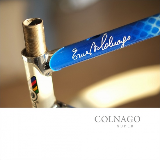

Für einen Colnago Super benötige ich einen Steuersatz. Gehe ich recht in der Annahme, dass für diesen Rahmen
dieser Steuersatz i.O. geht?
Vielen dank und viele Grüße
Martin :)

ahead oder Gewindesteuersatz
