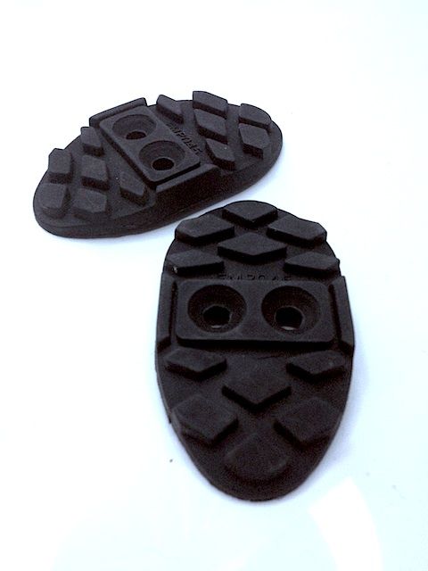

Hat jemand eine Idee, für welche Pedale die geeignet sein könnten?
Waren beim letzten Rad mit dabei, das hatte aber die weißen Dura Ace 74 Pedale. Da passen die doch aber gar nicht?
Das sieht mir nach SPD aus. Ich vermute aber, daß das die "cover" sind, die normalerweise unter die Schuhe gehören,
wenn KEINE cleats montiert werden. Die Dinger kannst Du dann also normalerweise wegwerfen.
