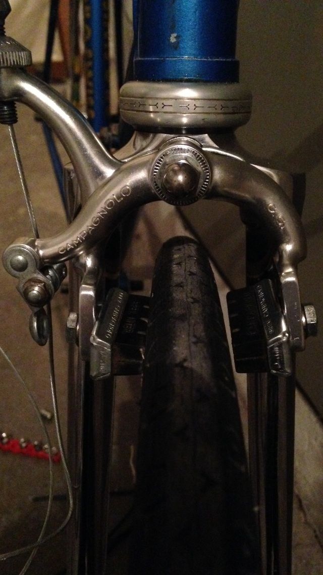

Kennt jemand eine Anleitung für das Einstellen alter Bremsen *?
Diese Eingelenker, Campa GS, einstellen ... AUA!
Der linke Arm steht viel zu weit ab, der rechte drückt gegen die Felge.
Beim Bremsen * dann bewegt sich nur der linke ...
Kann mir jemand helfen?
Vielen Dank für jeden Rat!
image-jpg.111780
Das Teil, in dem die Feder eingehängt ist, hat zur Gabel hin 2 Schlüsselflächen (oder Sechskant).
Nimm einen Konusschlüssel, setze ihn dort an und richte damit die Bremse aus.
Solltest Du nicht drankommen, weil der Steuersatz stört, nimm das Vorderrad heraus.
An der Feder gibt es normalerweise nichts herumzubiegen.
Zahnscheiben liegen auf beiden Seiten an der Gabel an. Hmm?
Vielleicht ein Mißverständnis. Hast Du meinen Link gesehen? Eine Zahnscheibe auf der Rückseite der Gabel kannst Du Dir sparen.
Da gibt's nicht viel anzuleiten. Einstellschraube ganz rein, Bremsklötze auf die Mitte der Bremsfläche. Bremse in angelegtem Zustand festhalten (Helfer, "Dritte Hand"), Zug so klemmen, daß die Beläge 1 mm Luft haben, evtl. mit der Einstellschraube nachjustieren.
Aber zuerst muß die Bremse gerade sitzen und gleichmäßig ziehen.
