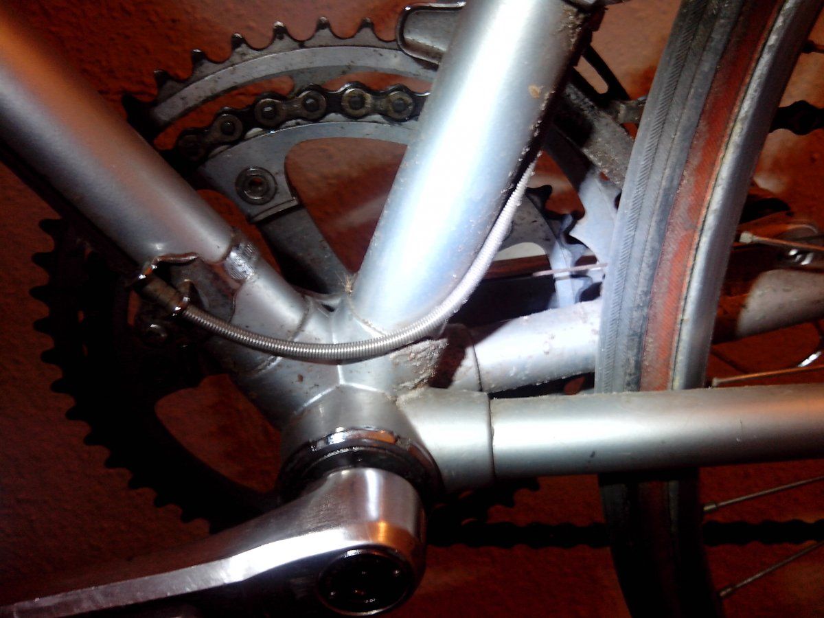

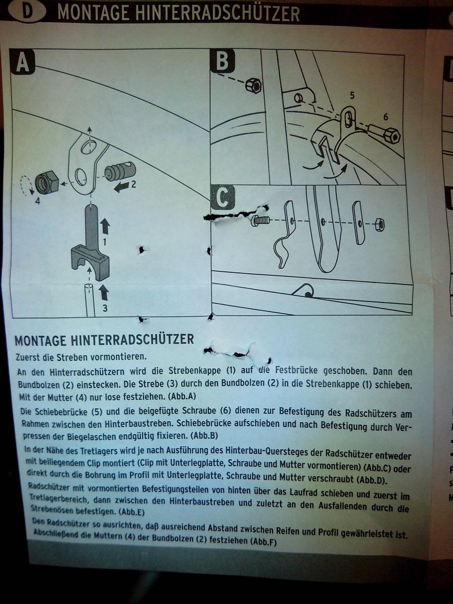

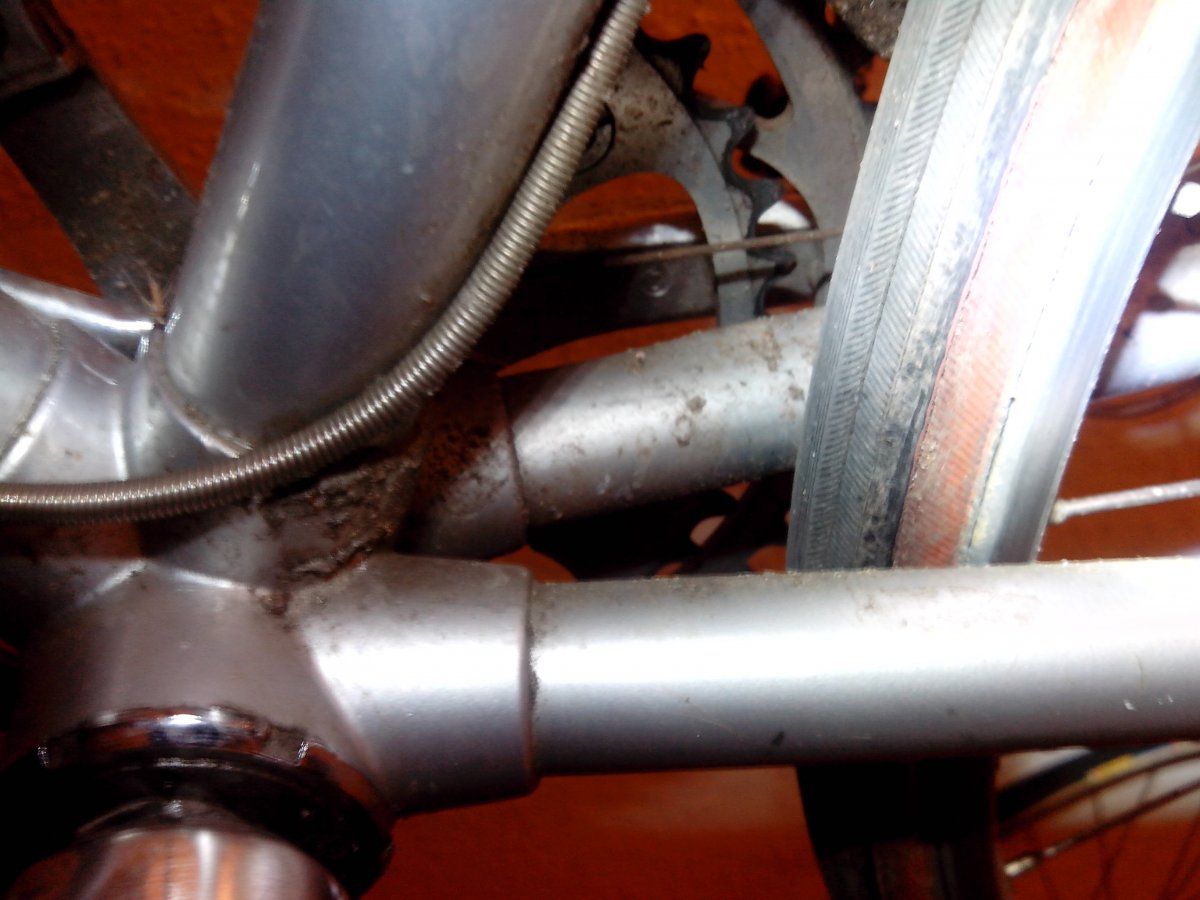

An meinem Winter- und Schlechtwetterrennrad möchte ich Sks-Blumels anbringen, leider fehlt bei meinem Rahmen jedoch das dafür erforderliche "Röllchen". Hat damit jemand Erfahrung wie das Problem zu lösen ist? Sorry für die schlechte Bildqualität.
Irgendwer hat das Problem mal damit gelöst, dass er in ein vorhandenes Gewinde im Tretlager eine Art Stehbolzen (Stück Gewindestange) eingesetzt hat, der so lang war, dass das Schutzblech direkt aufgeschraubt werden konnte, also Loch bohren, aufschieben, Mutter drauf. Auf das freie Gewindestück zwischen Lagergehäuse und Schutzblech kamen eine Mutter zum Kontern am Lager, ein Rohrstück und noch ne Mutter. Bleibt aber Pfusch.;)
