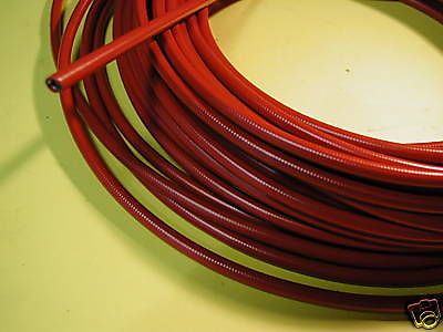

ich bin für einen 80 er Renner auf der Suche nach Bremzughüllen. Ich meine damals gab es solche geriffelten wie diese hier
Bin ich da zeitlich richtig unterwegs? Und weiß einer wo man sowas bekommt? Ich suche die in Weiß
Kann auch ein "Nachbau" sein, also quasi NS wie NOS
Das wurde hier meine ich schon mal diskutiert, finde das aber nicht mehr. Danke für die Tipps
