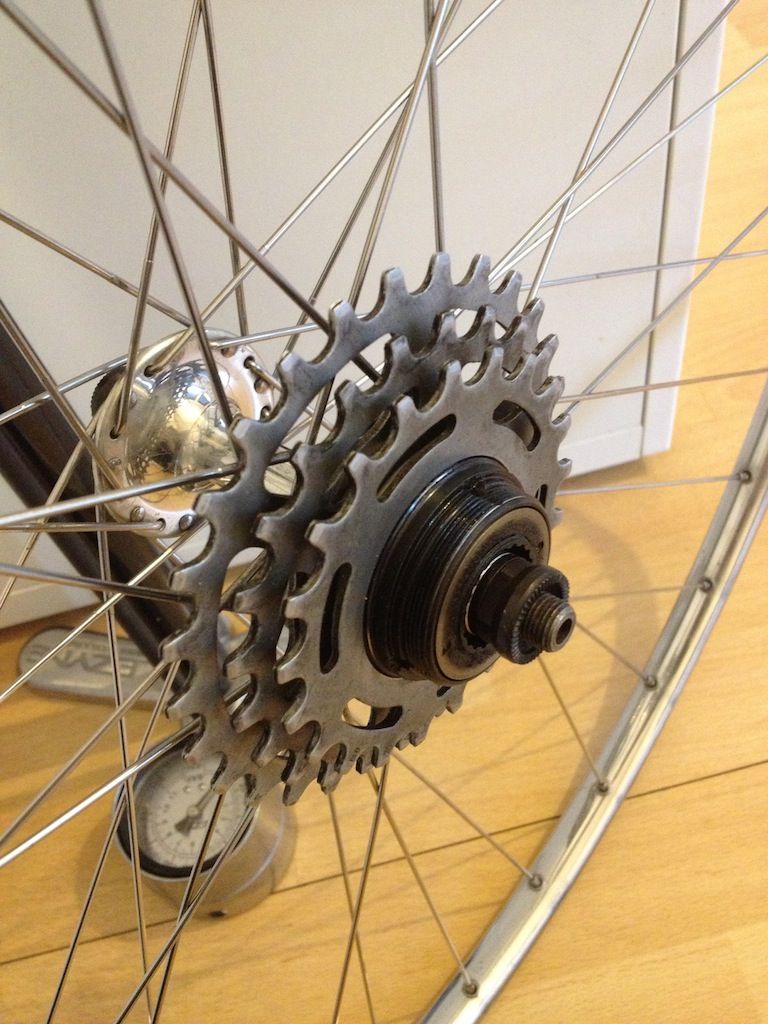

Nimm den Kranz doch erstmal von der Nabe. Bei manchen Kränzen werden die letzten Ritzel von hinten angeschraubt. Ich weiß aber nicht, ob das bei Regina auch so ist.
Genau das ist das Ziel. :)
Willst du den Kranz nur säubern oder von LR lösen?
Beides: Lösen, säubern, neu montieren
In zweitem Fall brauchst du ja den Abzieher und musst den Kranz entgegen der Drehrichtuung komplett abschrauben.
Ich habe es geahnt ... Abzieher habe ich da, dann muss aber die Achse raus, oder?
Also ich bekomme den Regina immer über die Achse, aber das hängt von der Abschlussschraube ab. Hast du den richtigen? Da gibts ja viele verschiedene.
Den richtigen Abzieher für den den Freilauf hätte ich da, der passt aber nicht über die Konusmutter der Achse. Eigentlich wollte ich ja nur schnell die Ritzel säubern ... Kann man die letzten drei Ritzel nicht so herunterbekommen?

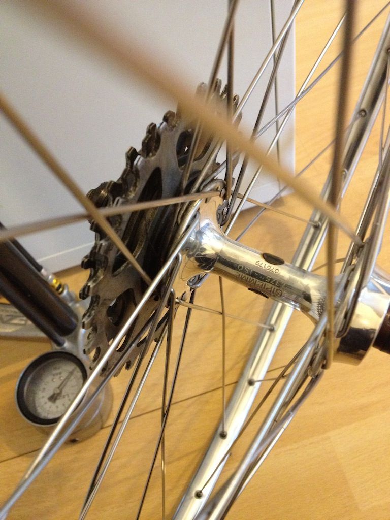

Hi,
ich habe vor kurzem im Radladen ein paar schöne Campa HF Naben gekauft. Alte Version, mit alten Schnellspannern und ohne Gewindeangabe an der Hinterradnabe. Dachte das sei italienisch, aber ist nicht so: Keiner meiner Schraubkränze passt da drauf. Nicht ITA, nicht ISO, nicht franz.....
Nun ist die HR Nabe auf der Gegenseite gestempelt "US". Gibt das das Gewinde an? Kann mir vielleicht jemand sagen, was ich für die Nabe für ein Kranz brauche?
Vielen Dank!
So schöne Naben wären doch ein passender Anlaß, sich zu Weihnachten eine Schieblehre und einen Satz Gewindelehren zu schenken. So was Nützliches liegt doch nie von selber unter dem Baum.
