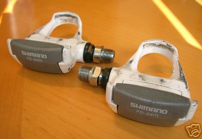

Auf Grund des baldigen Jahrestages, dachte ich mir, ich lasse mir mal etwas schenke, was ich mir sonst nicht unbedingt leisten würde. Da ich auf diesem Gebiet absolut ohne Kenntnis bin --
Passen diese Schuhe (und kann ich generellt davon ausgehen, dass die Schuhe zu den PD-6401 passen, wenn dabei steht "passt zu Look System"?):
http://www.bike-components.de/produ...-Schuhe-mit-Carbon-Sohle---Auslaufmodell.html
zu diesen Pedalen
und diesen Cleats
http://www.ebay.de/itm/Pedalplatten...radteile_Komponenten&var=&hash=item3cc990c915

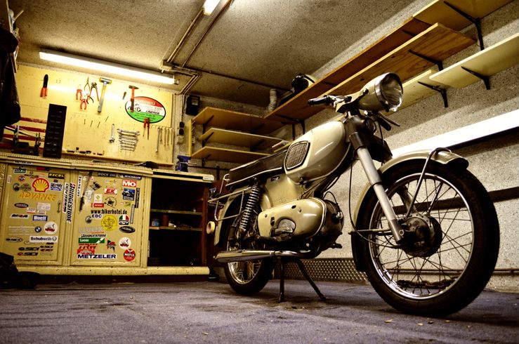

Ist zwar off-topic durch Motor, aber auch zweirädrig und klassisch, folglich riskier ich die Haue mal:

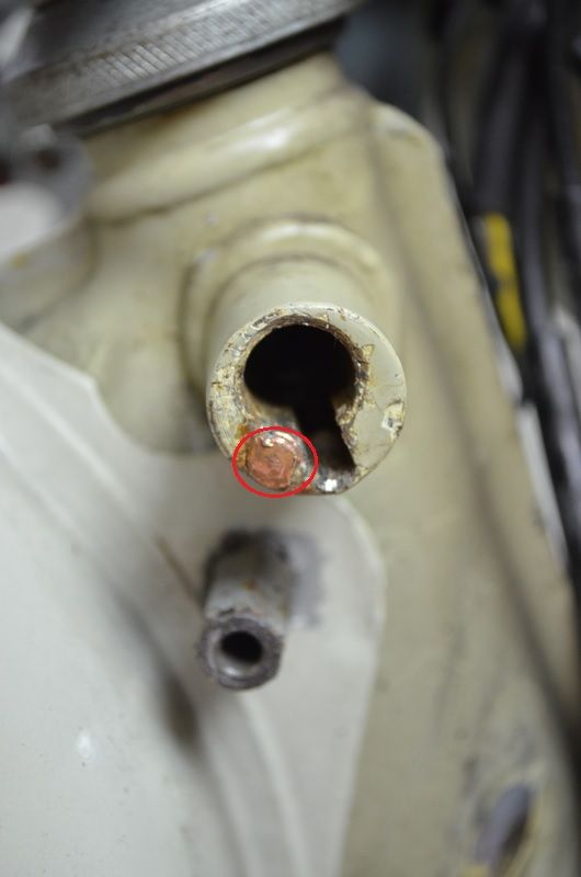

Ein Bekannter hat sich ne Kreidler Florett zugelegt und saniert sich durch das Teil. Richtig viel/fieses war bislang nicht zu machen, nu ist das Lenkradschloß mit dem abgebrochenen Schlüssel dran. Schlüssel und Gedöns ist raus, einzig ein Dorn weigert sich noch. Was machen wir denn da???
Blick aufs Gesamtkunstwerk zur Einordnung:
Ausbohren !
Die Dinger sind im allgemeinen eingeschlagen und Spreizen sich ( so kenne ich es von Motorrädern ).
Wenn das neue / überholte Schloss drin ist wird das Abdeckblech mit einem neuen Dorn befestigt.
