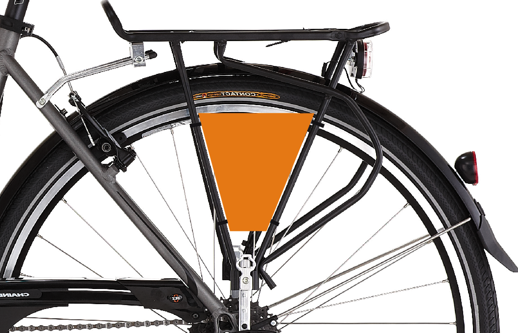

hey, ich würde gern an einem gepäckträger ein schild anbringen und bräuchte dafür eine art halterung bzw aufhängung. hat da je,and eine idee, was man dafür zweckentfremden könnte?
kabelbinder und ähnliche basteleien scheiden hier aus, es sollte möglichst "professionell" erscheinen.
vielen dank, michael
vielen dank, michaelAnhang anzeigen 131274
Schlauchschellen? Gibts z.B. in 7 mm im Motorradbedarf oder bei mir (ich musste mir mal einen 10er Satz bestellen, brauchte aber nur 2 St.)
Die sind zu dick, eben was für Sitzstreben, aber GT-Rohre sind ja dünner, da müssen dünne Schlauchschellen her.
