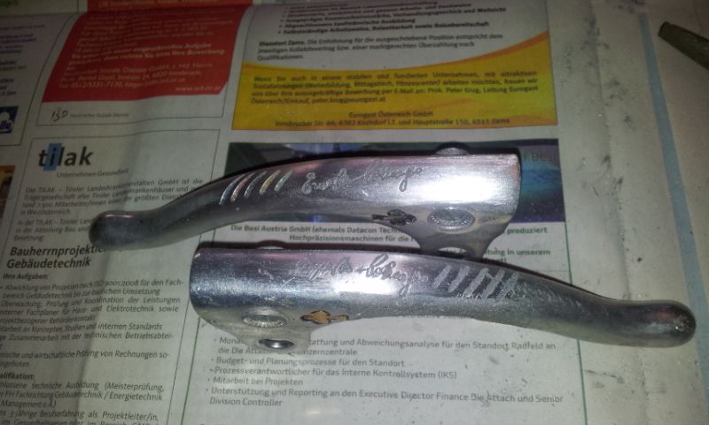

Sichtbereich abkleben. Fixieren nach Art des Hauses und mit nicht zu grobem Schleifpapier (-leinen, wenn Du es bekommen kannst.) nass schleifen.* Wenn Du Dir Sorgen über die Gleichmäßigkeit Deines Tuns machst, dann male denn Schaft vorher mit Edding an und lege los. Schleifen bis die Farbe weg ist und das Ganze immer wieder kontrollieren. Wenn's nach dem ersten Gang noch nicht reicht, wiederholen...
*ungefähr so:
Klasse, Danke! vor allem de sach met de färv wör mir entjange.

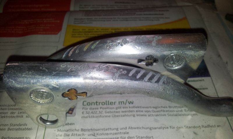

da in einem der Colnago Schriftzüge sehr sehr tiefe Kratzer sind,
muss ich sehr viel Material abtragen!
Sollte ich davor die Gravuren nach gravieren?
Und weiß einer von euch aus welchem Material die eingelegten Kleeblätter sind?
Danke!!!
messing? 10cent oder 50cent planen und in form feilen sollte funktionieren.
