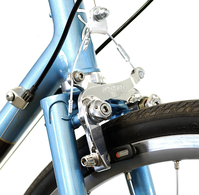

Habe da ein "Projekt" an der Backe, bei dem ich mir Gedanken über die Felgenkneifer machen darf. In dem Zusammenhang bin ich über die gute alte Mittelzugbremse gestolpert, weil ein Bremsmaß von rund 55mm überbrückt werden muß. Cantis würde ich vermeiden wollen, langarmige Zwiegelenker würden keine Freudenhüpfer bei mir provozieren und V-Bremsen sind nun auch keine Hingucker im positiven Sinne... ;)
Beim überlegen und durch die Gegend Surfen bin ich u.a. bei DiaCompe über die GC610 gestolpert...
und eben auch über die Racer bwz. Racer Medium von Paul Enginieering...
Ist das "nur Spielzeug", oder können die auch was... :rolleyes: :idee:

Morgen,
bei den Anschlagmöglickeiten bin ich noch frei... :rolleyes:
Darum frage ich ja, was DiaCompe oder Paul so können. Wenn ich mich für eine der beiden entscheide, determiniere ich das Ganze. Bevor ich mich nun derartig festlege, wollte ich halt mal nachgefragt haben, ob man das guten Gewissens wagen kann. Wenn die Dinger so pi mal Daumen die Verzögerungsleistung von langschenkligen Zweigelenkern erreichen, würde ich ja so experimentierfreudig sein... :eek: ;)
