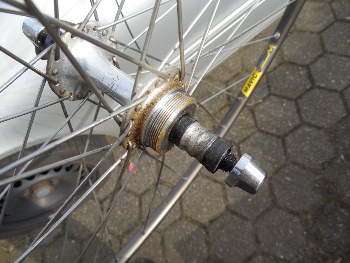

Vielleicht zu "dickes" oder zu viel Fett auf die Sperrklinken gepackt?
Kann in sofern problematisch werden, wenn eine oder zwei Klinken sich nicht mehr richtig bewegen. Dann könnte die Dritte irgendwann vor Überlastung brechen.
Vielen Dank. Hab jetzt die Nab nochmal auseinander genommen und den Freilaufkörper ein paar mal mit Brunox geflutet. Jetzt rasselt es wieder wie es soll
