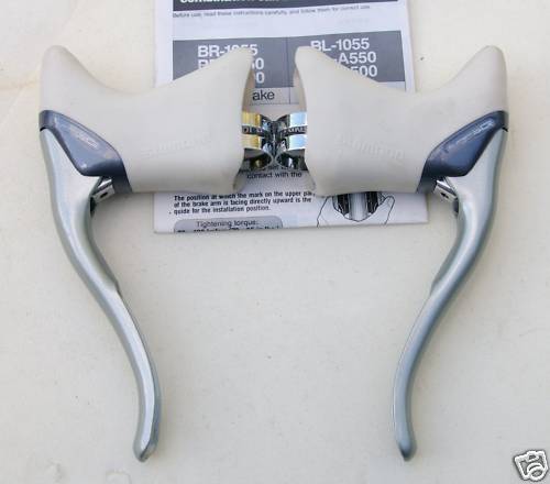

Würdet ihr sagen die Aero Bremsgriffgummis der Shimano 105 / 1055 würden auf die 600 / 6209 passen.
Danke
Hier ein paar Bilder:
  • BL 1055:
      Shimano-Griffgummi-fuer-BL-1055-BL-R400-schwarz-un-e60fdd00c869cb97d995e1f4d74d5f2b.jpeg
  • BL 6209:
Quellen:
Da wären die BL 7401 deutlich verwandter.
Das wird nicht passen. Man kann nicht mal 7401 und 7402 gegenseitig wechseln.
Achtet auch mal auf die Gumminoppen, die an der Seite in die Nut des Griffes passen sollen. Sonst steht nachher der Griffgummi vom Hebel in einer unschönen Beule ab und verrutscht dann auch.

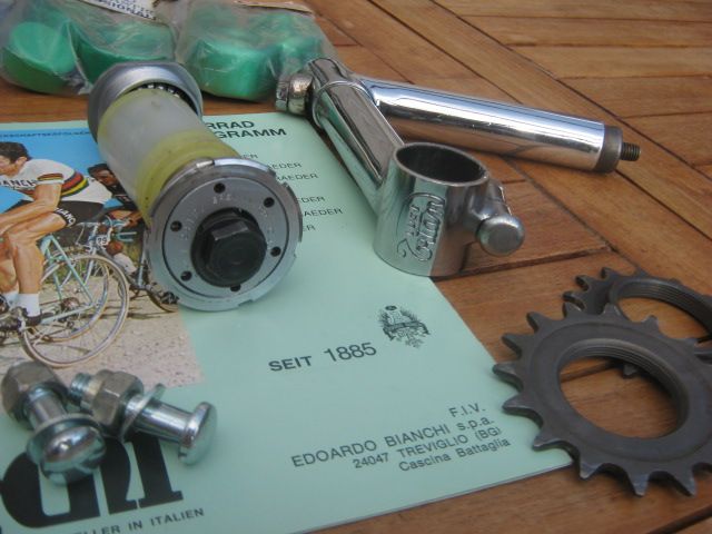

hallo zusammen,
ich habe auf der Rennradbörse in Neerkant einen neuwertigen Titan Luxe Vorbau gekauft ,er passt aber nicht in meinen Gabelschaft,
das nachmessen mit einer Schieblehre ergab einen Durchmesser von 22,4 ich dachte es gibt nur 22,2 mm
und nun ???? wieder weiterverkaufen oder könnte man die Gabel aufbohren (aufhohnen).
danke Günter
hallo zusammen,
danke GünterAnhang anzeigen 135573
Viel interessanter ist doch die Frage, was ist das für ein Bianchi-Katalog und was willst du dafür haben? ;)
Ich wäre selber vorsichtig dabei, de Gabelschaft aufzuhohnen. nachher spreizt dein Vorbau den Gabelschaft kaputt. Obwohl die Wand ja schon etwas kräftiger ist...
Ich würde da nichts aufbohren. Warum soll man Teile zusammenfügen, die offensichtlich nicht zusammen gehören?
