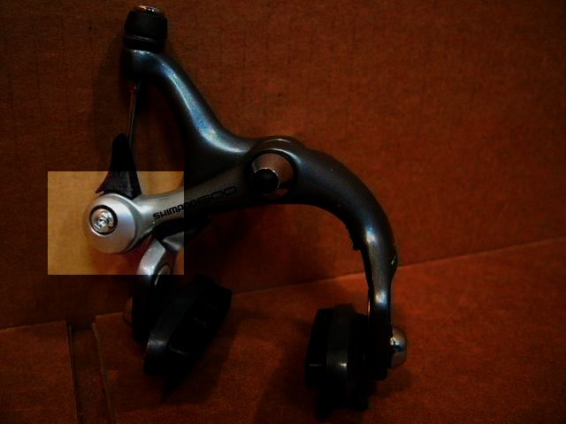

So, ich hab jetzt noch mal mein Schnellentspannerauge nachgemessen: Durchmesser 12 mm, Materialdicke des Auges: 6,5 mm. Das ist halb soviel wie angegeben. Das kann doch nicht sein.
Es geht um diesen Bereich:
Der Schnellentspanner steckt in einem Auge im Bremsarm. Davon benötige ich die Maße.
Vielen Dank
Innendurchmesser 11.5 und Materialstärke 6.5
Juppi, danke! Das passt!
Jetzt suche ich also ein Paar Shimano-Schnellentspanner bzw. einen Satz defekter/unvollständiger Bremsen, wo die Schnellentspanner noch vollständig und gut sind.
Besser wäre natürlich Dia Compe/Suntour (da sind die besagten Teile aus Plastik).

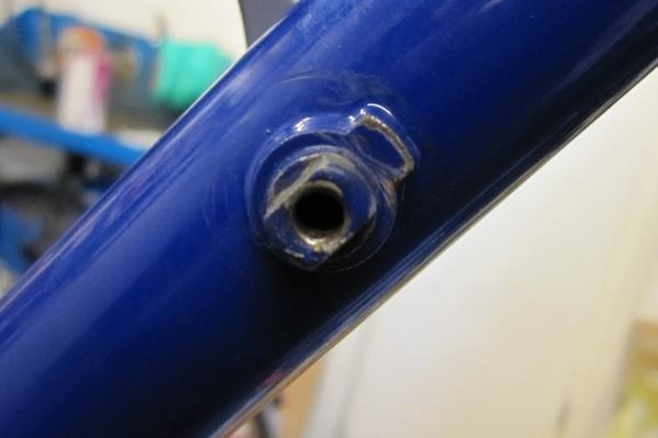

Frage zu Schalthebelsockeln.
Gibt es Rahmen, die nur mit Campa Hebeln klar kommen?
Und wie verhält sich dies bei Youngtimern?
Bei neueren Rahmen kann es passieren, dass gar keine Schalthebelsockel dran sind. Sonst sehe ich kein Problem. Auf Campasockel passen seit ca. 30 Jahren alle Schalthebel. Sonderlösungen hatte Shimano und einige andere Hersteller, da aber nur, wenn die Hebel auf einer Schelle montiert waren.
