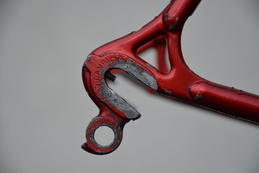

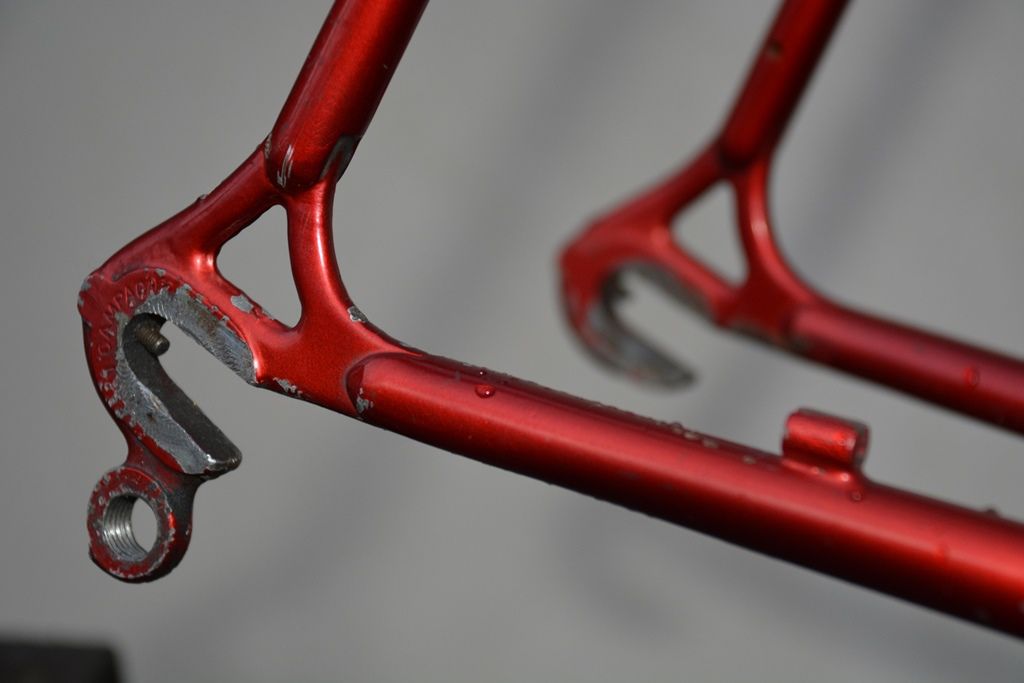

Kaltverformung geht auch bei Alu, gewollt oder ungewollt... Ein Bruch kommt bei Aluminium neben einer starken Überlastung typischerweise nach einer Dauerwechselbelastung. Oft wird der Bruch gefördert wird durch Kerbwirkung, wie den Schlitz bei Keilvorbauten oder Riefen in der Lenkerklemmung. Oder durch Mikrorisse bei Verformung.
Fahren sollte man den Rahmen also nicht mehr :rolleyes:

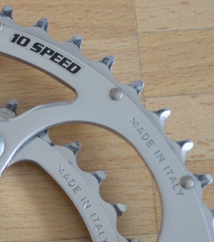

Neu Frage. Ich kenne mich nicht mit 10fach aus. Sind die Zähne noch gut, bzw. wie hoch ist der Grad an Verschleiß fortgeschritten (in ca. % gesagt)?

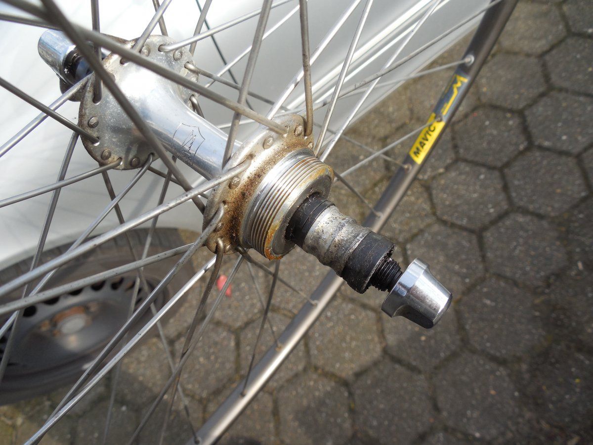

Hab einen LRS mit Athena-Naben, aber 130 mm EB hinten.
Ist da was "gefrickelt", krieg ich das zurück auf 126 und was brauch ich da für einen Kranz?

Alu ist ein hochelastisches Material. Bei Audis Alukarossen werden sogar die Faltbeulelemente (Energieabsorption beim Aufprall) aus Alu gefertigt. Das darf nicht brechen.
Aber natürlich kommt es auf die Legierung an. Prinzipiell kann man sagen, dass es vor allem dann bricht, wenn das Material unter Wärmebehandlung gehärtet wurde. Das passiert auch eher ungewollt an den Fügestellen, deswegen reißen/brechen Alurahmen besonders an den Schweißnähten.

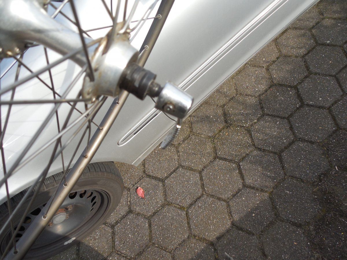

du wirst die rechte, silberne distanzhülse tauschen müssen, um 4mm schmaler zu werden - ich seh auf der achse sonst keine weitere ansammlung einzelner ringe.
und die achse dürfte mindestens eine 135/137er sein, die ist nachher auch zu lang. bitte nicht kürzen: ich schick dir im tausch gerne eine passende :)
edit: vllt. gehört das schwarze zw. konus und kontermutter doch nicht zum konus, dann könnte deren weglassen schon 2-3mm bringen...
moin zusammen,
bekommt man sowas wieder gerichtet???
und wenn ja, wie???
habs grad erst beim fotos machen gesehen... :mad::mad::mad:
meinste des bricht dann net?
hab immer bisschen bedenken bei kaltverformung.
wo würdest du denn die zange ansetzen?
moin zusammen,
und wenn ja, wie???
Anhang anzeigen 134898 Anhang anzeigen 134899
So sahen die Ausfallenden nach Feindkontakt mit den Leitplankenträgern 2012 auch aus, zumindest das rechte. Beim Richten in der Werkstatt war ich nicht dabei, weiß aber, das die die Klamotte noch warm gemacht haben (Heißluftfön).
Ich eiere ja noch maximal 9-fach durch die Gegend - das sollte noch ne Weile gehen. Der Haifisch, der hat Zähne... das abgenutzte Blatt Flossen.
