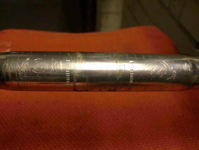

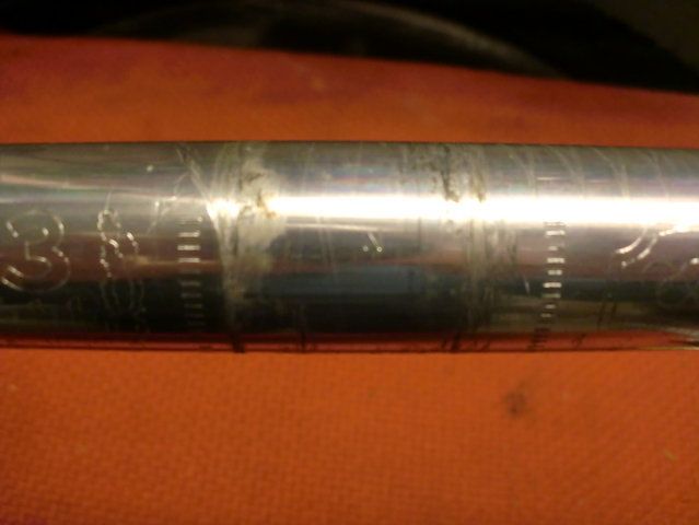

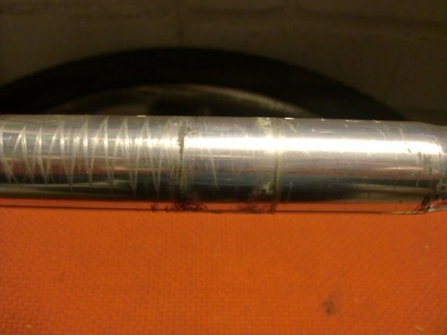

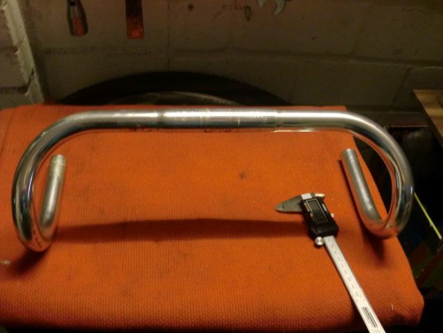

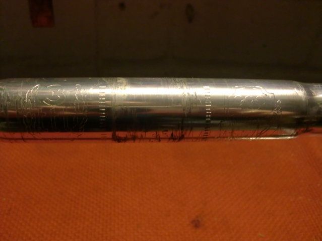

Da das eine sicherheitsrelevante Klemmung ist und ein Lenkerbruch keine feine Sache (v.a. auf einer schönen Abfahrt oder im Sprint), würde ich den alten Vorbau und Lenker in die Tonne kloppen.
Also mindstens ein neuer Vorbau ist nötig.
Mach mal bitte Fotos von dem Lenker!!! Weißt Du, was der so alles hinter sich hat?
So habe ein paar Bilder gemacht und den Reservelenker nochmal vermessen. Habe dabei festgestellt, dass dort die Klemmmaße auch zwischen 26,0 und 26,3 variieren. aaarrrrrgh
25,0 war das gängige Maß bei Rennlenkern und Trainingsbügeln aus Stahl. Nen passenden Vorbau sollte man am ehesten von alten Sporträdern und Torenrädern finden, da war 25,0 und günstige Stahllenker noch bis weiit in die 80ér sehr verbreitet. Am besten mal mit dem digitalen Spielzeug bewaffnen und ein paar Flohmärkte/Radläden abklappern oder Suche im Forum starten.
Wenn Geld keine Rolex spielt, kannst Du dir auch nen Nitto NJS Vorbau kaufen, die haben ebenso 25,0 wenn sie für Stahllenker sind, kosten jedoch ordentlich.
Der 3ttt Competizione hat definitiv nicht mehr als 26,0 Serienstreuung hin oder her aber da wirst du schlicht schief gemessen haben...
Theoretisch könnte man den Lenker polieren - das sind allerdings schon recht dicke Kratzer, da würde ich eher einen neuen Lenker kaufen als so viel Material von der bruchgefährdetsten Stelle abzutragen.
