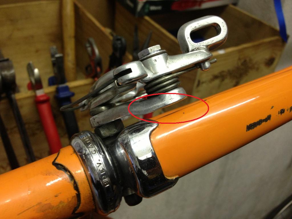

Wie müssen Universal 61 Bremsen sitzen? Das gleiche gilt für Mafacs.Anhang anzeigen 147341
Muss der obere Bremsensitz an der Gabelscheide aufliegen oder muss er frei schweben? Die Montage ist nur probehalber, die Mutter als Spacer ist nur ein Platzhalter.

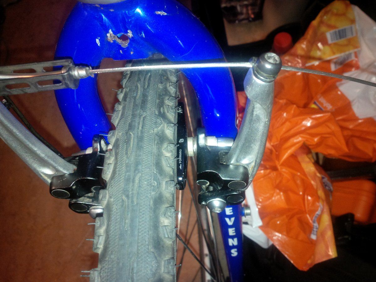

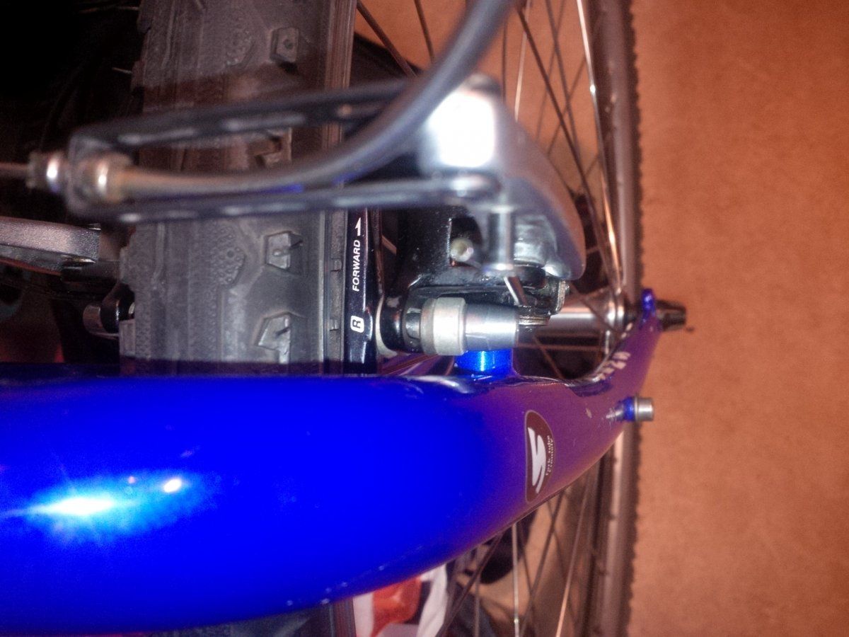

Mal eine Frage zu V-Brakes.
Scheinbar stehen meine Cantisockel zu eng (67mm), um die Beläge richtig montieren zu können.
Das bremst miserabel und sieht sch*** aus. Kann man einfach die inneren Konvex/Konkavscheiben ungestraft weglassen?
Oder bringen nur dünnere Bremsschuhe was?
Oder hab ich gar was falsch montiert? Natürlich sind die dünneren Scheiben Felgenseitig verbaut.
Bin genervt und für Ideen dankbar.

was isn das? Crosser? schmalere Felgen fielen mir ein... die Scheiben sind schon richtig für kurze distanz montiert.
