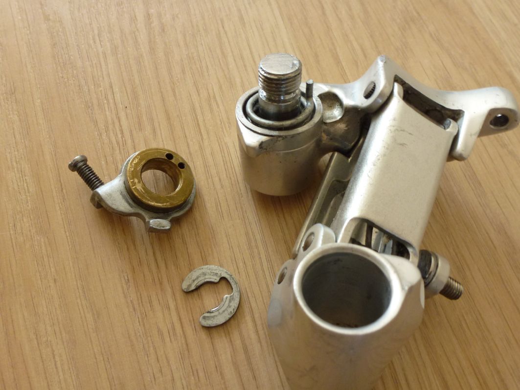

Es ist genau das eingetreten, womit ich gerechnet habe. Ich habe das Record Schaltwerk demontiert - und bekomm es nicht mehr zusammen.
Schlau genug, Fotos zu machen war ich ja.

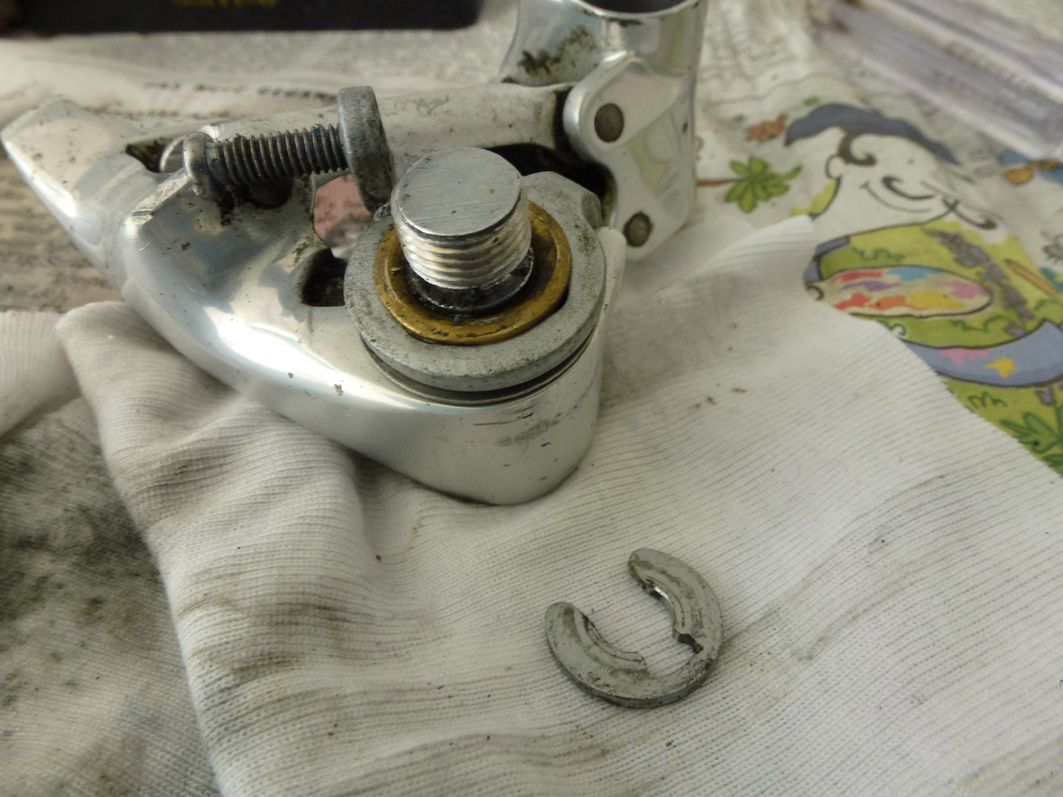

Bringt mir jetzt aber auch nix:
Beim Demontieren stand die Feder nicht unter Spannung und jetzt bekomme ich die Teile nicht mehr zusammen. Isch dräh dorsch! wie der Kölner sagen würde.
Worauf muss ich achten?
Am besten geht das, wenn Du einen Schraubstock hast.
Spann einen Inbusschlüssel senkrecht nach oben stehend in den Schraubstock.
Setz den Gelenkbolzen auf den Inbusschlüssel.
Nimm die kleine Schraube aus dem anderen Teil heraus, setz das Teil auf den Bolzen bzw. die Feder.
Nimm eine Wasserpumpenzange zu Hilfe, spann die Feder und drück das Teil auf den Bolzen.
Anschließend den Sprengring - fertig.
Ich TIER habe das jetzt allein mit der Kraft meiner Hände hinbekommen, wobei ich überlege, ob eine Werkbank eh nicht das bessere Sideboard ist,...
Und weil es so schön war, musste ich es noch einmal wiederholen, die kleine Schraube geht sonst nicht rein.
