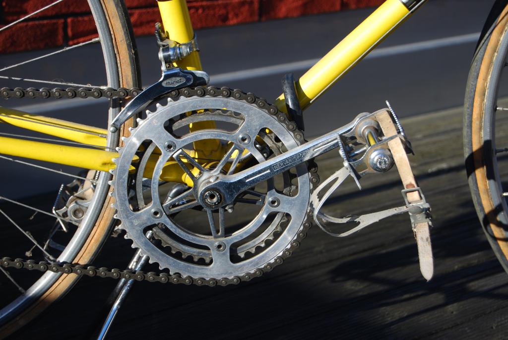

Kurze Frage: Das Gewinde des Keils von meiner Kurbel ist ausgenudelt.
Sind die Keile universell?
Kann ich sowas nehmen: http://ebay.eu/1oywsYd ?
Grüße
Rudi
Grüße
Rudi
Die Keile gab es in mehreren Durchmessern. Meistens 9,5mm, 9mm sind auch recht verbreitet, von anderen Durchmessern habe ich auch schon gelesen. Und zumindest 9 und 9,5mm gab es mit unterschiedlicher Steigung der Keilfläche ("kurze und lange Fläche"). Neu erhältlich sind noch 9,5mm mit kurzer und langer Fläche sowie 9mm mit langer Fläche, alles andere wird schwierig, wenn nicht zufällig der lokale Radhändler sowas noch liegen hat.

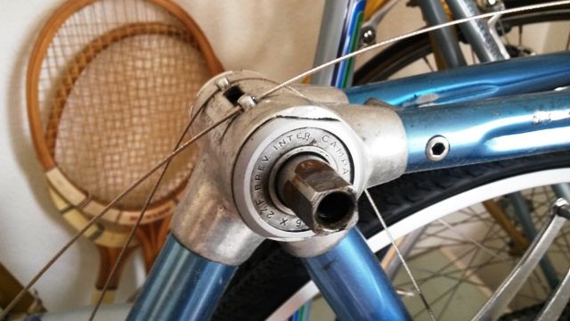

Vermutlich bin ich nicht der erste der das fragt, vermutlich auch nicht der letzte:
Kann ich eine Shimano 4-Kant-Kurbel, in dem Fall diese hier:
auf ein Campa-Innenlager stecken?
Hab das mal lose draufgeschoben und nicht festgezogen, aber das wirkt unsymmetrisch. Das Kettenblatt geht verdammt nah an der Kettenstrebe vorbei, während aif der linken Seite massig Platz ist.
Ich gehe mal davon aus, dass die Welle schon symmetrisch ist, oder kann man die falsch rum einbauen? Das wäre mir dann beim 7ten Rad das erste Mal passiert, ohne drauf zu achten.
Achja, ich hab keine Ahnung, was das für ein Innenlager ist, nur Campagnolo ist bekannt.
Nachtrag: Hier ein Bild vom Innenlager:
würde ich nur ungern wieder ausbauen, wenns der Wahrheitsfindung dient ;-)
Würd ich nicht machen. Die Campa-4kante sind dünner als die JIS-Shimanos. Da kanns sein, dass du die Kurbel nicht festkriext.

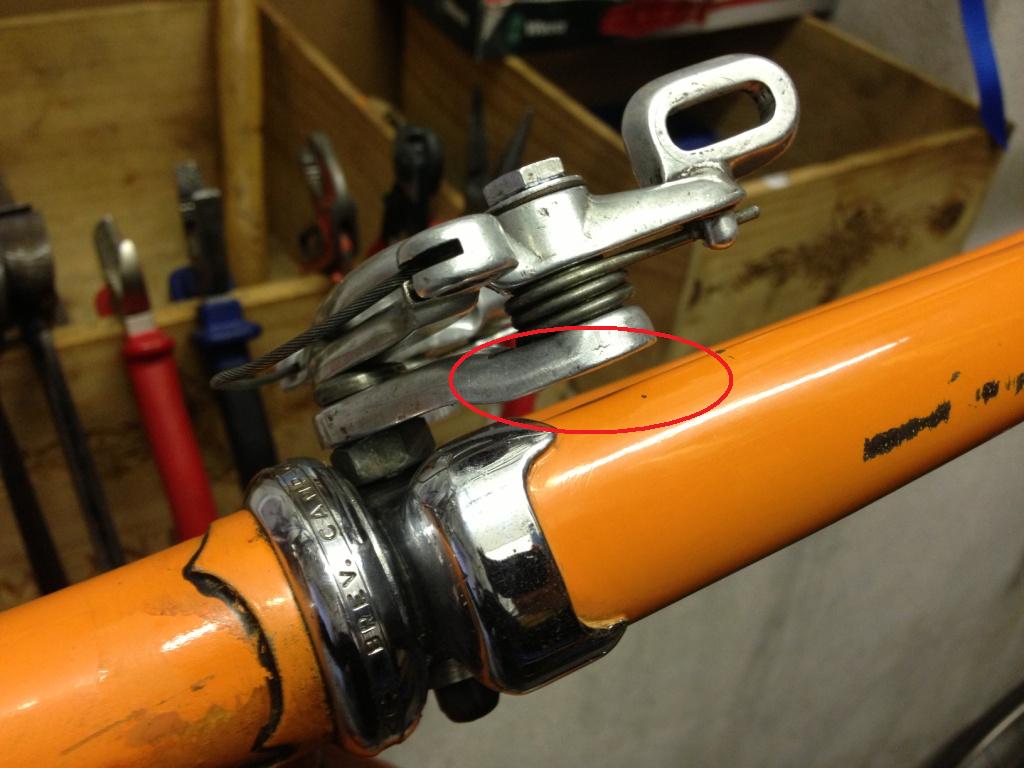

Kurze Bastelfrage:
Wie müssen Universal 61 Bremsen sitzen? Das gleiche gilt für Mafacs.
Muss der obere Bremsensitz an der Gabelscheide aufliegen oder muss er frei schweben? Die Montage ist nur probehalber, die Mutter als Spacer ist nur ein Platzhalter.

Die Bremse liegt nicht auf der Gabel auf.
