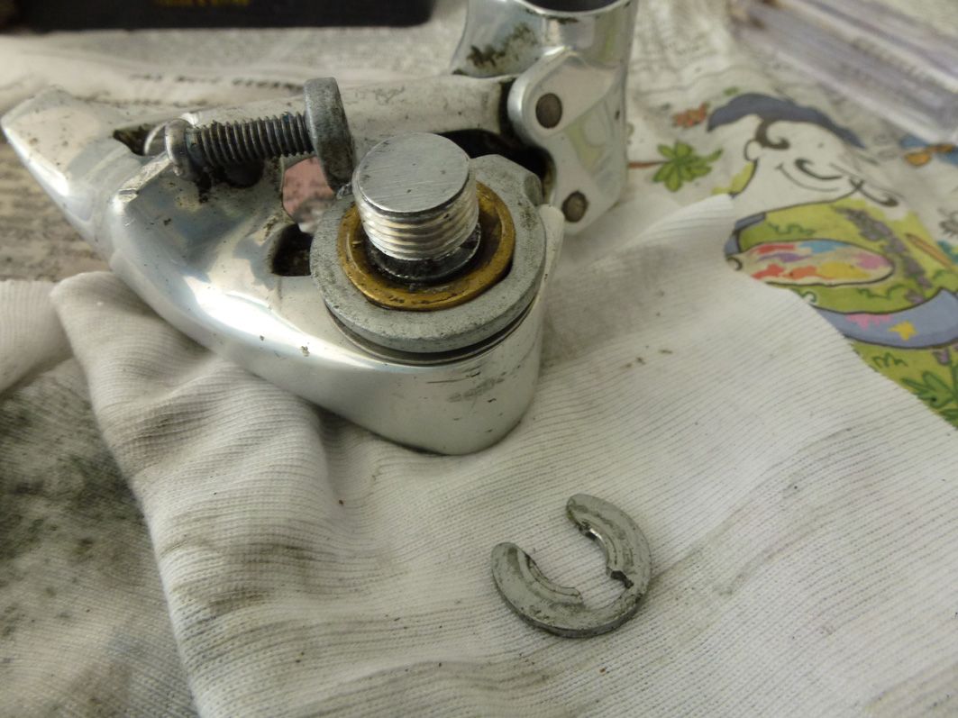

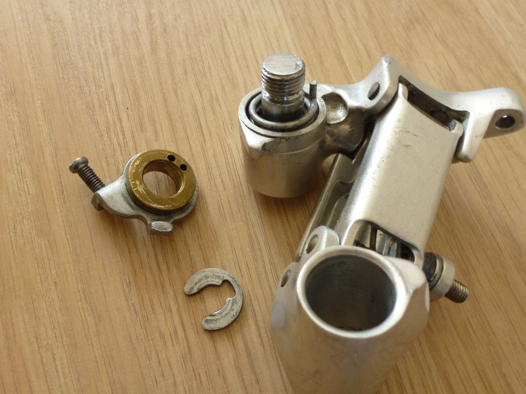

Es ist genau das eingetreten, womit ich gerechnet habe. Ich habe das Record Schaltwerk demontiert - und bekomm es nicht mehr zusammen.
Schlau genug, Fotos zu machen war ich ja.
Bringt mir jetzt aber auch nix:
Beim Demontieren stand die Feder nicht unter Spannung und jetzt bekomme ich die Teile nicht mehr zusammen. Isch dräh dorsch! wie der Kölner sagen würde.
Worauf muss ich achten?

Beim Demontieren stand die Feder nicht unter Spannung und jetzt bekomme ich die Teile nicht mehr zusammen. Worauf muss ich achten?
Feder nur ein Stückchen in das Widerlager einführen, spannen, dabei über den Anschlag drüberheben und dann ganz reinklöpfeln, ggf. mit einer passenden Nuß. Du kannst auch die Stellschraube ganz rausdrehen und vorsichtig eine Zange zu Hilfe nehmen. Kostet schon kurz ein bißchen Kraft. Kampfschrei!
das heißt, die Feder wird in sich gedreht und gedrückt oder nur gedrückt?

Die Feder wird in sich gedreht, d.h. im eingebauten Zustand hat sie am Anschlag schon etwas Vorspannung. Damit Du aber mit dem Blech noch über den Anschlag drüberkommst, solltest Du die Feder nicht ganz einführen, sondern nur so, daß sie gerade hält. In welches Loch, mußt Du entscheiden. Das eine gibt mehr, das andere weniger Vorspannung. Dann über den Anschlag und die Feder ganz reindrücken.
