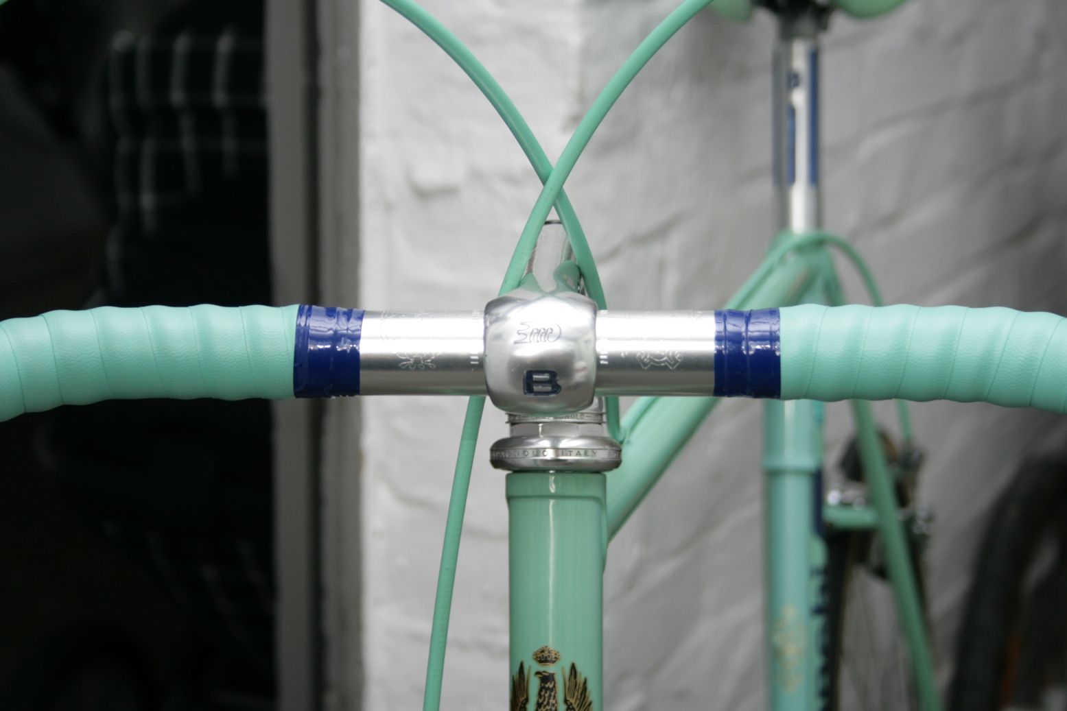

mal wieder ein Bianchi Aufbauthread, Tipo corsa 28t von 1985
Kleiner Tesa-Streifen? Das sieht doch, ausser im KdM, keiner.
Re: mal wieder ein Bianchi Aufbauthread, Tipo corsa 28t von 1985
:eek: Vor dem Lenker verlegt??? Das darfst Du hier doch nicht sagen ;).
Ich glaube bei der Lagerschale musst du nochmal nacharbeiten, Hilde. Aber das Band ist schön.
img_6979-jpg.82156
Das Thema Lagerschale hatten wir schon. Es wurde mit "Das ist schon richtig so und alles passt" beendet. Sieht trotzdem überarbeitungswürdig aus.
