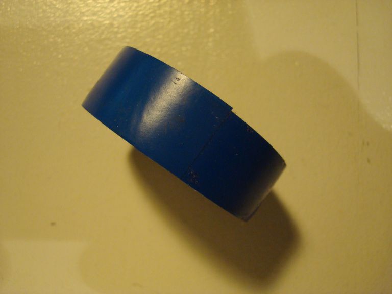

Außerdem hab ich festgestellt, dass es wohl niergendwo richtig dunkelblaues Isoband gibt, meins ist so lala und eigentlich zu hell, habs aber erstmal gewickelt. werd mal Fotos machen und falls irgendwer einen Tipp hat, wo es dunkleres gibt, her damit!

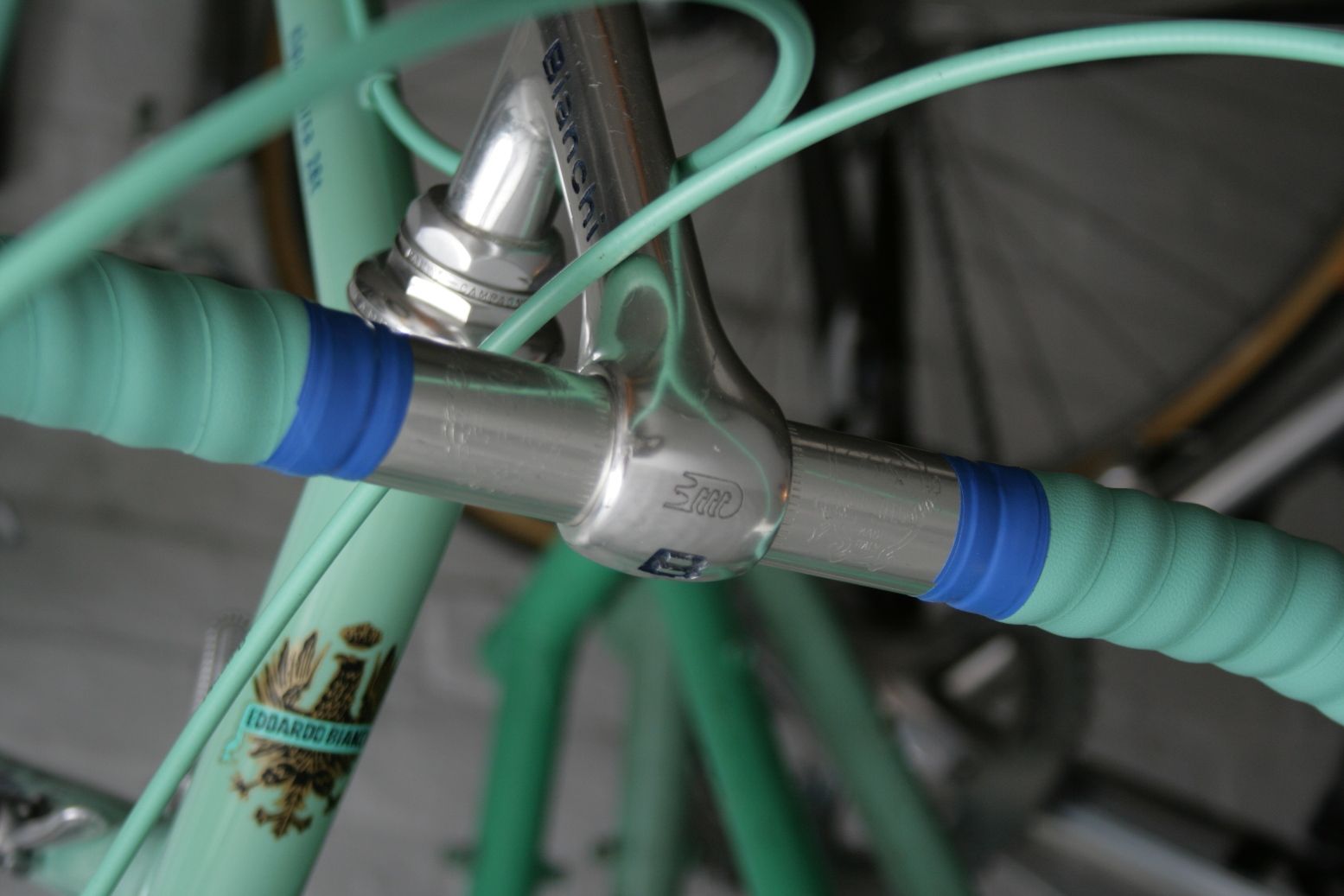

hier noch mal ein Bild des Abschlussbandes und der Aufruf: "Sendet mir dunkelblaues Isoband!!!" ;)

Weißwand. Schon mal Textielklebeband probiert? Ich schau mal in meine Kleberollensammlung.
Ich meine da noch blau zu haben.
Mir fällt da ganz spontan das Schwalbe-Felgenklebeband ein. Das ist ja auch blau und etwas dunkler als das Isoband. Außerdem ist es auch nicht so breit.
Zum Klassiker passt ja Nitto oft gut.
Von denen gibts auch schmales Band, aber wohl nicht in Dunkelblau.

Wegen dem Isolierband: Schau doch mal bei einem Buchstaben/Werbe/Schilderbeschrifter. Die haben viele Folien in zig Farben. Die Folien für Fahrzeugbeschriftungen sind außerdem sehr flexibel. Wenn du Glück hast gibt es ein Reststück in der passenden Farbe

[besserwisser] Das von dir gesuchte Band heißt aus gutem Grund Lenkerband-Abschlussband. Nur wenn es Lenker-Lenkerband-Übergangsband hieße, dürftest du wickeln wie gezeigt. [/besserwisser]
Und wenn du mit schwarzem Isoband ordentlich vorklebst, passt auch das bereits vorgeschlagene Schwalbe Felgenband prima + faltenfrei drauf.
Danke, das werd ich versuchen, da hab ich so einen Typ auf der Ecke, da fahr ich jede Woche mehrfach ran vorbei.
Ich finde ja, das sieht total doof aus, wenn man nur einen glatten Streifen auf das Lenkerband klebt, da sieht man ja von der Seite das Lenkerband noch. Außerdem haben ja 3ttt Lenker keine Kante, sondern eine Welle im Lenker, das sieht dann eh doof aus. Ist aber eine persönliche Ansicht.
PS: beim Schwalbe steht ja Schwalbe drauf. :( Das gibt aber böse Abzüge in der B-Note! ;)

Sieht aus wie Bianchipanthoblau:
Kunstlichtverfälschung möglich.
